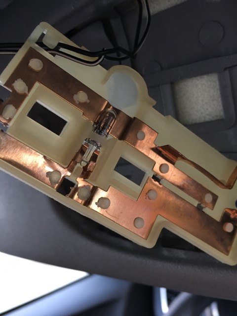

Ragazzi ho smontato le alette parasole ma come si arriva alla lampadina?
Naturalmente ho smontato tutto il vetro
Però sono rimasto bloccato per smontare la lampadina
C'è un blocco di plastica bianca sotto all'aletta, fissato con 3 denti.. Lo spingi in modo da liberarlo e lo tiri fuori.
Eh sì, devi farla uscire, quindi devi svincolarla dai ganci.

Niente tanto la devo sostituire.. comunque ho provato a cambiare le luci parasole ma ho smontato il tutto ma non la luce per paura di toccare il rame e perche devo procurare la dimensione adatta della luce.. che non saprei qual'è..
Visualizza allegato 137177
