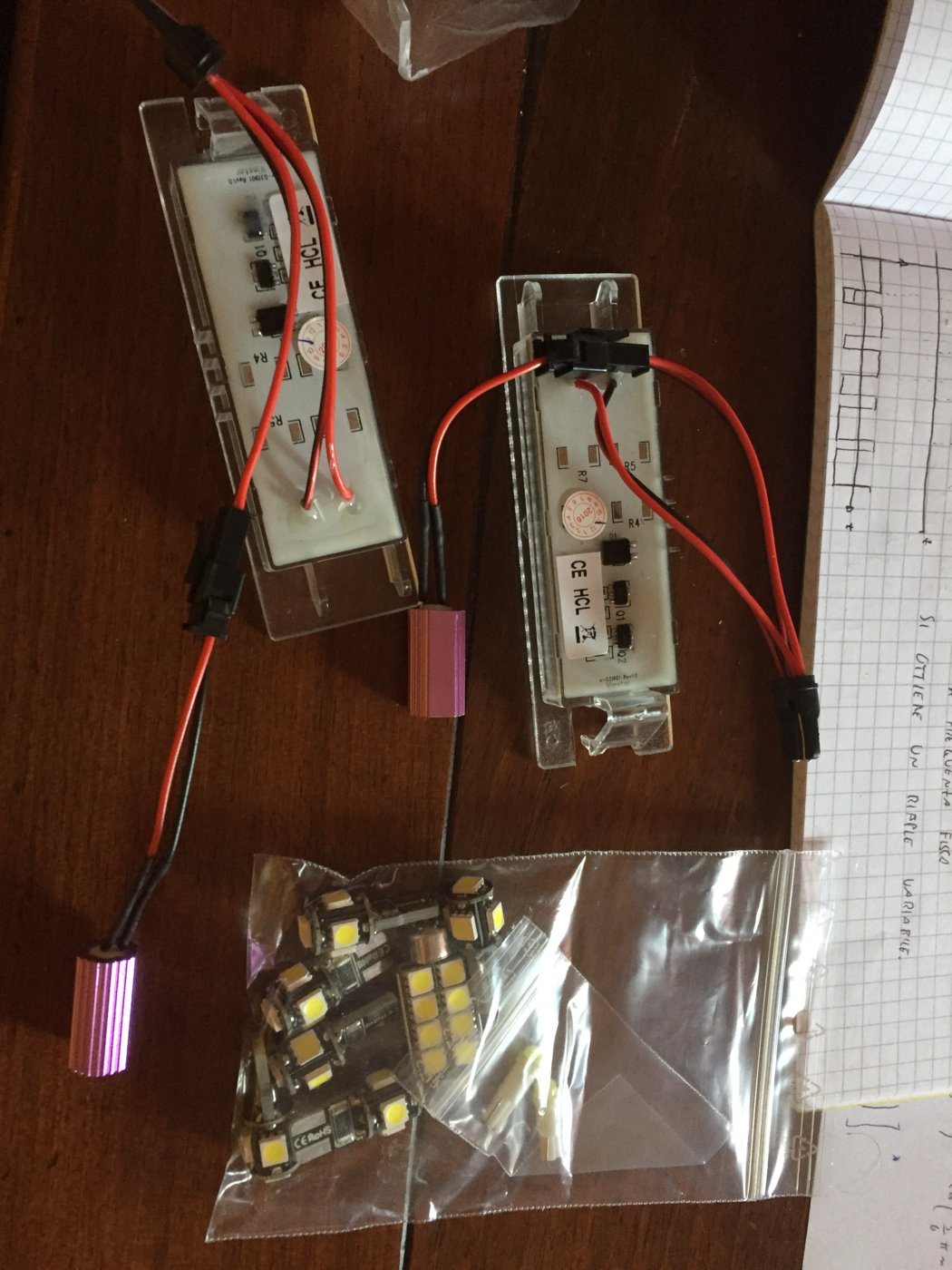

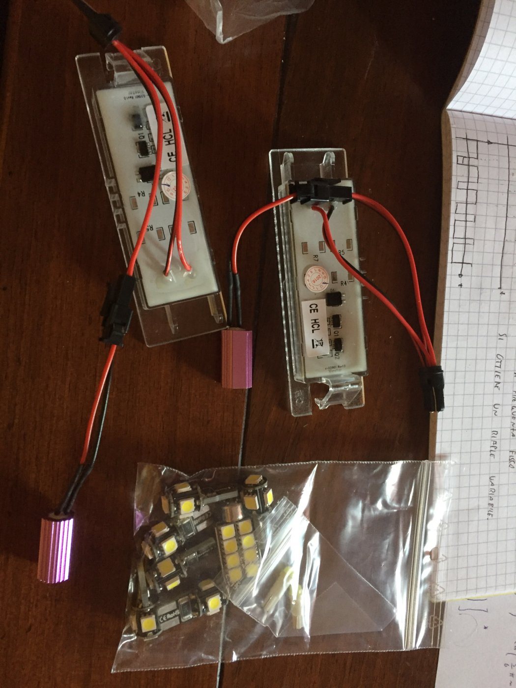

Smontare le alette parasole è molto più di quanto non sembri. La cornice ha un gancio per lato, basta infilarci un cacciavite a taglio di piccole dimensioni ;)

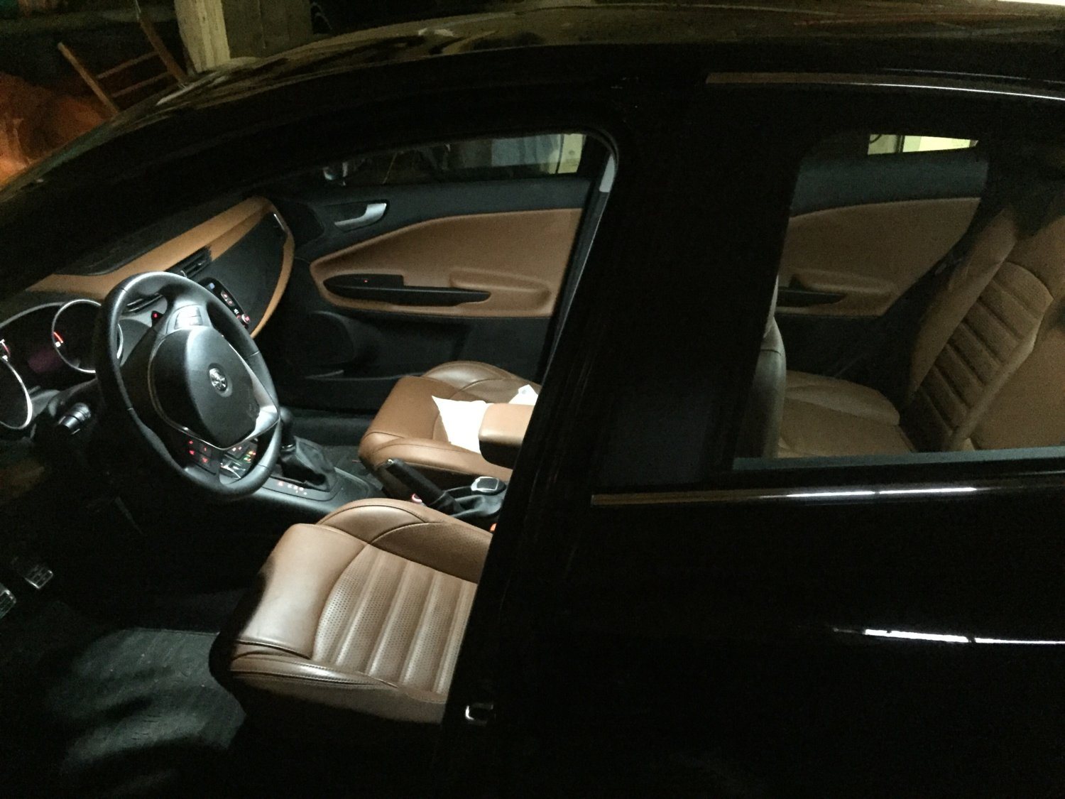

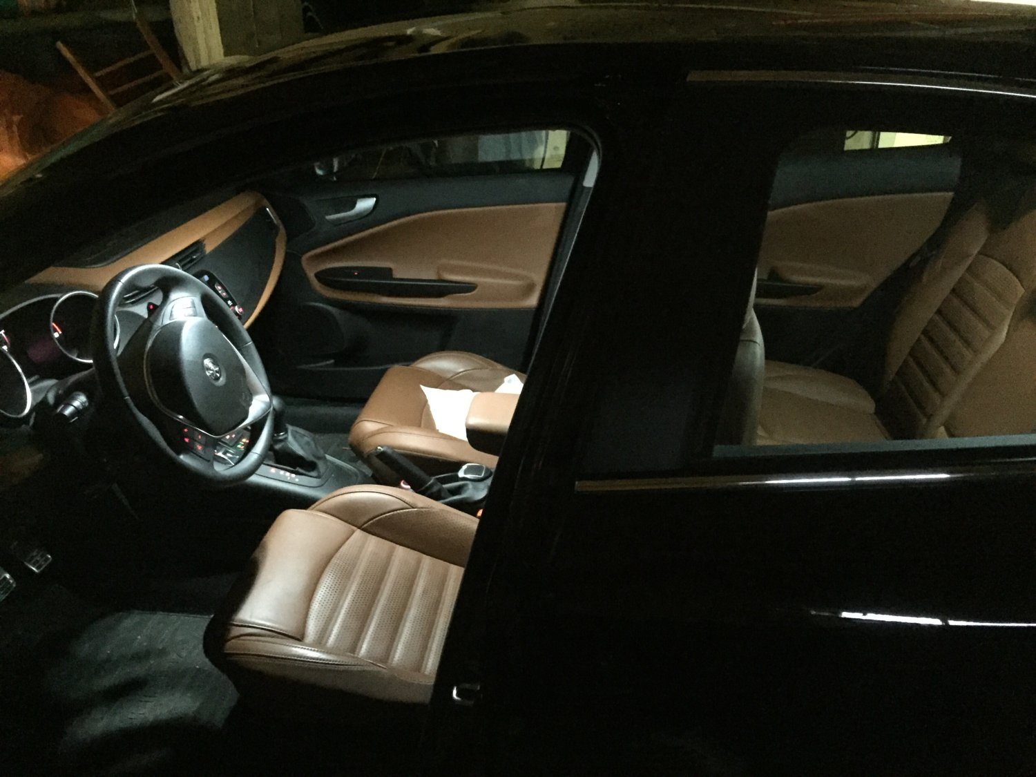

Eccole qui :) mancano solo nel montaggio le alette parasole

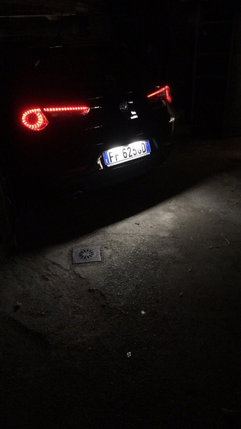

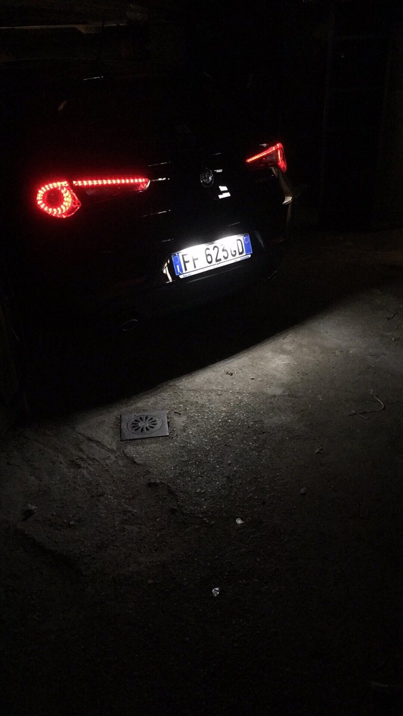

Puoi postare gentilmente una foto con tutte le luci accese comprese le luci pozzanghera?
Reactions: luisio93
