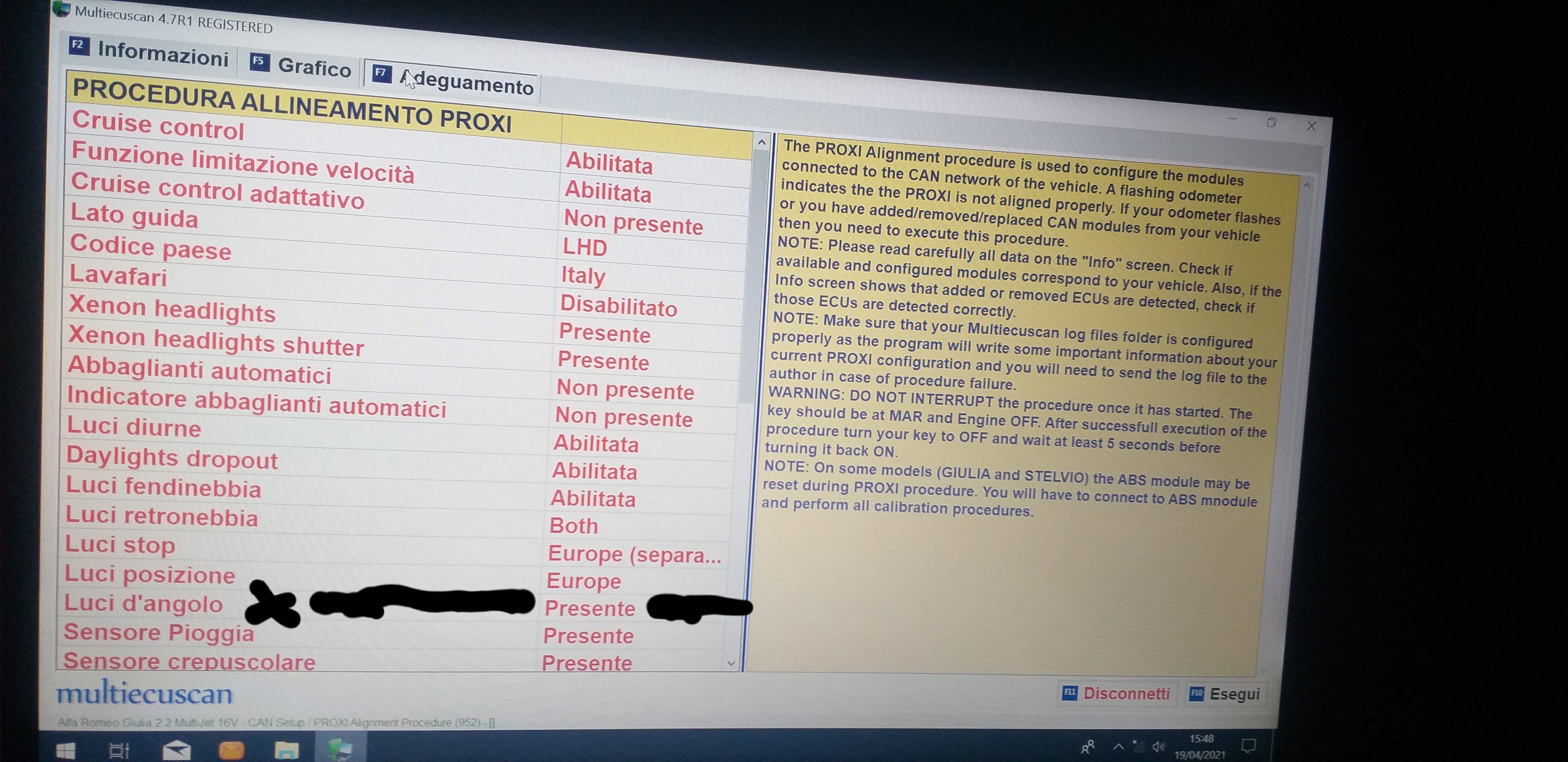

Buongiorno.Vorrei dare un input a chi purtroppo nn ha funzionanti i led SBL sulle my2020.
Allora...entrate con multiecuscan nel proxy...e abilitate materialmente le luci d'angolo.Allineate il proxy...e provate.Le luci dovrebbero accendersi gia nelle manovre da fermo...preventivamente abilitate nell infotaiment.
Provate e diteci

Provate a vedere il proxy...dovete mettere le luci d angolo abilitate.sulle pre my 2020 erano abilitate.magari basta mettete su abilitato e allieare.provate
L'officina AR quando all'inizio segnalai la cosa, è andata a controllare con lo strumento diagnostico se la voce relativa alle luci di cornering fosse attiva e, a detta del capo officina, con suo stupore mi ha segnalato che la voce relativa alle luci di cornering non è proprio presente. Ha anche telefonato un tipo di AR grande esperto, sempre a detta sua, di Giulia. Gli ho comunque chiesto di rifare allineamento proxy, ma non è cambiato nulla (magari è una procedura inutile, ma gliel'ho fatta fare tanto per). Quindi, non so se sia vero o meno, ma pare che sulle MY20 e fari da 25w, la voce relativa alle luci di cornering o luci d'angolo non è proprio presente in diagnostica.
Forse e' presente solo sul versioni con 35w?
