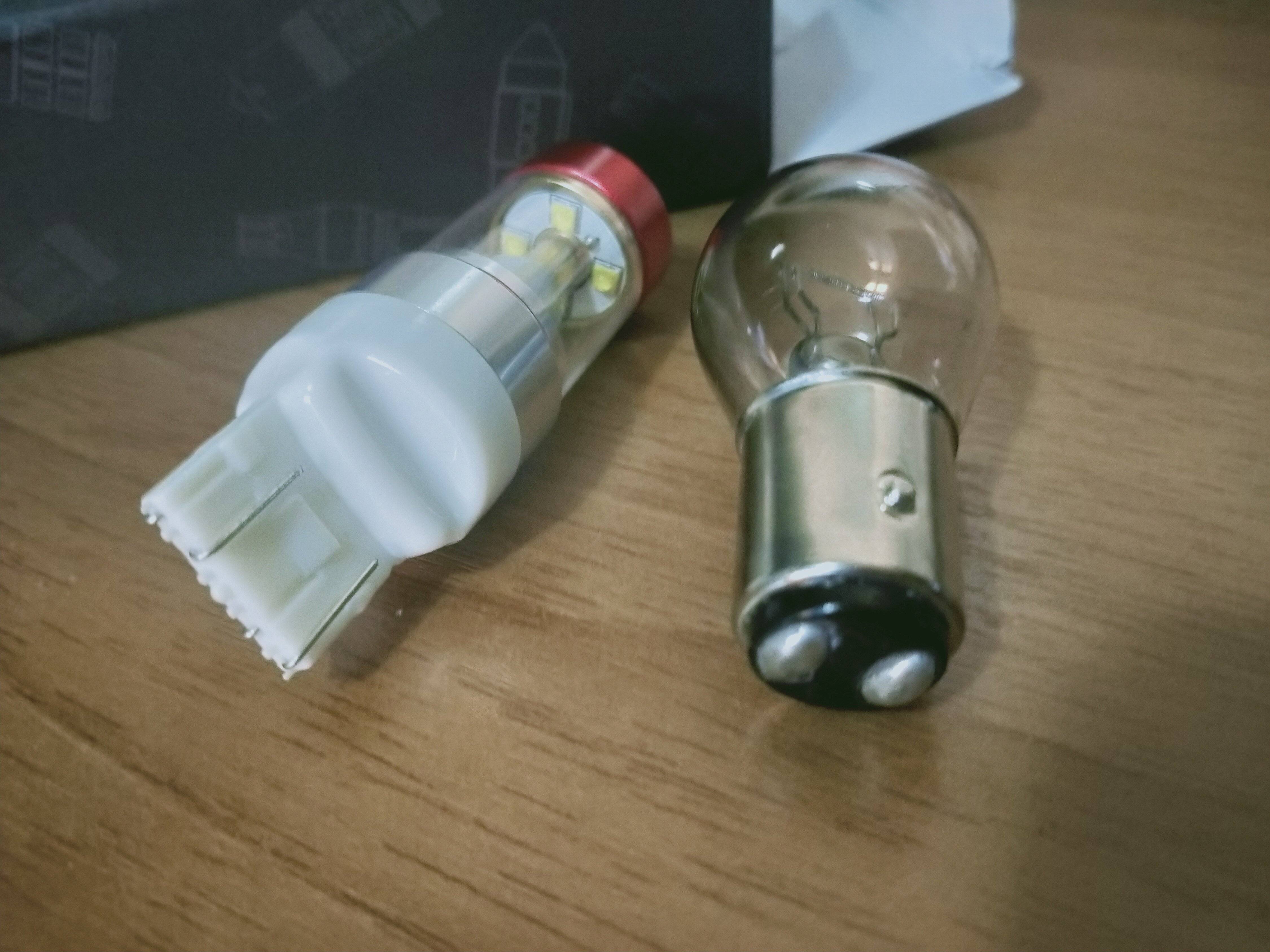

Scusa, non ho una Mito pertanto non posso controllare, però non capisco, se hai lampade P21/5W, e te le hanno montate (quindi non le hai viste) mi sembra strano che non funzioni la sezione 5W, che si dovrebbe accendere in presenza di luci notturne, del resto, a meno che non si modifichi la lampadina togliendo un perno dello zoccolo a baionetta, non é possibile inserirci altro tipo di lampada, ad esempio la P21W ma occorre anche intervenire nelle lamine di contatto.
Cosa che é invece possibile con lo zoccolo W21/5W inserendoci forzatamente la lampada W21W, in questo caso si, che va solo 1 funzione.
Per intenderci,
P21/5W é quella con lo zoccolo tondo
W21/5W é quella con lo zoccolo piatto
Per quanto riguarda le resistenze anti "luce da cimitero" quando si disinserisce la chiave e spegnimento avaria cruscotto bisogna mettere 1 resistenza da15Ω 20W tra massa e+del 21 W e 22Ω 10W tra massa e+ del 5W.
Questo nel caso che siano poco potenti, con quella che ti ho postato non credo ci siano problemi
    972.4 KB · Visualizzazioni: 186
#18
Io monto le w21/5w a led e non va tra l'altro mi da errore sul display dicendomi di "controllare le luci di posizione"
#19
OK, posso dirti cosa ho trovato sulla "ex" 500X di mia figlia.
Non monta le P21/5W
Ma le P21W , ma come diurne danno luce piena, come luci di posizione notturne, vengono alimentate da una tensione pulsante di circa 8.5 volt, risultato, le lampade ad incandescenza da 21 W danno una luce più attenuata e vengono "viste" dal body computer comunque come "carico"corretto e non accende nessuna spia.
Ebbene, ho montato dei led, e non faceva l'attenuazione notturna (me ne sono accorto dopo molti mesi) ed il motivo era che la lampada a led, avendo la sua alimentazione interna a switching, per poterla usare con tensioni da 9 a 28 volt, riusciva comunque ad accendersi regolarmente anche se la tensione era leggermente sotto al minimo.
Dopo tutta questa "menata"...( Non so cosa c'è scritto sul manuale d'uso della macchina) ti chiedo:
Sicuro che la lampada da usare é una W21/5W, oppure, se lo fosse, comunque potrebbe non riuscire ad accendersi se é una lampada switching.
Se poi, non te ne frega nulla che di notte le luci di posizione non si vedono (sinceramente non mi sembra una scelta intelligente) mettendo la resistenza in parallelo alla lampadina, risolvi la spia accesa nel cruscotto.
Morale, forse cambiando con alta marca di lampada, risolvi il problema.
