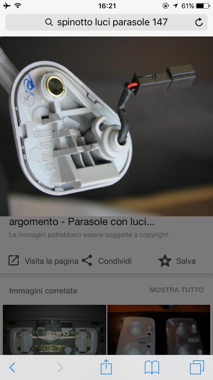

Ho controllato con il tester e non arriva corrente, cosa potrà mai essere?
#6
Si già fatto e non arriva corrente
Molto strano, ho provato a collegare lo spinotto delle luci del parasole direttamente con l batteria e magicamente
Tutte le luci interne funzionano ovviamente poi lo scollegato
Cosa mi consigli di fare?
