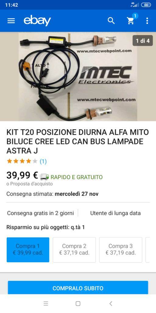

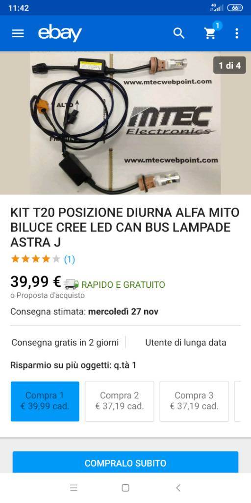

Altra cosa: dove posso trovare delle luci a led per le drl? Ho letto sono delle T20, ma canbus non ne trovo

Per le posizioni/diurne ti serve questo kit
Quindi: la resistenza è solo su una lampada giusto? E lo fai passare chiudendo il tappo? Puoi fare una foto per capire meglio?
Quando hai tempo?
Io intendevo i 2 driver dei led...quelli non entrano nel faro e li ho fissati dietro....la resistenza e su una lampada sola e ti consiglio di metterla lontano da parti in plastica e di non fissarla con una fascetta perche si scalda e rischi di sciogliere la fascetta ed eventuali parti in plastica...io l'avevo fissata con la fascetta ma si e sciolta dopo 2 giorni e si era sciolta un po anche la parte dietro al faro quindi l'ho fissata sul telaio con il fil di ferro
Reazioni: None
Tutto chiaro. La fascetta meglio in ferro.
Cmq mi scoccia un po' sapere che il tappo non è chiuso ermeticamente, mannaggia.
