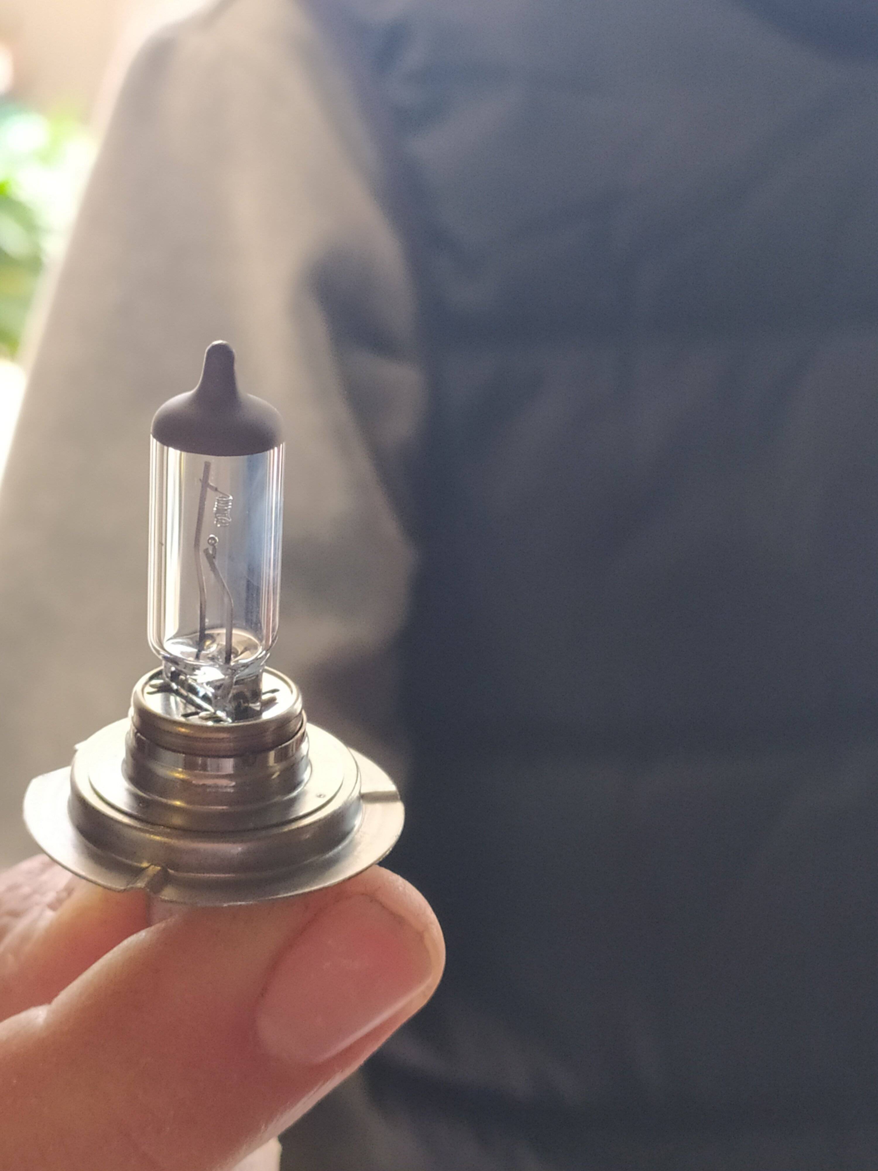

lampadine tutte e due contemporaneamente la vedo difficile.. il fusibile dovrebbe uno per faro.. penso più al devioluci. Entrambe morte. Provata con una di scorta funziona. Quindi adesso vado a prenderle nuove.
Grazie. Adesso ci guardo con calma. Mi ci metto dietro adesso. Mi è capitato già due volte che è saltata la lampadina della retromarcia. Potrebbe essere un problema simile. Adesso controllo fusibile, luci ecc.. Per il devioluci non potrei mai cambiarmelo da solo.. Perché bisogna smontare l'airbag
Lampadine andate
