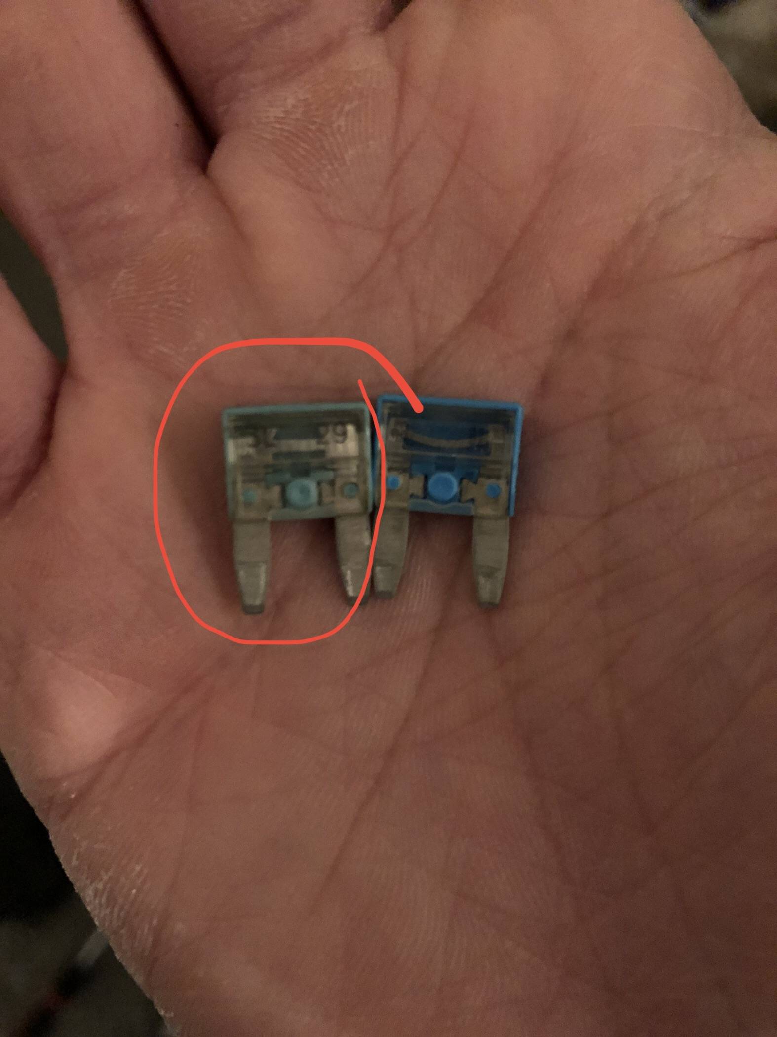

No, Provo a ricontrollare, intanto ho trovato il fusibile, ne ho messi due a confronto e quello cerchiato è quello del lunotto, secondo voi è da sostituire?
Sembra integro, dovresti testarlo con un multimetro per sicurezza.
