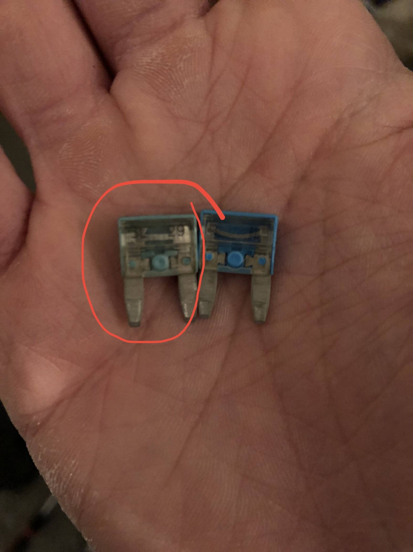

No, Provo a ricontrollare, intanto ho trovato il fusibile, ne ho messi due a confronto e quello cerchiato è quello del lunotto, secondo voi è da sostituire? Visualizza allegato 230316
non so se è la foto ma sembrano ossidati quei fusibili.
comunque prova a sostituirlo. e poi controlla se quando premi il tastino del lunotto senti il click del relè...

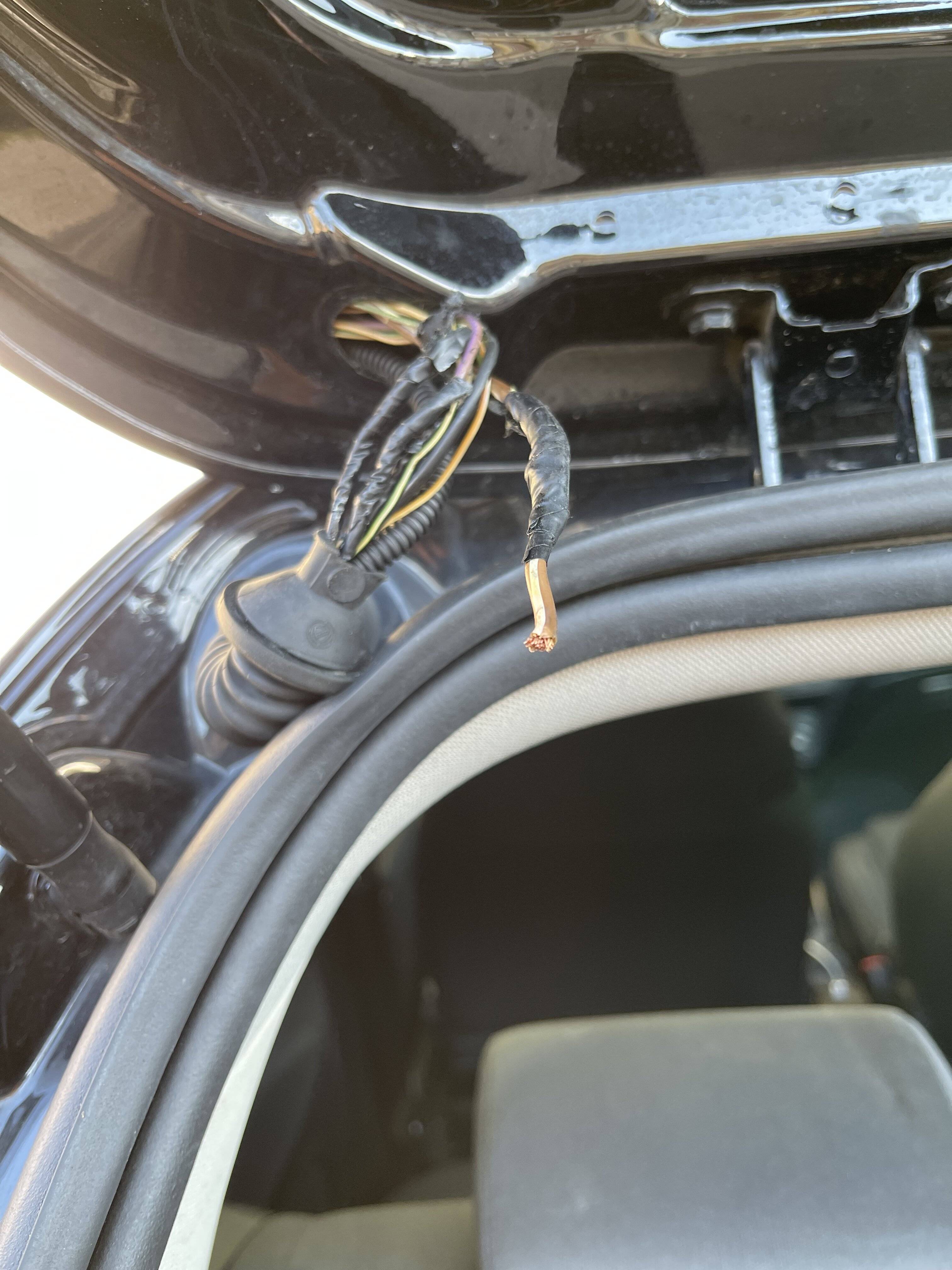

Ecco il motivo grazie a tutti 💪🏻
    943.7 KB · Visualizzazioni: 218
Reazioni: Antonio156alfa
ti hanno cambiato il portellone?
i cavi non dovrebbero essere nastrati in quel modo, se non ricordo male.
