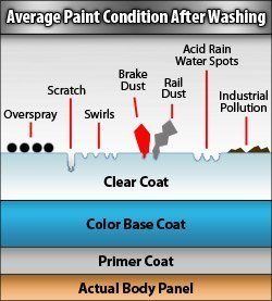

La Claybar è una barretta di argilla, che permette di rimuovere i decontaminanti (catrame, particelle ferrose in superficie, resina, particelle di vernice, etc..) ed ottenere una superficie liscia, completamente decontaminata, non è un'operazione abrasiva, ma solo decontaminate.
Si passa sulla carrozzeria con il suo lubrificante specifico per evitare la formazione di mircrograffi, ne esistono di diverse aggressività/efficacia a seconda dal quantitativo di contaminanti presenti, qui puoi vedere un'immagine di quali contaminanti è in grado di rimuovere

a capito! ho visto dei video su youtube.... sembra valida... grazie per la dritta... se dovesse ricapitare qualcosa del genere ci darò sicuramente un occhiata
