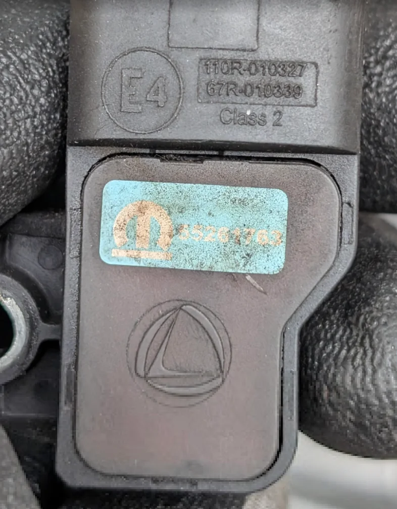

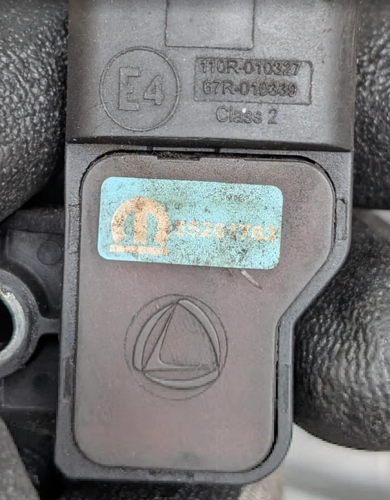

Ciao, che anno è la tua giuly?
Verifica se il tuo sensore è stato già sostituito, sul sensore stesso trovi un codice, nel forum in un topic sono riportati quelli incriminati, e quelli aggiornati

di costruzione 2014, immatricolazione 2015, quando l'ho smontato per pulirlo mi è sfuggito vedere il codice, era marchiato mopar

Codice sensore 55261763
