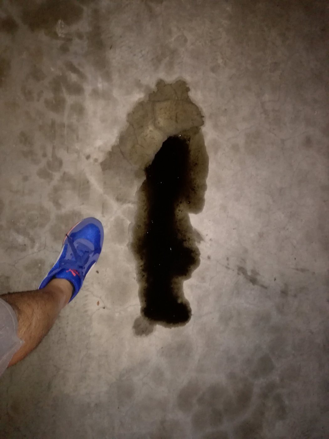

Dopo una settimana di fermo, ho girato in moto, sotto la mia Giuly in corrispondenza della ruota anteriore destra ho notato una macchina di olio. Ho da poco effettuato il primo tagliando e non mi hanno segnalato nulla. La mia è una 1.6 TCT del 2016.
Qualche idea su cosa possa aver generato la perdita?
Forse non hanno serrato bene il filtro olio è successo anche a me la campana intorno al filtro olio ha una guarnizione e deve essere serrata a dovere
Controlla se per caso ti è calato il liquido dei freni.
E bene viaggiare in sicurezza.

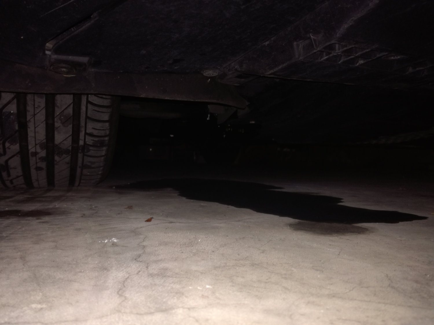

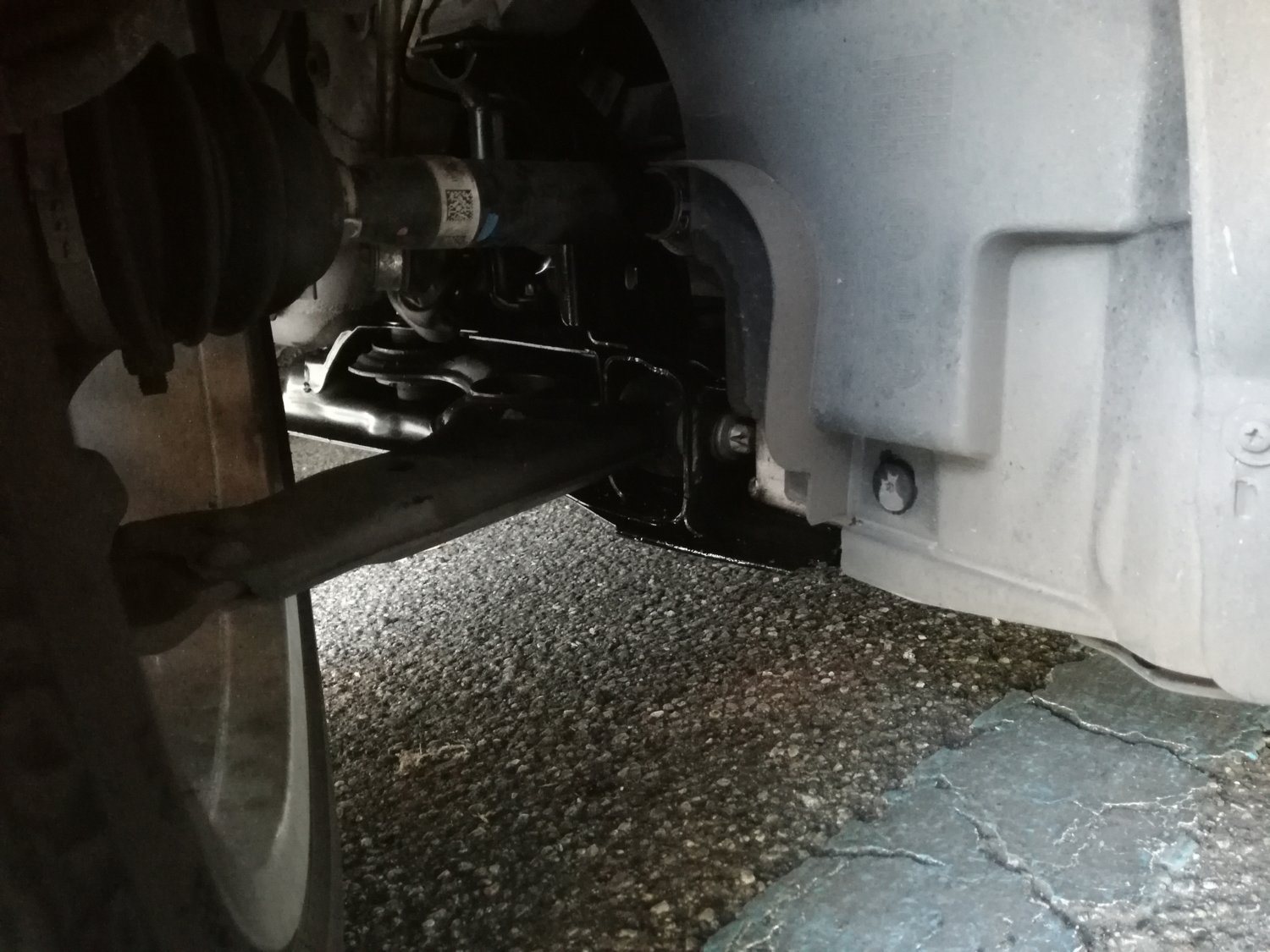

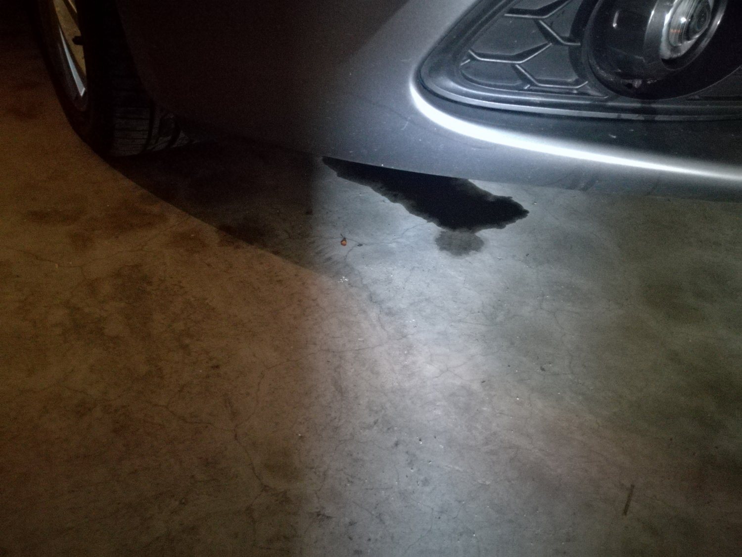

Ecco le foto, domani ho appuntamento per verifica in officina.

Quello è olio motore proveniente dal filtro olio. Potrebbe essere semplicemte l'olio che è uscito quando hanno sostituito il filtro è quello che hai a terra è la rimanenza dell'olio che non hanno pulito bene. Oppure, non hanno avvitato bene il tappo del filtro olio. Facci sapere
Caspita! Quella non è una macchia d'olio, è una pozzanghera d'olio!
Vai di corsa dal tuo meccanico e fatti controllare il filtro dell'olio e il tappo di scarico, magari non sono stati serrati bene.
