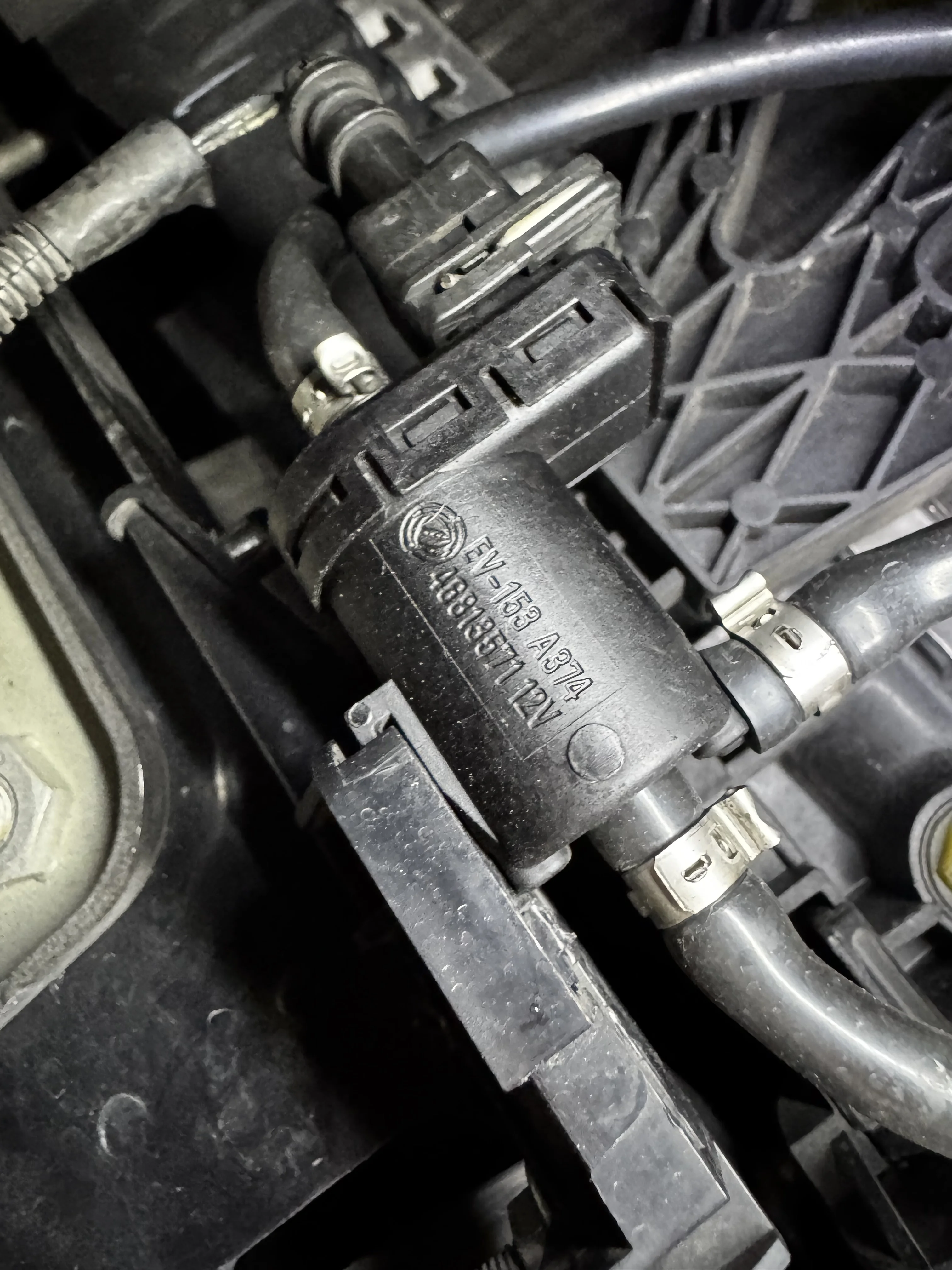

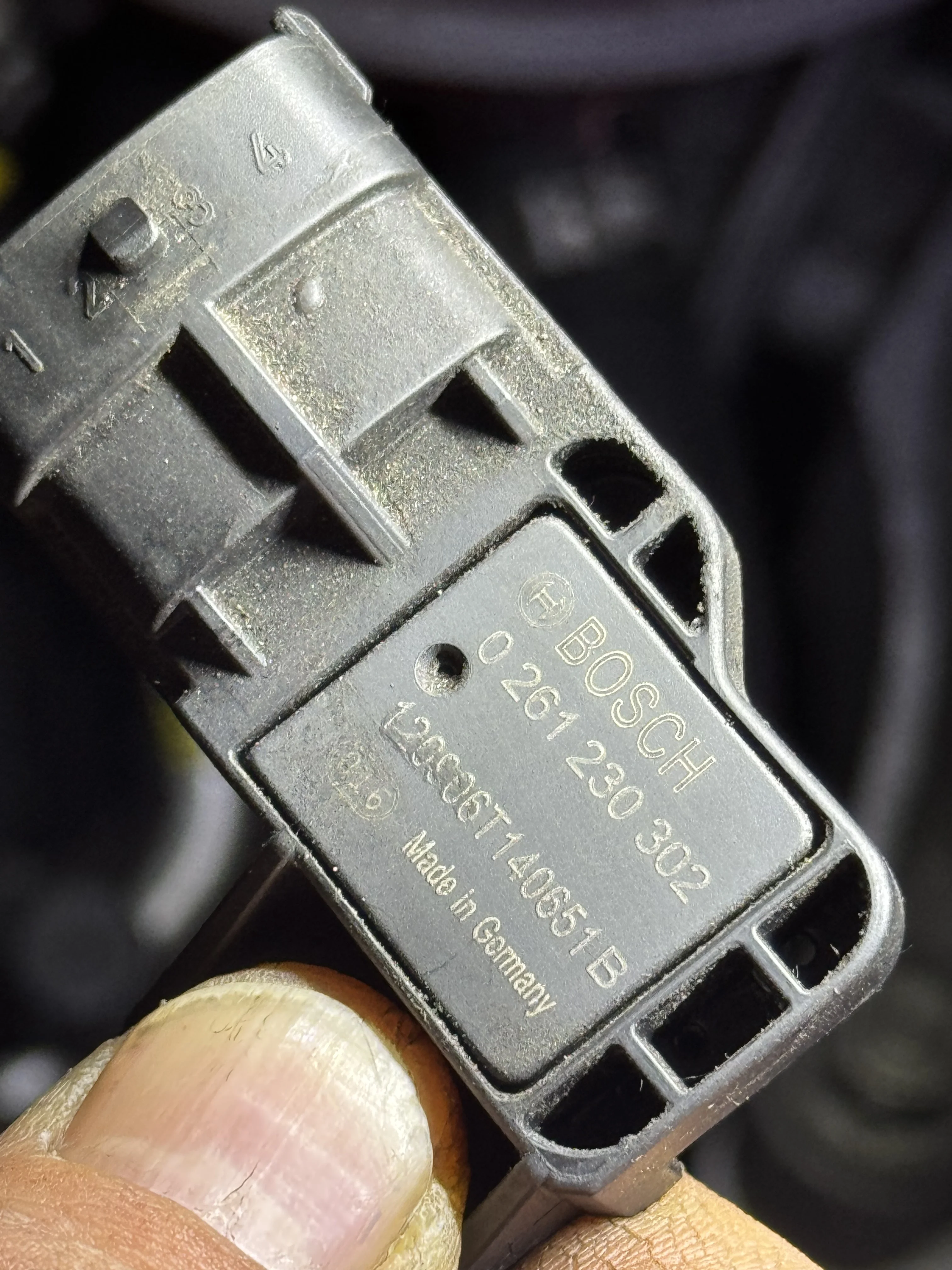

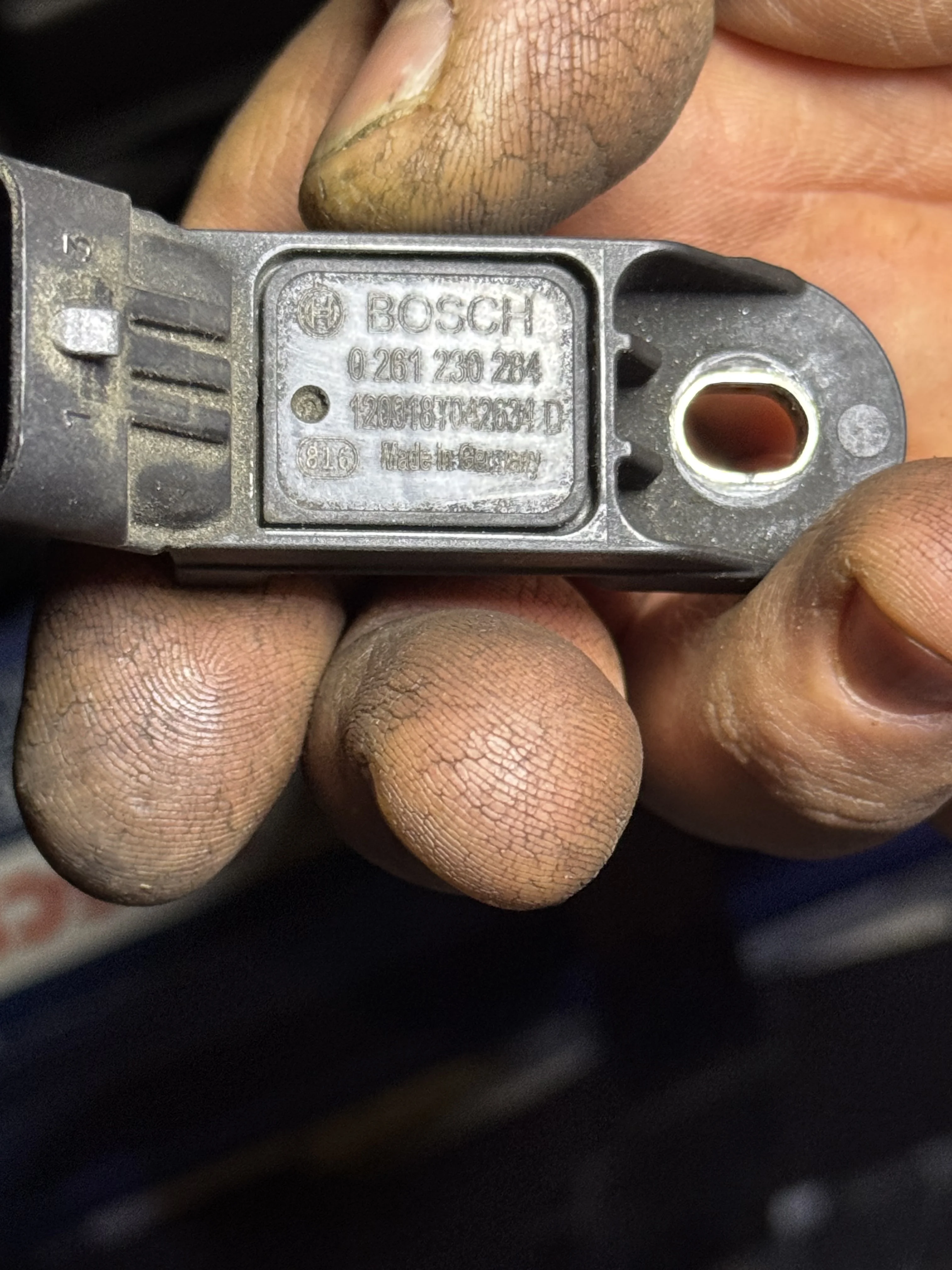

Abbiamo cambiato stamattina questi sensori e non è cambiato niente. Se sicuro che abbia il debimetro? Su internet dice:
La maggior parte dei motori 1.4 T-Jet utilizza un sistema chiamato "Speed-Density". In parole povere, invece di usare un grosso "tubo" che misura l'aria in ingresso (debimetro), la centralina calcola l'aria indirettamente usando proprio i sensori che ho fotografato (Pressione e Temperatura).
    570.7 KB · Visualizzazioni: 44
    671.8 KB · Visualizzazioni: 48
    770 KB · Visualizzazioni: 54
