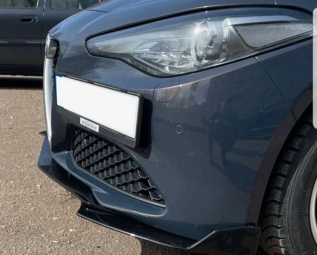

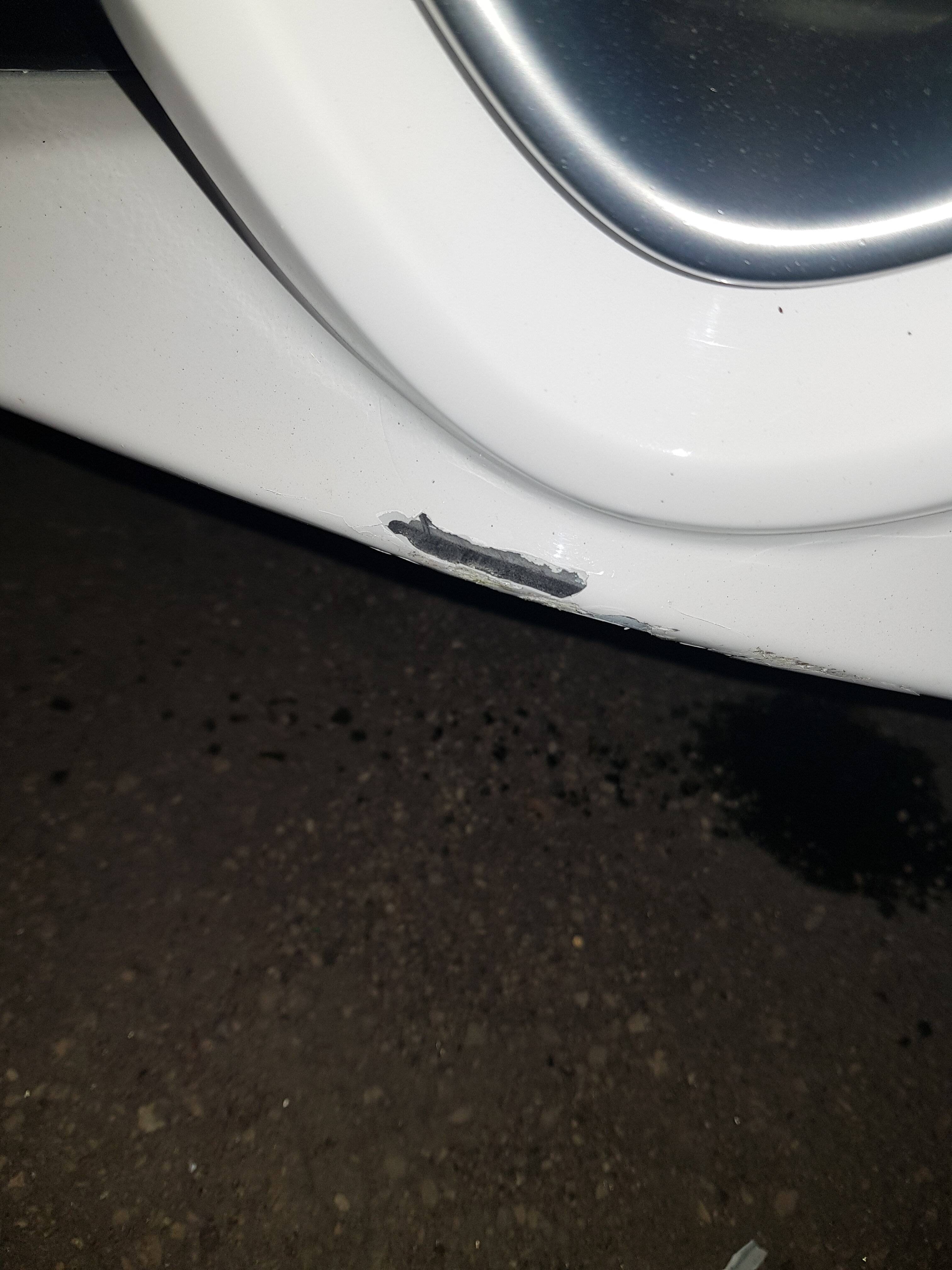

Buongiorno vorrei um consiglio. Ho scheggiato il paraurti anteriore sul bordo del marciapiedi, secondo voi come potrei risolvere? Vorrei evitare di far smontare tutto e magari applocare successivamente uno splitter nero sotto il bordo inferiore per le prossime volte.... allego foto.

Io creddo che con un pennellino per ritocco risolvi in maniera soddisfacente.
A proposito, a mio parere, l'applicazione di quel obbrobrio peggiora la situazione.
puoi anche farlo da solo se hai un pò di manualità. dai una bella carteggiata sui graffi per eliminarli, poi vai di stucco. Ancora un carteggiata con diverse grane a crescere per lisciare tutto e poi puoi verniciare. su internet si trovano ottimi ritocchi spray + trasparente. Essendo un punto cosi basso non si dovrebbe notare tanto. Concordo con quanto detto da M@urizio , con lo spoiler anteriore peggiori le cose, perché il paraurti diventa ancora più basso e sporgente.

Fai un ritocco tanto lì sotto non si noterà mai. Il paraurti è stato già oggetto di riparazioni?
Reazioni: Maxgtv e M@urizio
Se hai colore pastello puoi tranquillamente fare ritocchi si vedono poco se usi colore giusto.. per i mmetellizzati e colori particolari non fare nulla perché i ritocchi si vedranno sicuramente..

Ho seguito il tuo consiglio e va abbastanza bene, tuttavia farò montare lo splitter dal carrozziere per le eventuali prossime volte, col cambio automatico è difficile fare spostamenti micrometrici quando sei in prissimita di un ostacolo

Ma non rischi di sfregare ancora più facilmente?

Questo dipende dall'esperienza di solito ciò che non si controlla con l'acceleratore si fà con il freno.
Avere il cambio manuale, se non ti accorgi che hai un marciapiede sporgente, non ti protegge da da urti.
Ultime considerazioni... credo che l'appendice possa modificare l'aerodinamica in maniera ridotta ma pur sempre di un peggioramento si tratta.
Inoltre, a giudicare dalle foto pare che si creino degli interstizi dove si può accumulate fanghiglia e sporco.
Probabilmente mi sbaglio.... :)

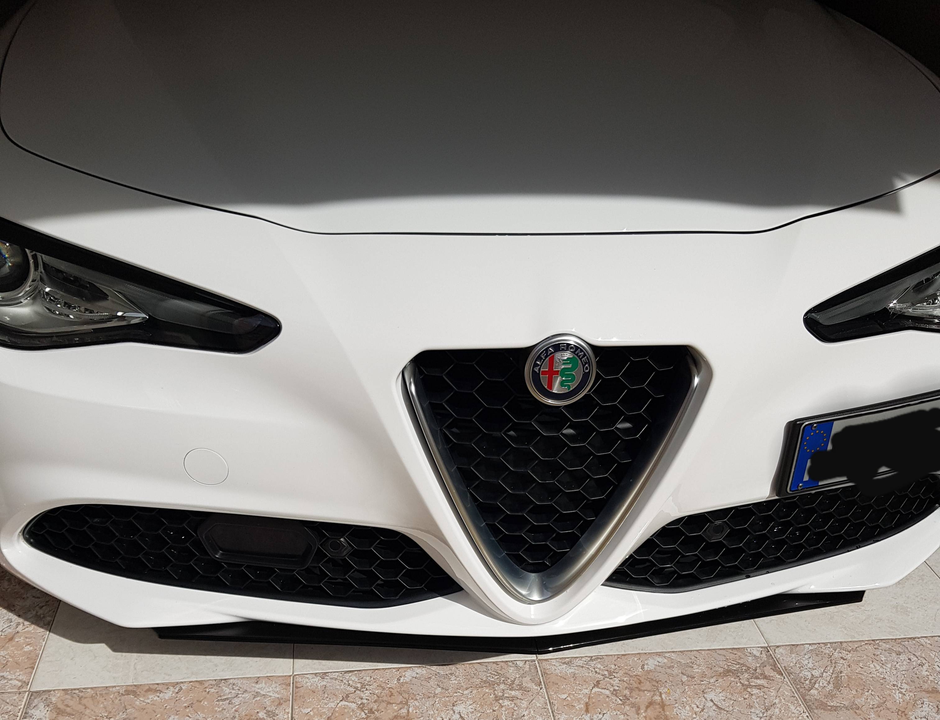

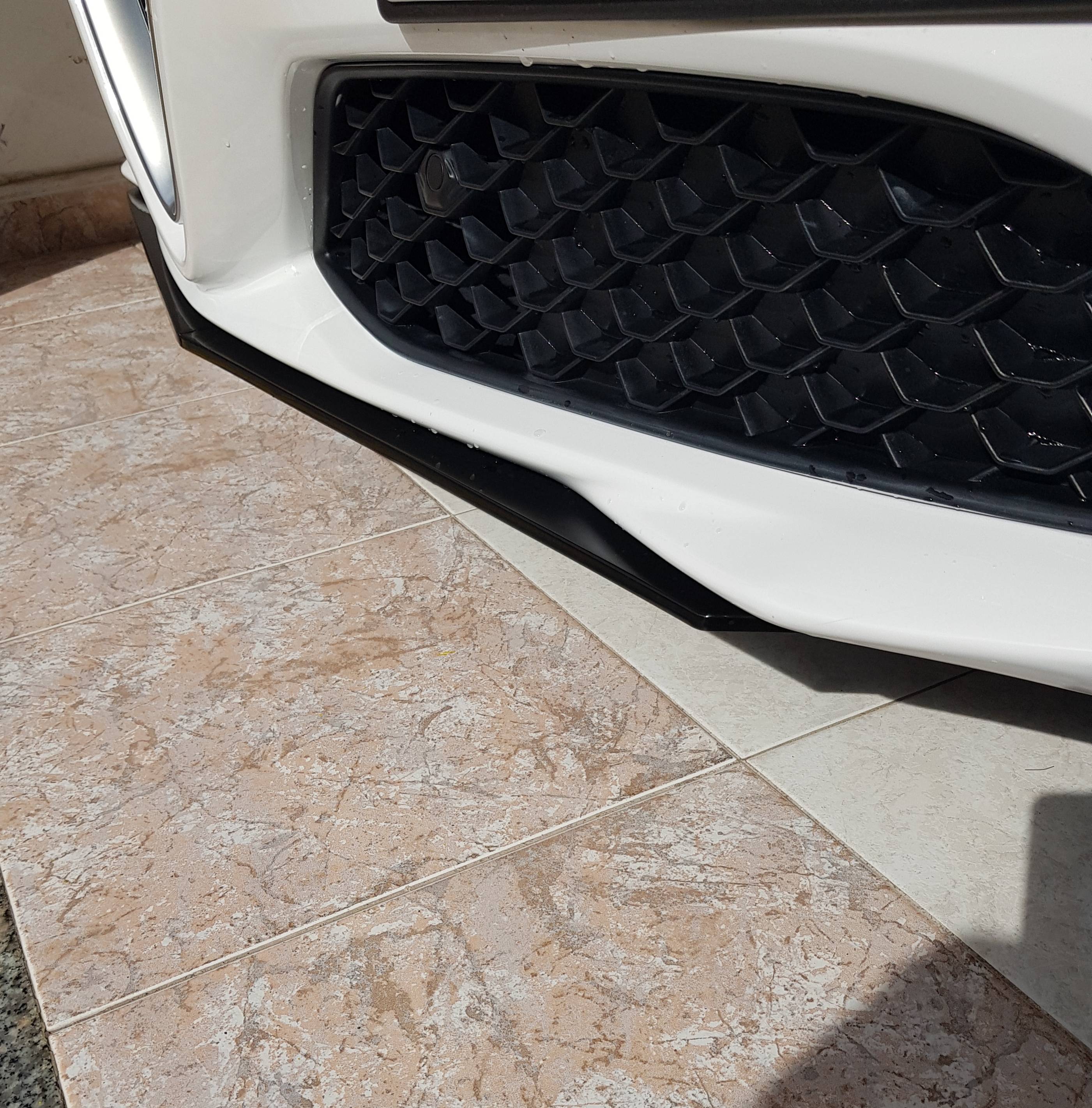

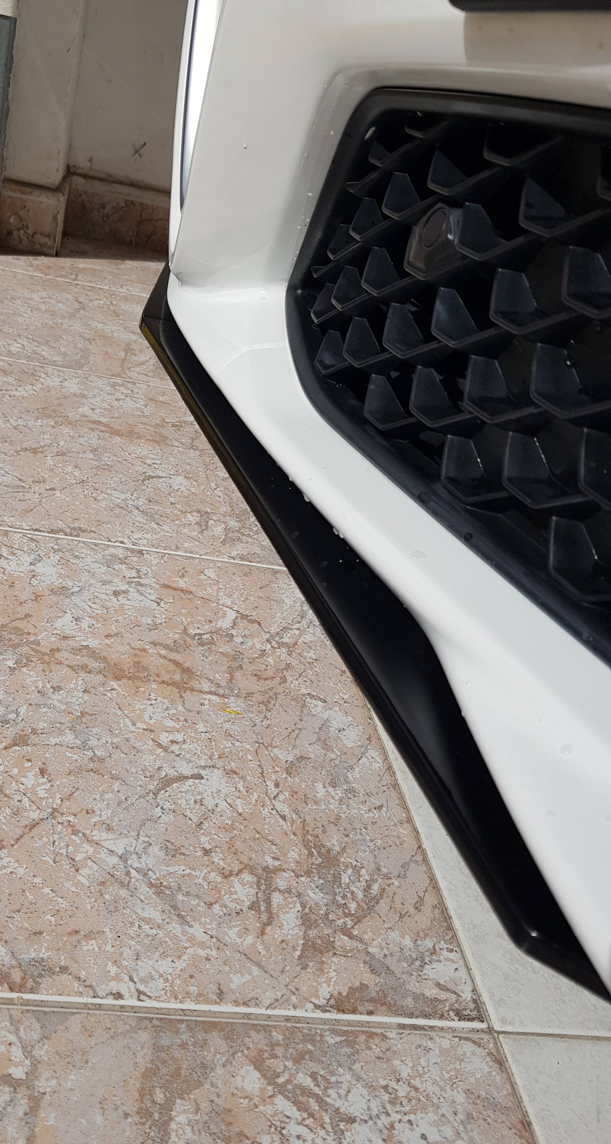

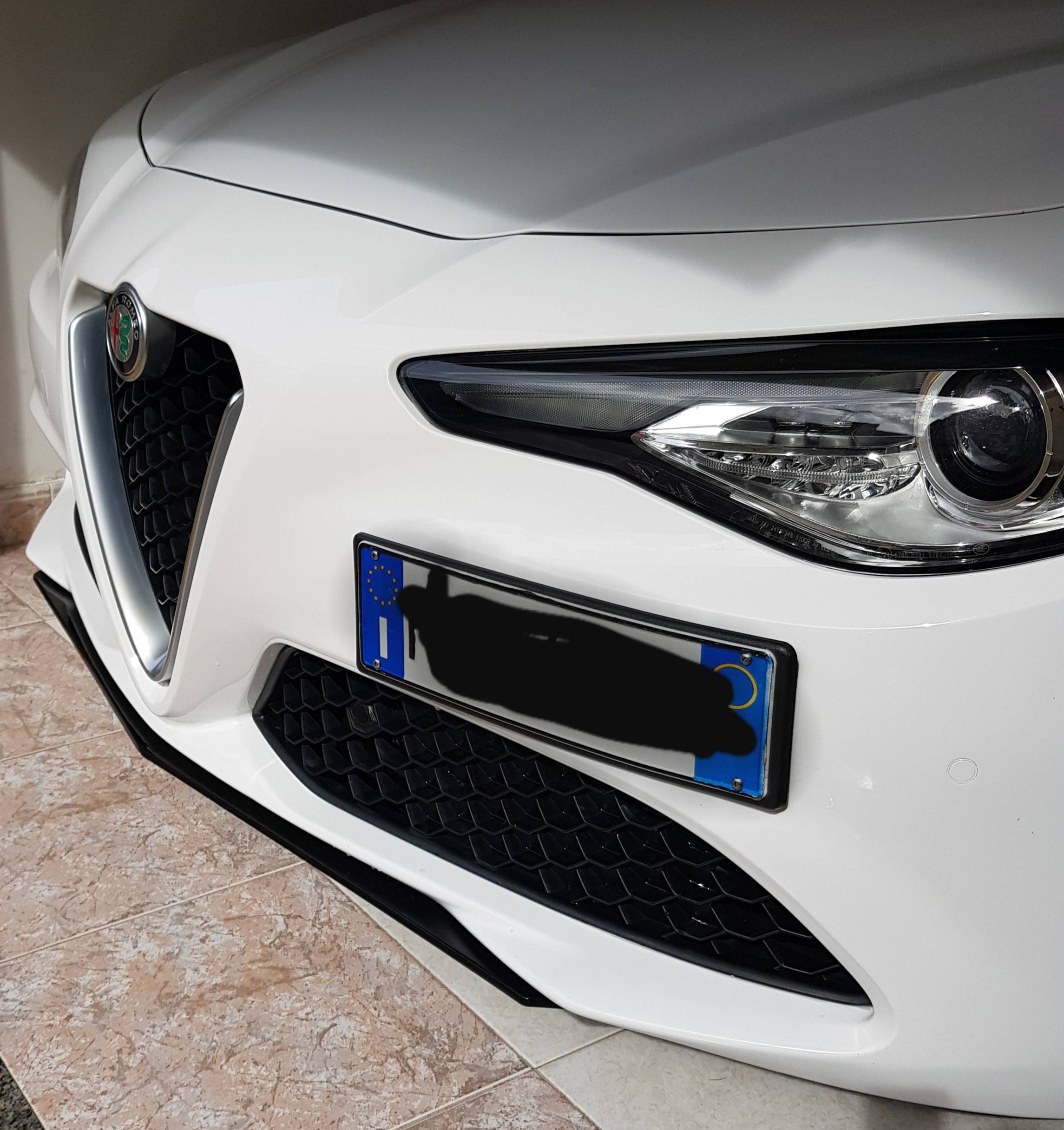

ogni promessa è debito....
Ecco il lavoro eseguito....
P.s non è molto piu bassa di prima, forse 4/5 mm ma l ho già provata sui dossi rallentatori e non tocca👍.
Ora mi sono rimaste le pinne laterali che mi venderò al miglior offerente. Non mi piacevano, erano troppo evidenti per i miei gusti
