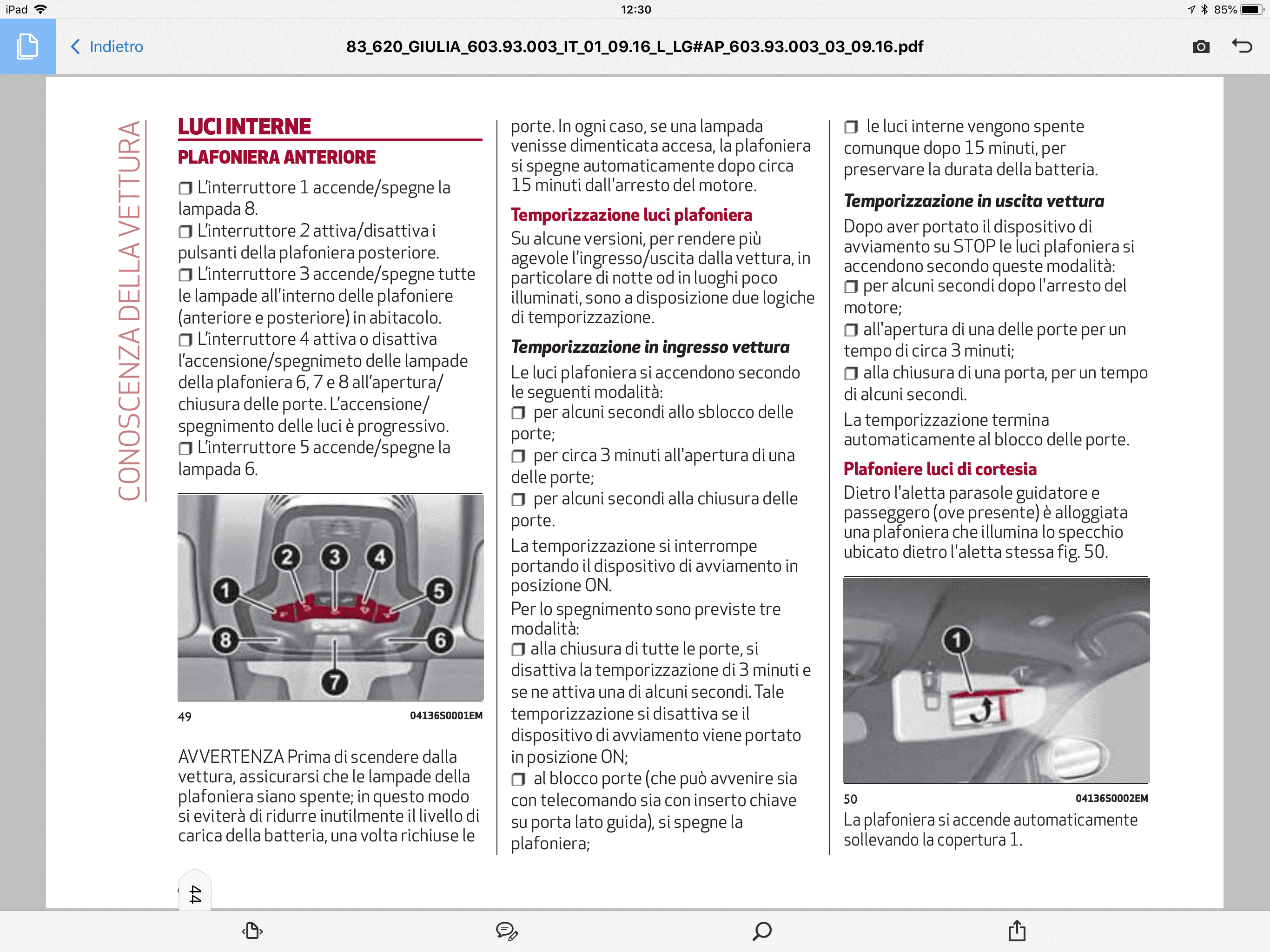

Da qualche giorno non si accendono le plafoniere all'apertura delle portiere (o al semplice sblocco col telecomando), benché le tutte le luci funzionino perfettamente azionando i relativi pulsanti. L'illuminazione d'ambiente si accende normalmente invece. Qualcuno ha avuto un'esperienza simile?
Schiacciato per sbaglio l'interruttore 4 della foto?
    369 KB · Visualizzazioni: 343
Mi unisco al club [emoji23]
oh, meno male, non me lo stavo perdonando, proprio io che mi son letto sempre fino ultima virgola tutti i LUM delle auto che ho comprato :D
