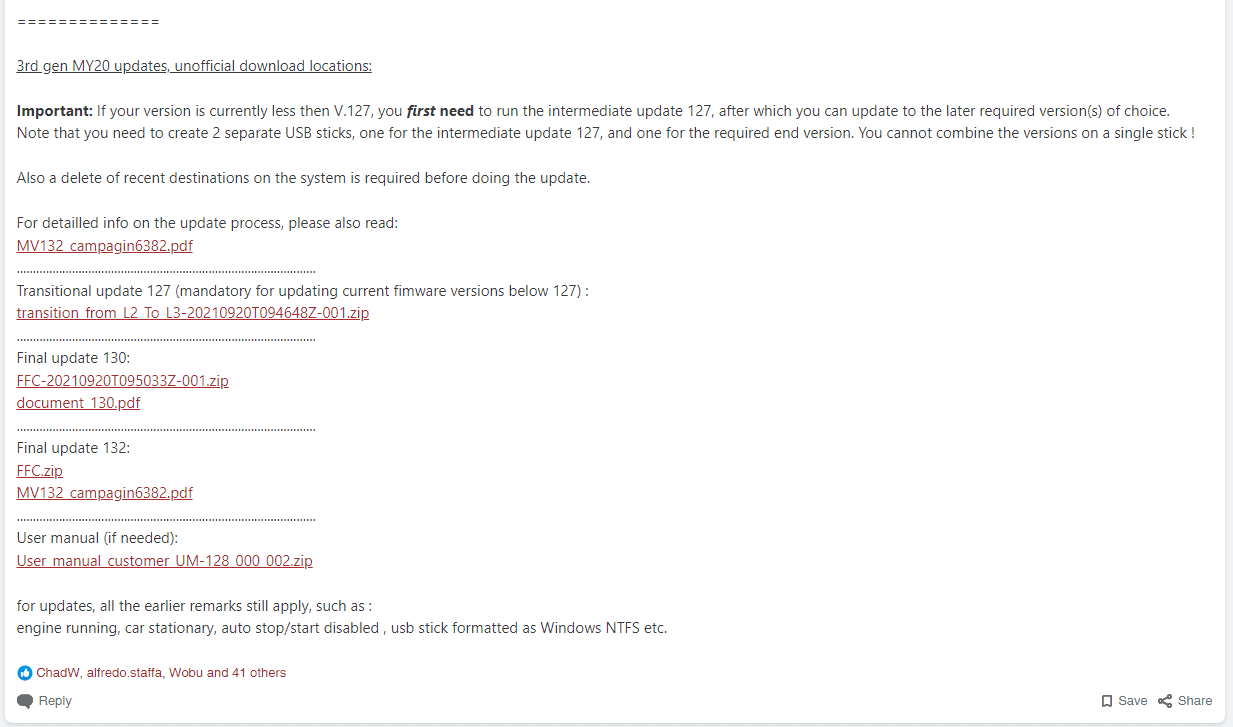

Io l'aggiornamento l'ho scaricato da qui e funziona, ho ritirato la stelvio a Febbraio anch'io ed aveva una versione vecchia del software la 119
Ho provato a leggere la pagina ma non capisco da dove hai scaricato l'aggiornamento. Mi puoi fare uno screenshot con evidenziata la parte ? Grazie
Circa a metà della pagina web

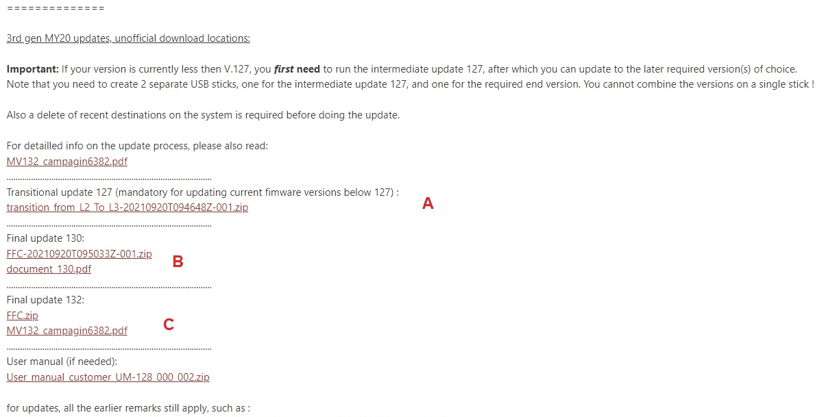

Visualizza allegato 234903
Immagino che tu intenda il file zippato che ho contrassegnato con la lettera C in rosso (avendo la versione 131 la 132 ritengo sia la successiva). Il mio dubbio rimane che in alto è scritto MY20 e la mia è una MY22. Ringrazio tutti per il supporto
