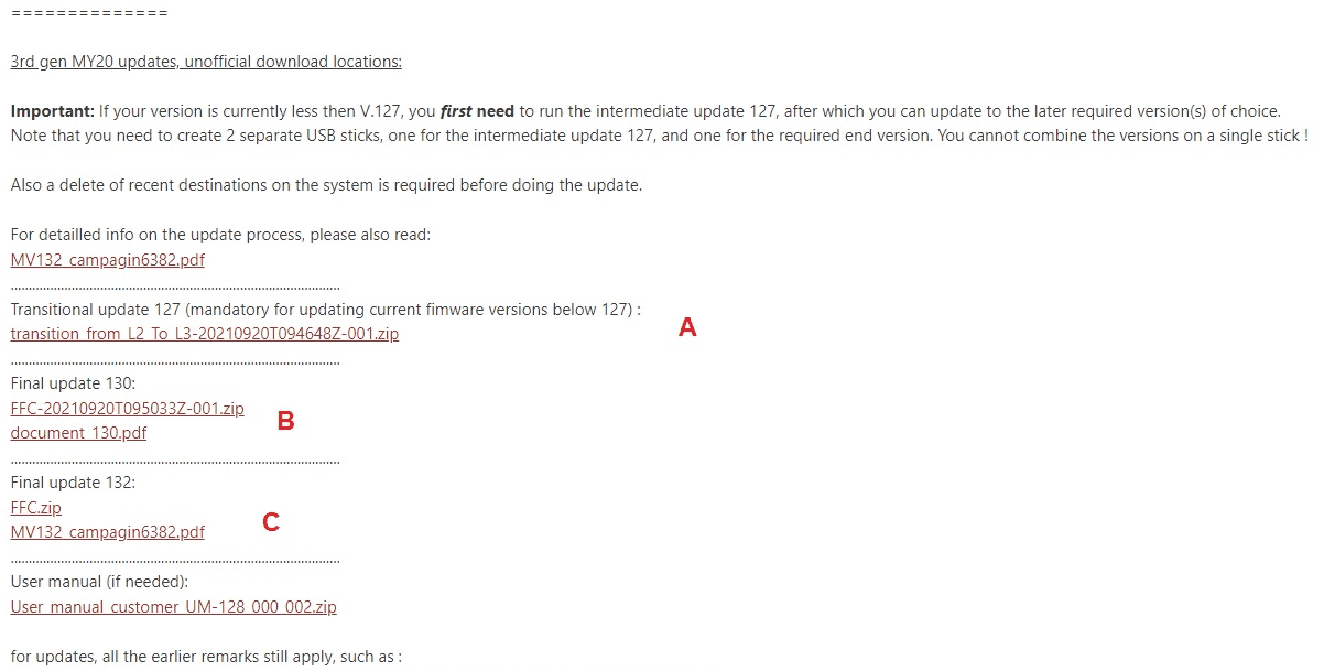

Visualizza allegato 234912
Immagino che tu intenda il file zippato che ho contrassegnato con la lettera C in rosso (avendo la versione 131 la 132 ritengo sia la successiva). Il mio dubbio rimane che in alto è scritto MY20 e la mia è una MY22. Ringrazio tutti per il supporto
per il poco che ne so la MY22 come la MY21 non esistono, esistono modelli venduti dal 21 in poi o dal 22 ma sono tutti versione MY20
può essere che sbagli, ma di certo c’è chi ne sa più di me
Mario55

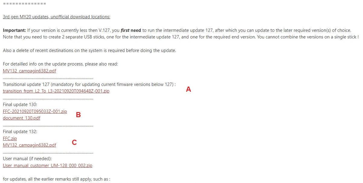

Le MY22 montano lo stesso infotainment delle MY20. Semplicemente su quel forum viene chiamato così per distinguerlo da quello dei model year precedenti. In buona sostanza ti interessa sapere che la tua monta la 3rd gen (terza generazione, ovviamente) di infotainment. Aggiornato anche io da quel sito alla 132 sulla mia MY20 e l'app funziona perfettamente sia per posizione, sia per le info vettura e sia per il send&go.
