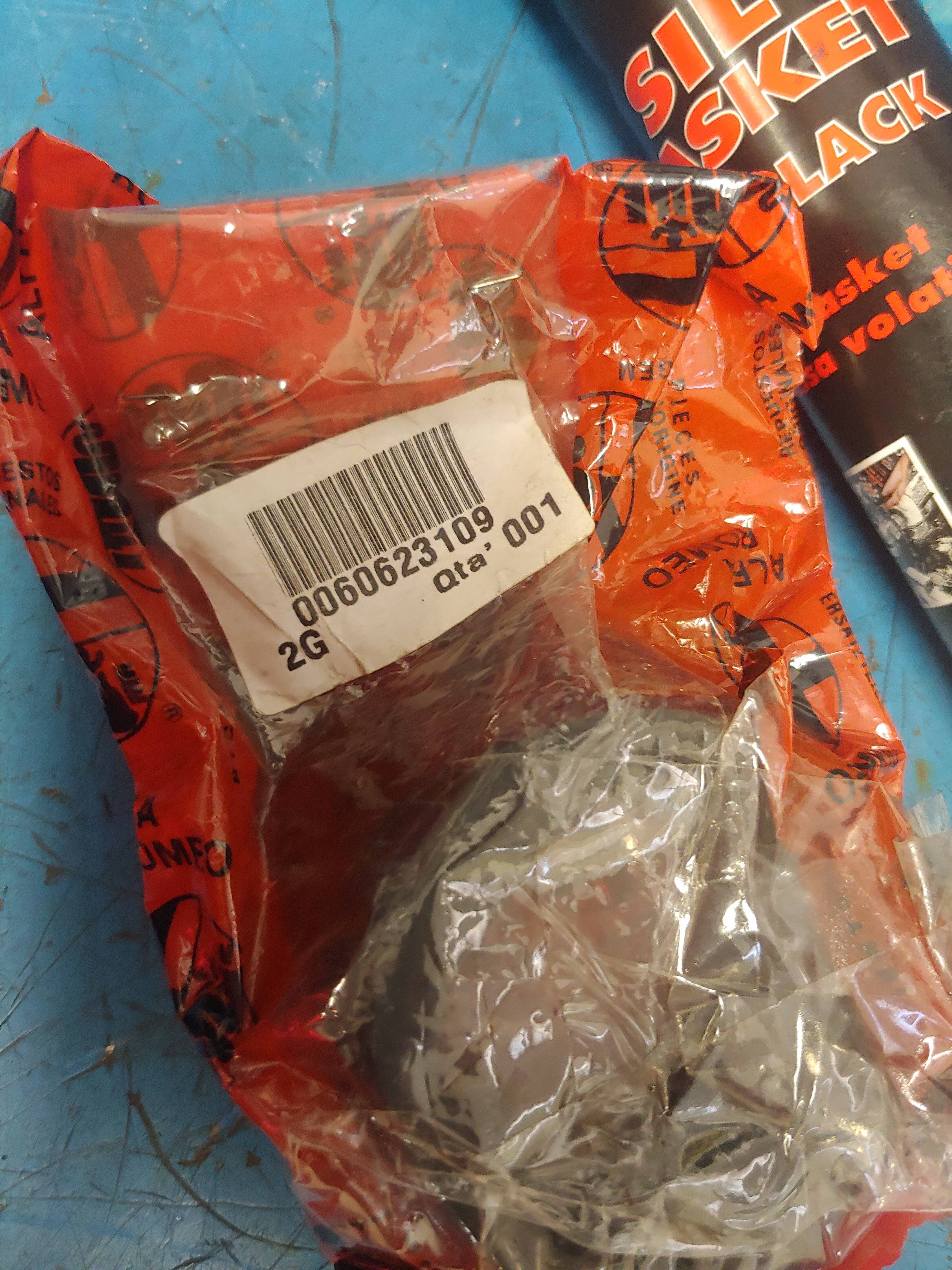

La mia speranza è stata vana. ho controllato ed il manicotto per la mia versione è 60623109 e così mi ha confermato Arica (che serissimi mi hanno immediatamente rimborsato quanto avevo pagato!)
così ho dovuto acquistare quattro degli ultimi 5 esistenti al mondo.. pagandoli un'enormità ...
anche se sono arciconvinto che siano esattamente identici a quelli delle altre versioni (seppur il codice sia diverso!) ... non mi vedo la FIAT riprogettare i manicotti... a stento levavano i difetti atavici delle loro vetture, figurati se si sprecavano a riprogettare degli insulsi - ancorchè indispensabili - cilindretti di gomma

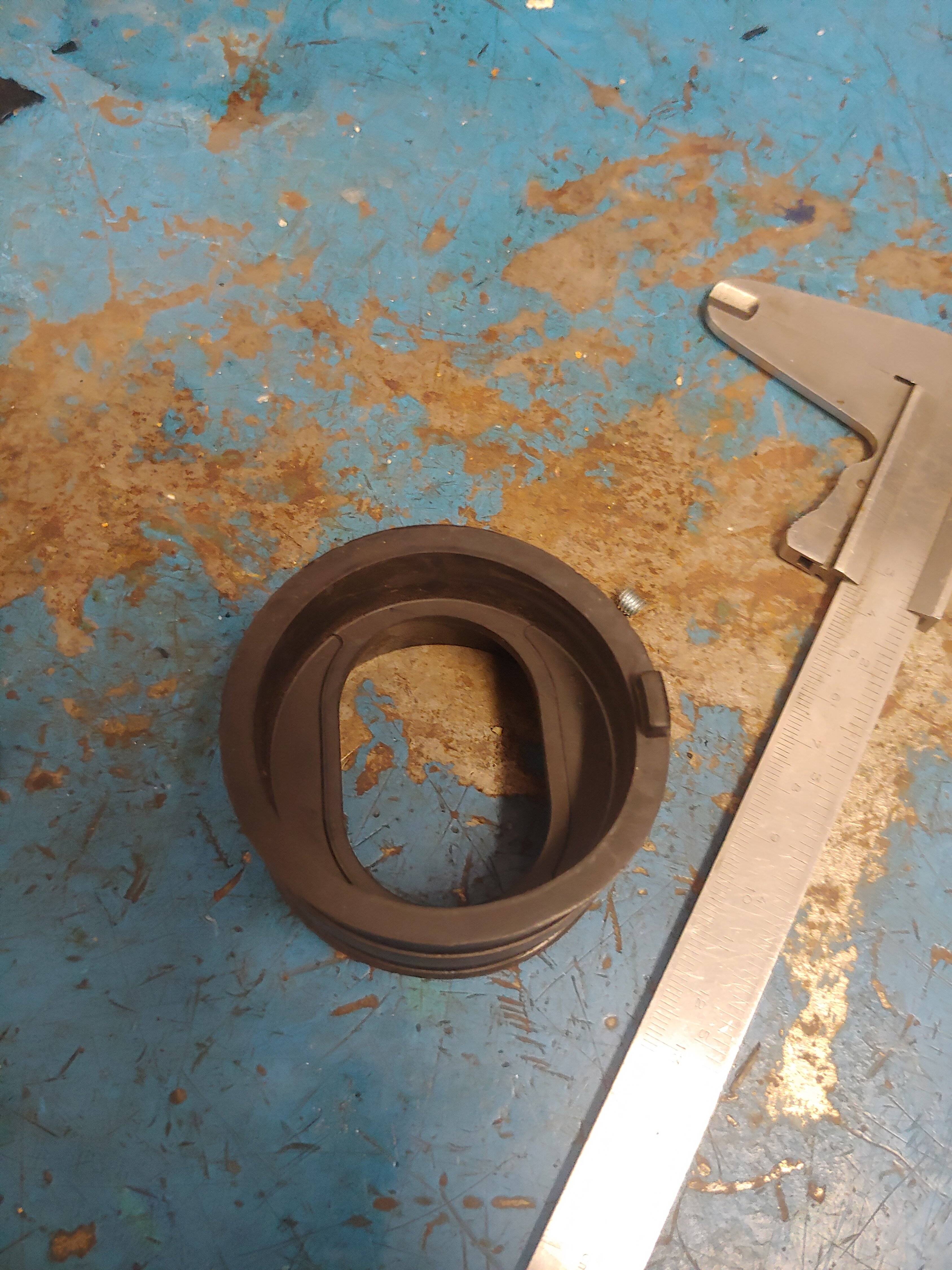

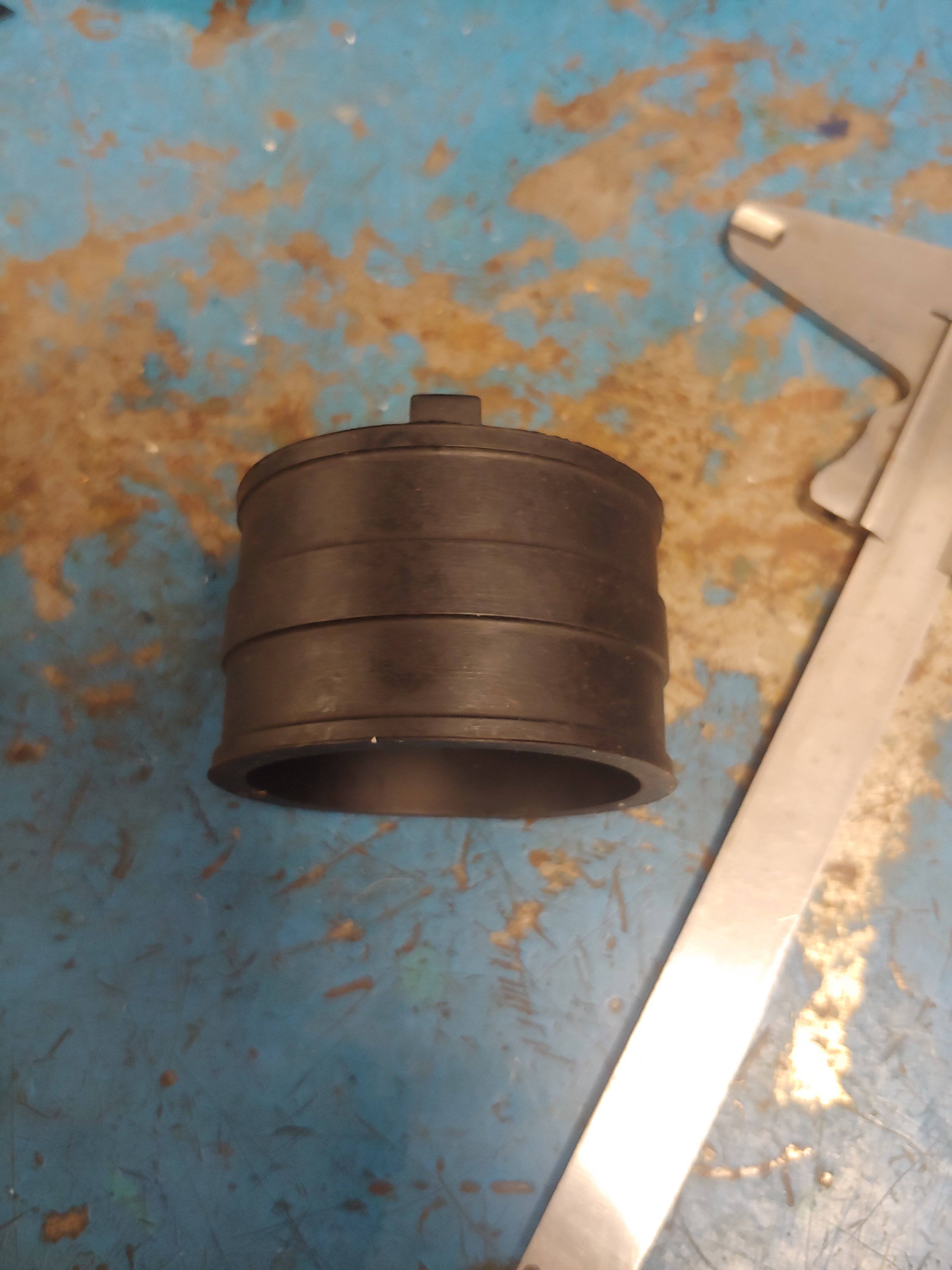

Sono arrivati i preziosissimi manicotti nei sacchetti originali Alfa Romeo che conserverò chiaramente gelosamente visto il costo! A beneficio degli alfisti vi comunico le dimensioni del pezzo di ricambio originale. H 42mm diametro interno 56 esterno 57.. quindi tranquillamente identico quelle di tutte le altre Alfa 145 146 155..
