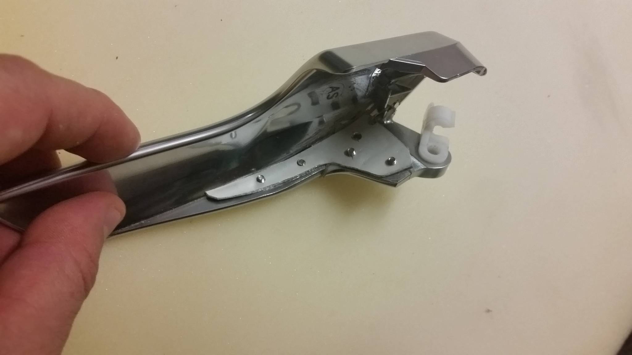

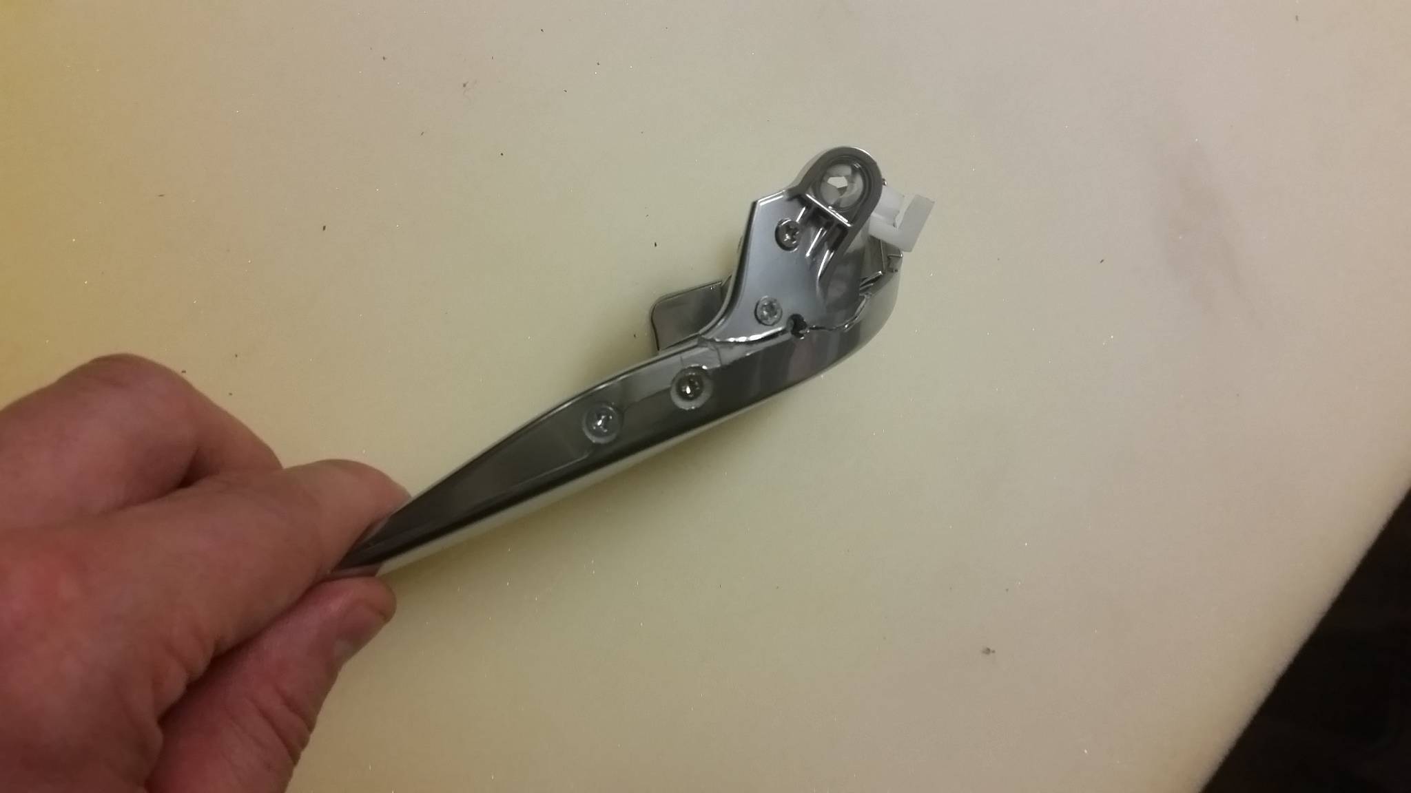

le maniglie sono prodotte da una ditta di Torino ( miraglio credo ), sono tutte uguali e fanno tutte pietà.Si monta e si spera non si spacchi di nuovo ,Per essere abbastanza tranquilli si può fare una modifica come ho fattoio quando mi si ruppe la mia , una piastrina di metallo , la maniglia pur rotta è durata ancora 2 anni , poi sostituita da quelle in metallo
possibile che una maniglia costa 50 euro ed ancora non so il costo del montaggio dal mio carrozziere!!!
trovi maniglie anche a 30 euro , il carrozziere se è onesto ti prende 50 e secondo me è anche poco visto lo sbattone che si fa per cambiarle

Interessante la modifica che hai fatto, la stessa piastrina si potrebbe mettere anche a quelle non rotte per rinforzo, usando la colla ciano acrilica per fissare la placchetta alla plastica..
Mi hai dato un'ottima idea, quando vedo il mio amico che possiede la motorizzazione incriminata del difetto gli proporrò questa modifica ai fini di evitare un'eventuale rottura futura..
