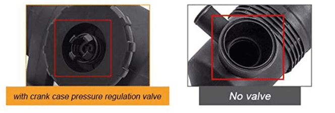

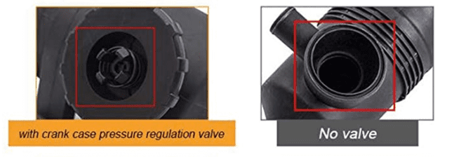

Infatti io ho montato la copia cinese e la valvola in questione l'ho eliminata lasciando solo il tappo..... zero problemi fino ad ora (2.2 D 150cv)

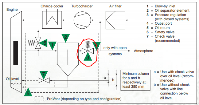

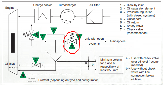

Mann dice che si puo' fare a meno della valvola se fai uscire i gas purificati in atmosfera ( circuito aperto ) , se li immetti in aspirazione la valvola serv

Ho fatto poco più di 1000km, cmq l'ho aperto ed effettivamente un pò di poltiglia nel fondo c'era. Anche sul video postato più in su quello della recensione fa vedere che elimina la valvola..... Io ho fatto così anche perché il passaggio per l'aria a valvola aperta è veramente esiguo....
Esatto... penso che senza valvola si riesca a sfruttare al meglio la depressione generata dall'aspirazione!

Al momento ho notato una cosa strana: un venditore dichiara che il suo filtro ha una di valvola di regolazione della pressione... cosa che probabilmente le copie più scadenti non hanno. A livello pratico questa valvola che ho controllato essere presente sul Mann originale non mi è chiaro che pressione regoli... a logica credo che possa servire ad evitare che la depressione generata in aspirazione sia troppa, ma non ne sono sicuro
Visualizza allegato 217884
Visualizza allegato 217885
Se lo scarichi per terra, posto che non ti attivi un codice d'errore (sulle Mercedes succede perché c'è un sensore di pressione sul tubo che va dal motore al condotto d'aspirazione), vai anche ad annullare completamente l'effetto risucchio dato dal collettore d'aspirazione. E' un lavoro di (roba fetida e marrone) perché per essere efficace il sistema di ricircolo deve subire una depressione in collettore d'aspirazione (quando il turbo lavora). Lasciando quel tubo a scaricare aperto togli completamente quella depressione.
