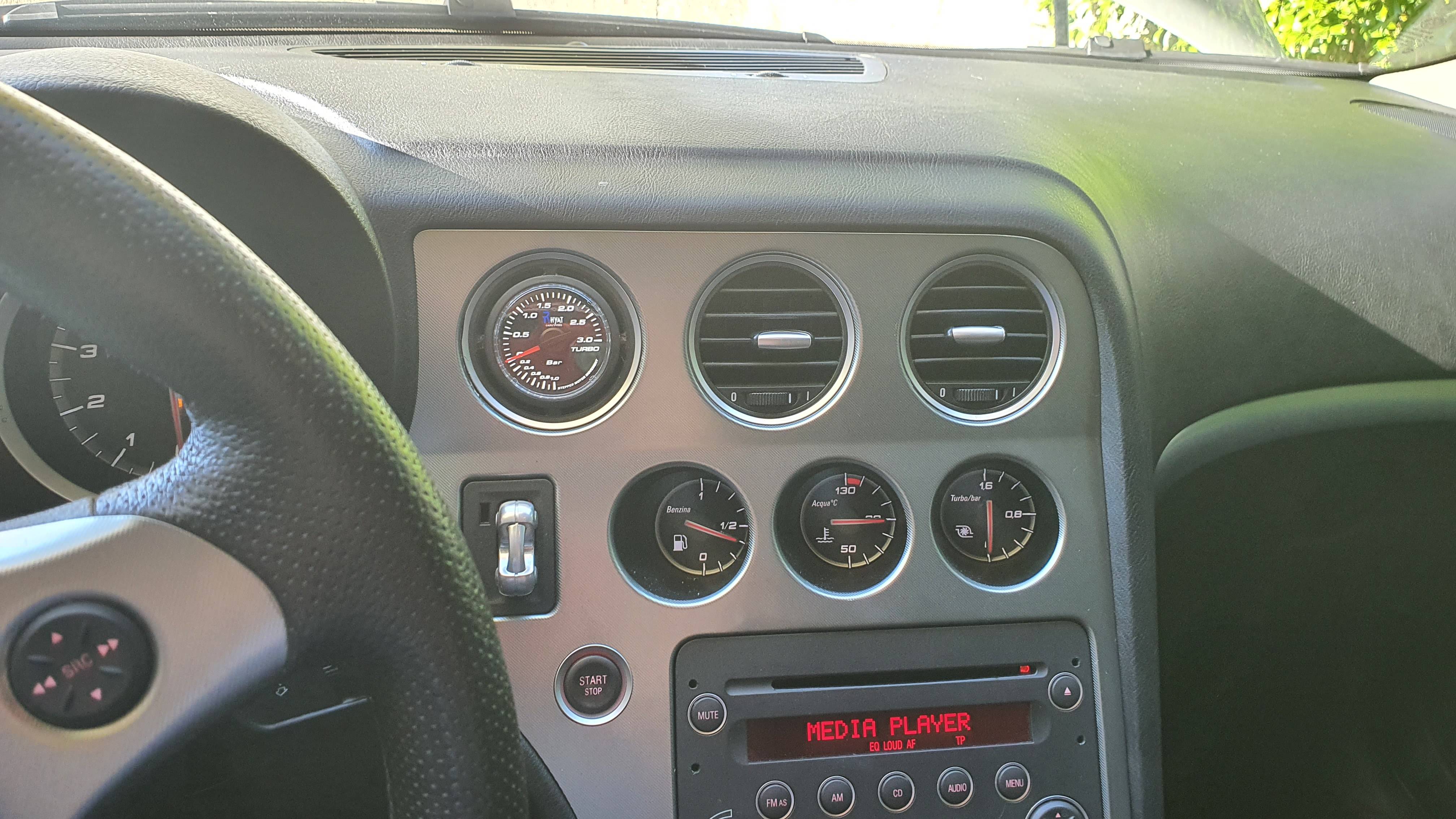

Domanda: a cosa ti serve un manometro aggiuntivo quando hai già quello di serie?
#14
Dato che è mappata con un picco di 1,7, l'originale muore a 1.6....poi mi piace l'impatto estetico sul cruscotto.
Mi piace.
Sarebbe interessante mettere al posto del manometro originale, a questo punto, il termometro olio come hanno (se memoria non mi inganna) le versioni aspirate

#19
Mi piace.
😬Mi hai letto nel pensiero....infatti devo capire come farlo.....

#20
Eh, è un po' che ci penso.
Sicuramente bisogna verificare che le turbo abbiano il sensore temp olio, altrimenti mettere una sonda esterna sarebbe complesso...
Poi ci si deve procurare la strumentazione di una jts e capire come separare lo strumento, perché se non mi ricordo male il connettore è proprio dal lato dello strumento del turbo (avevo preso i 3 strum della 159 per mettere il manometro turbo sulla 156)...
