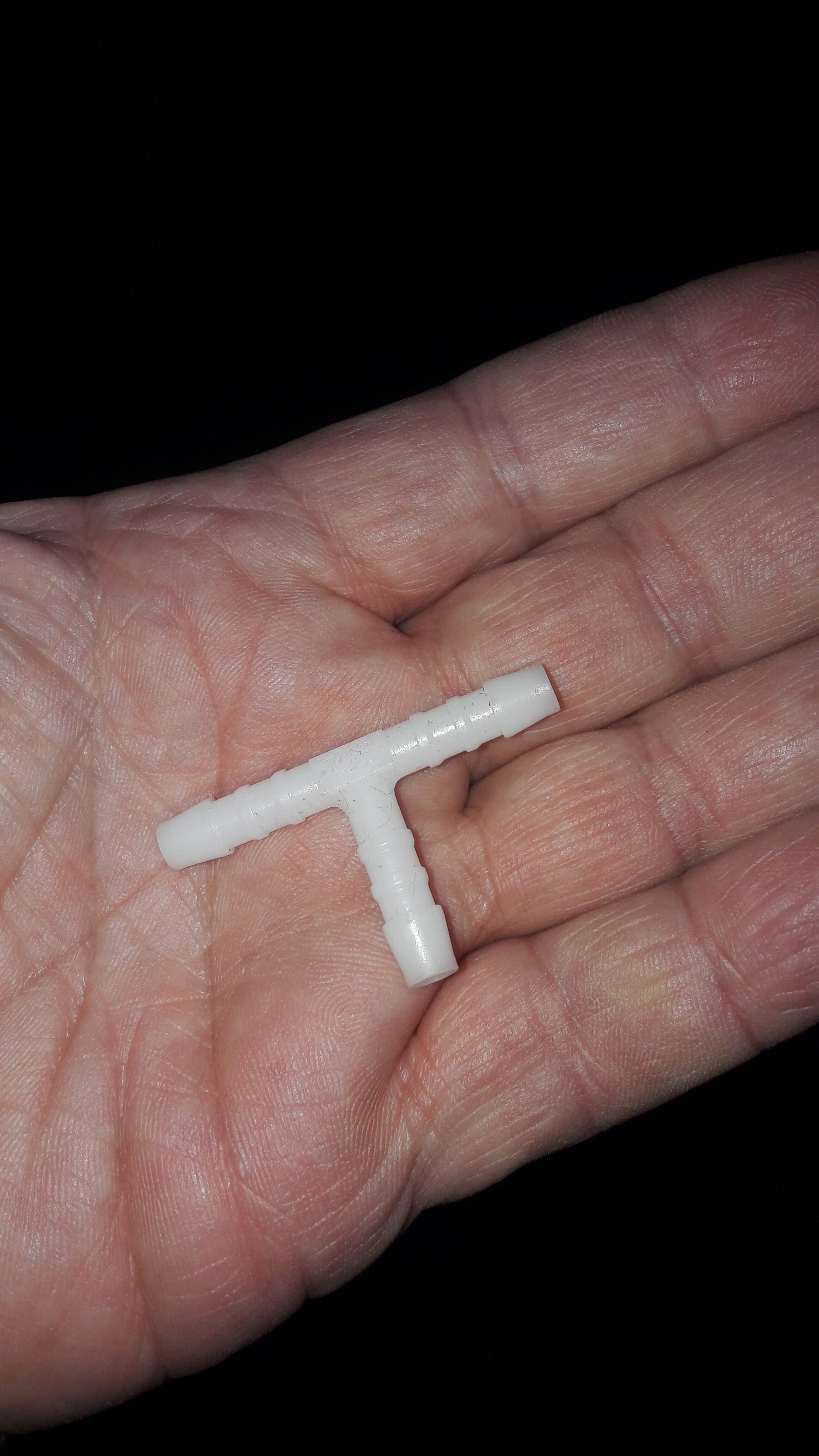

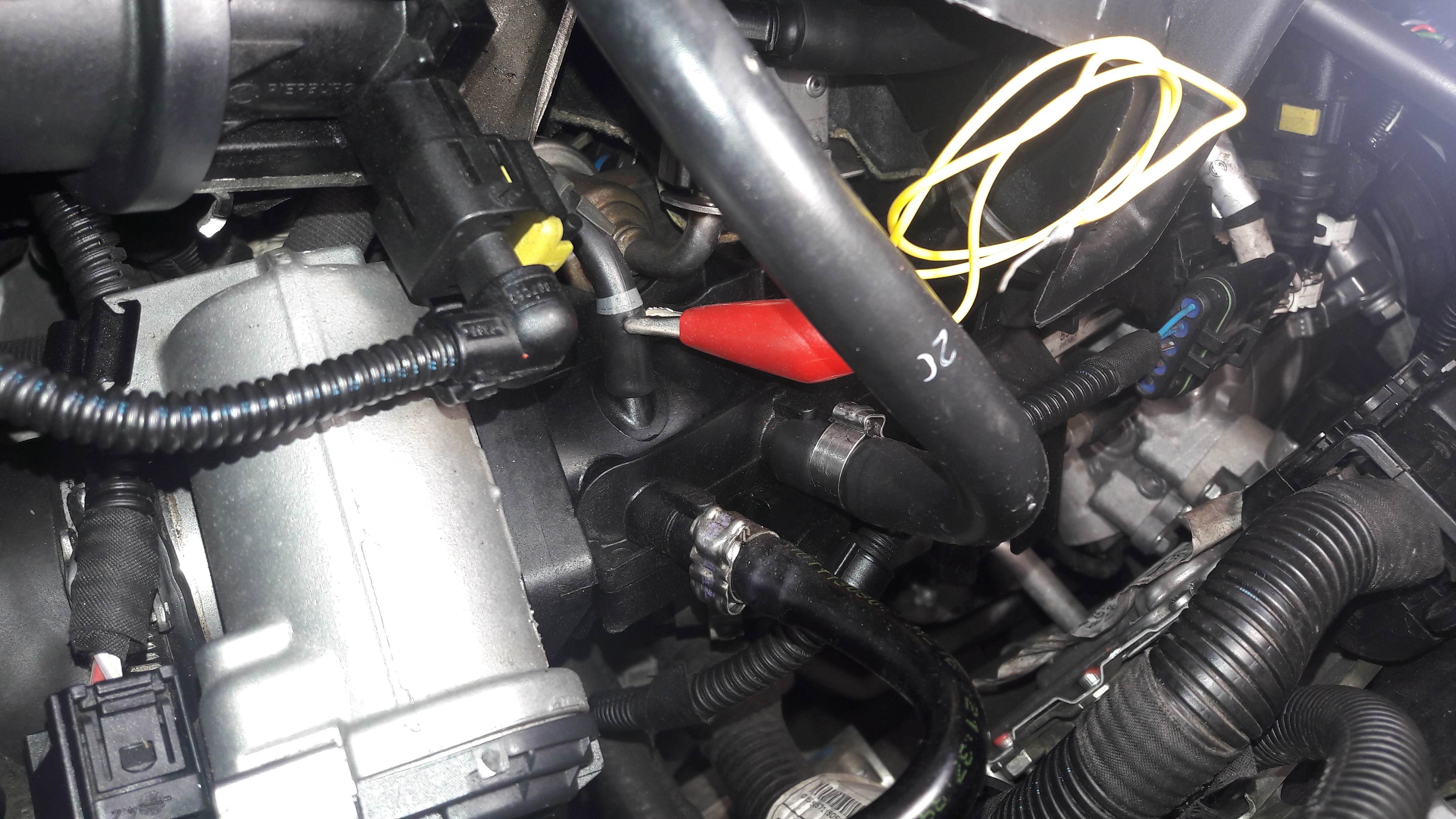

Ti posto la foto con il tubicino dove puoi prendere il segnale pneumatico per il manometro. Per evidenziarlo ci ho messo una pinzetta a coccodrillo rossa, così lo vedi subito, è subito dopo la farfalla, e ti posto un esempio di tre vie ( è dei lavavetri) utile per creare la presa che ti interessa.
Naturalmente è imperativo che il tubicino che porta la pressione al regolatore di pressione benzina sia assolutamente ricollegato, ma questo lo sai. Scrivo così perché il forum è di tutti, anche dei neofiti, così chi legge non ha malintesi.
Il tuo collettore di aspirazione può variare nei collegamenti e parzialmente nella forma, ma quel tubicino lo devi avere per forza pure tu.

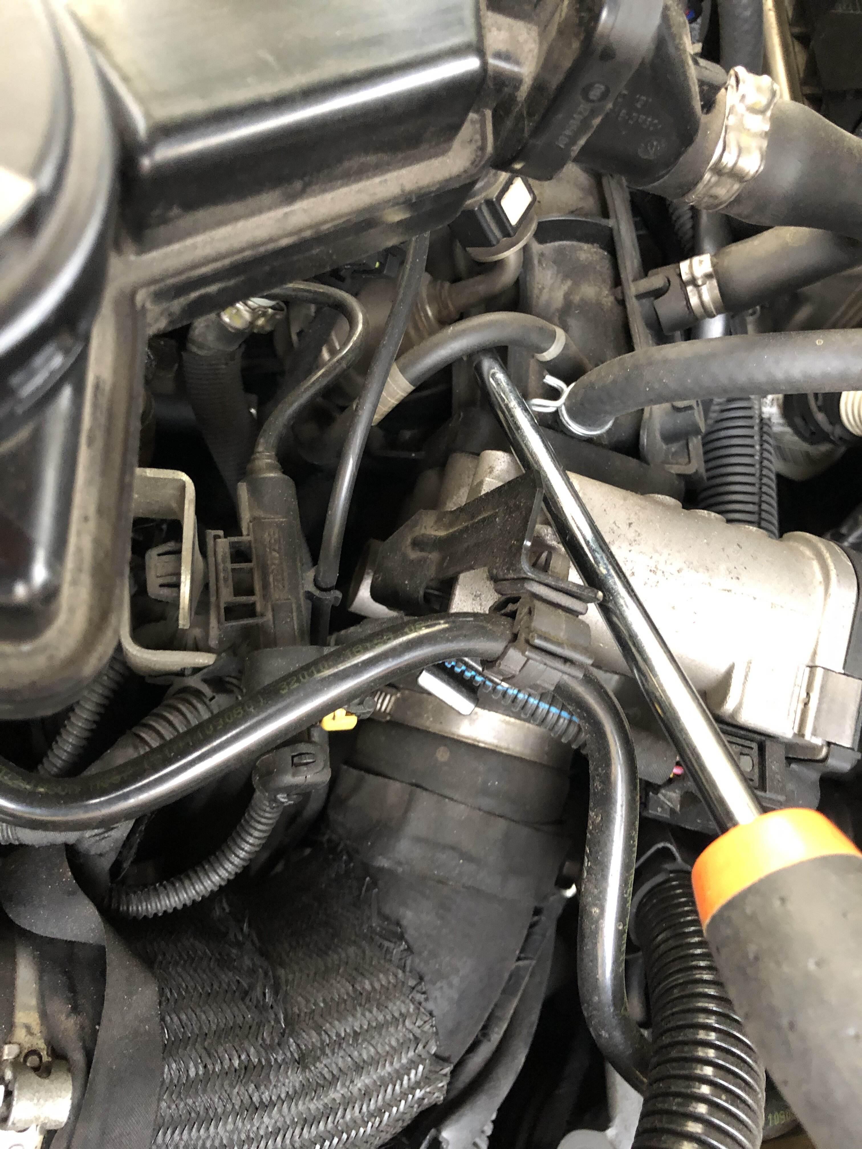

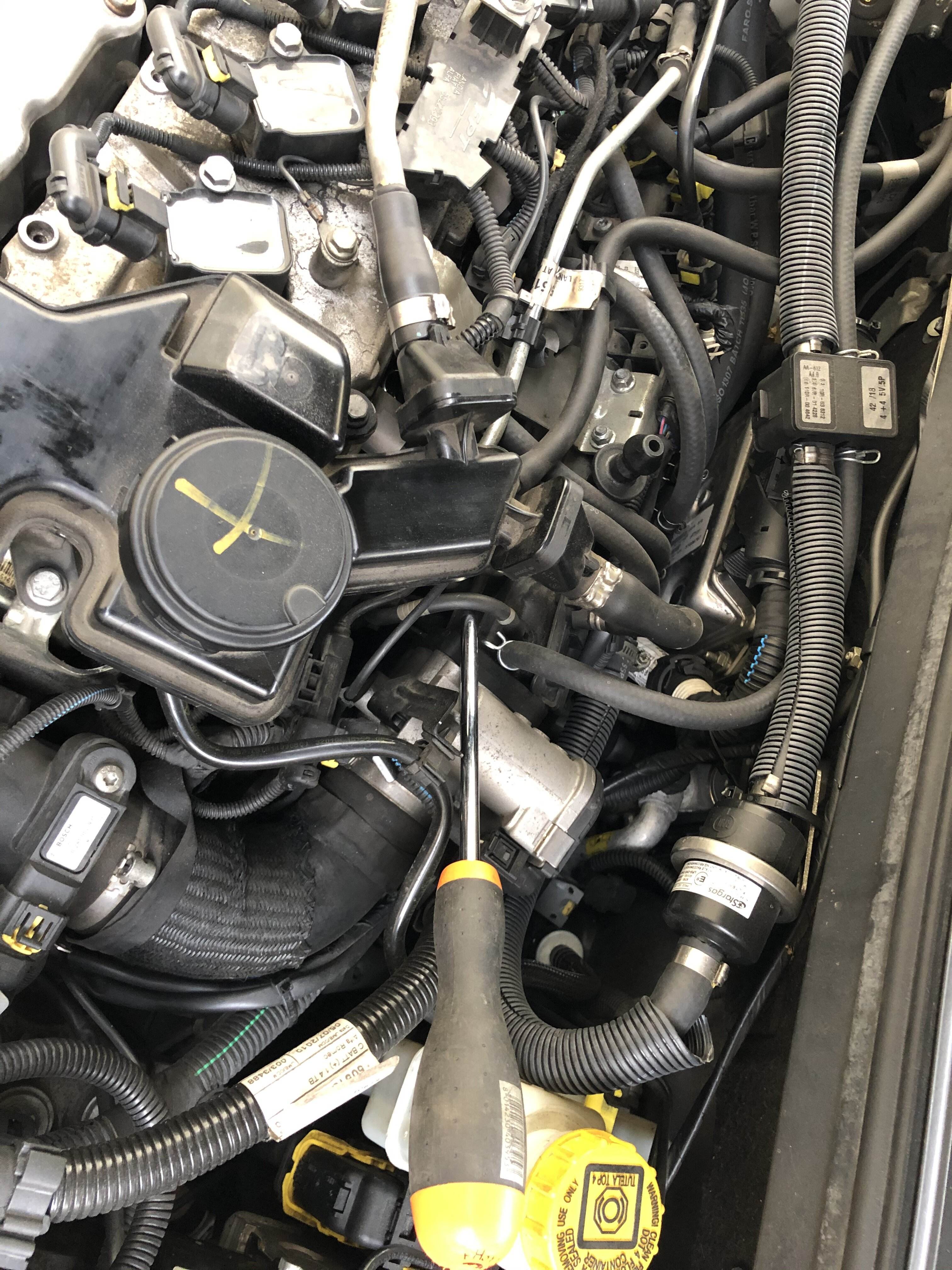

Oggi ho avuto un po’ di tempo x cercare il tubicino pressione benzina x collegare il manometro posto foto così potete dirmi se è giusto.
Ho appoggiato un cacciavite.

Si, è lui, e va bene se ti è più comodo, anche il tubicino leggermente più grande attaccato subito li vicino, perché vedo che anche questo si affaccia nel collettore di aspirazione dopo la farfalla.
