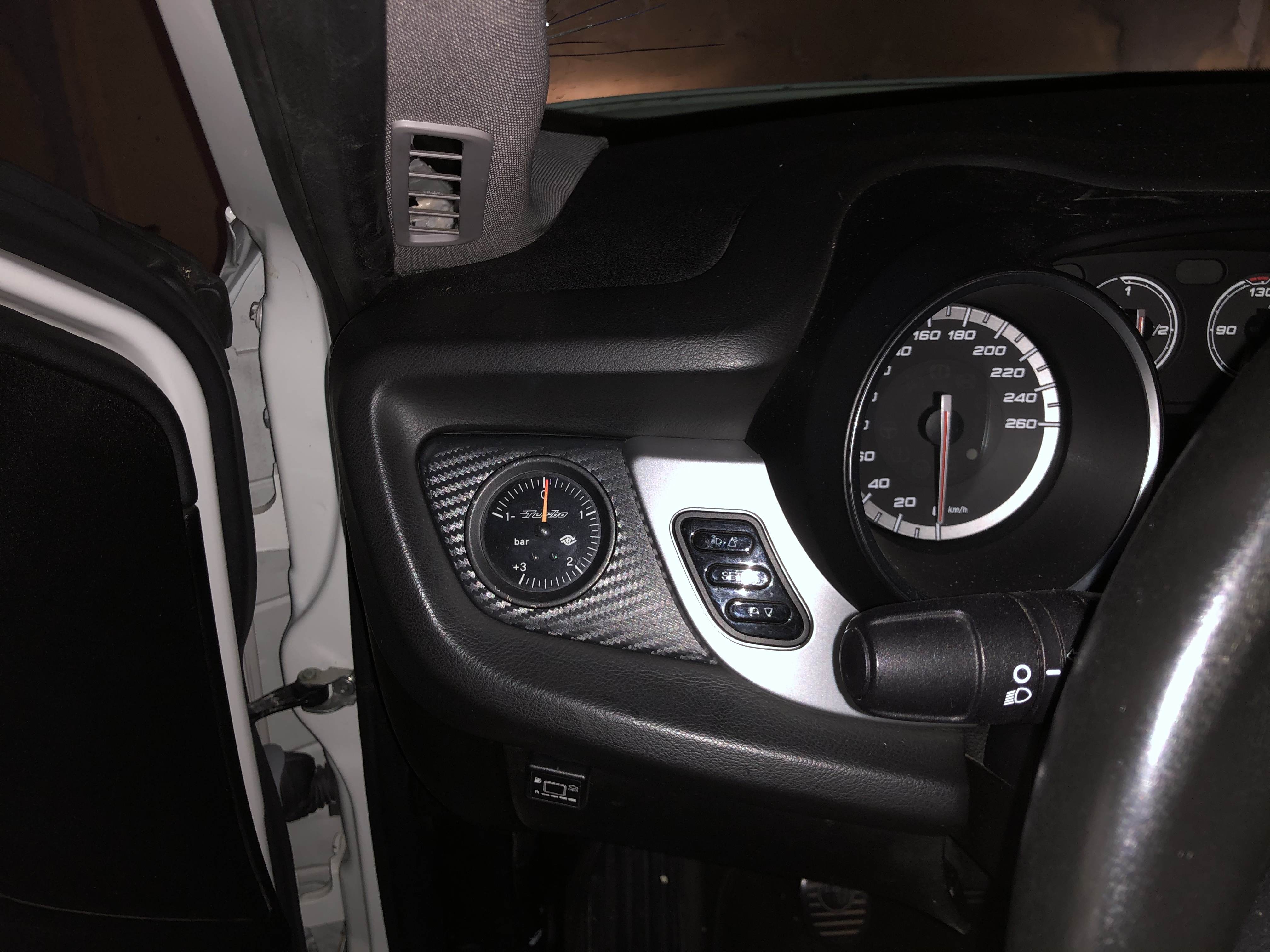

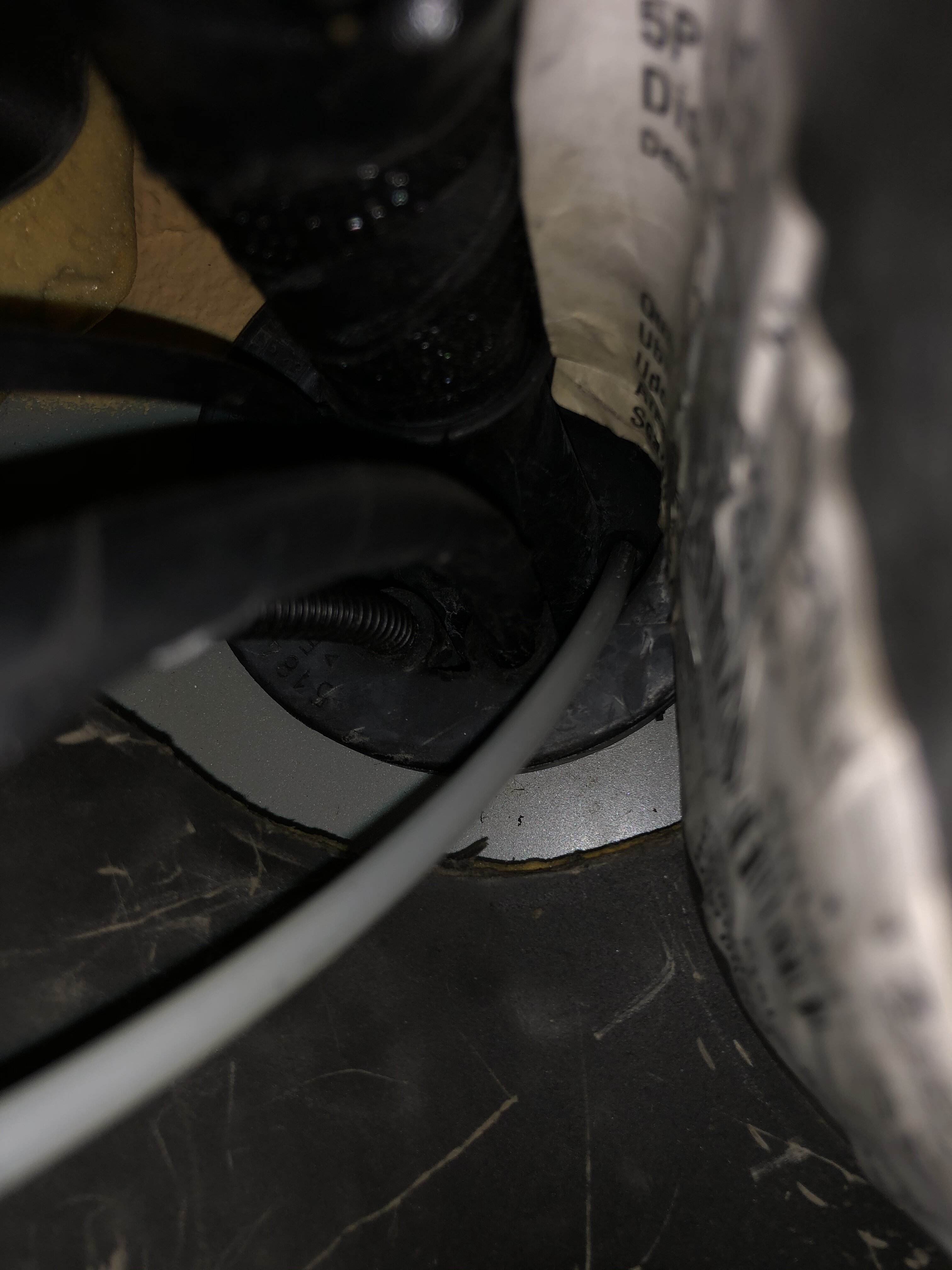

Ciao, ho un altro problema... ho smontato il montante sx x trovare un passaggio del tubicino del manometro, nn c’è nulla nn so come passare nel vano motore.
Sotto il volante in zona body computer di solito c’è il tappo in gomma nella paratia che fa passare i cavi dall’abitacolo al vano motore. In ogni caso basta che segui i cavi da sotto il cruscotto e guardi dove passano i cavi. Nei montanti di sicuro non c’è nessun passaggio.
Mi raccomando cerca di fare un foro nel tappo in gomma della misura esatta altrimenti rischi che ti entri il rumore del motore nell’abitacolo.
Grazie x i consigli oggi ho montato tutto.

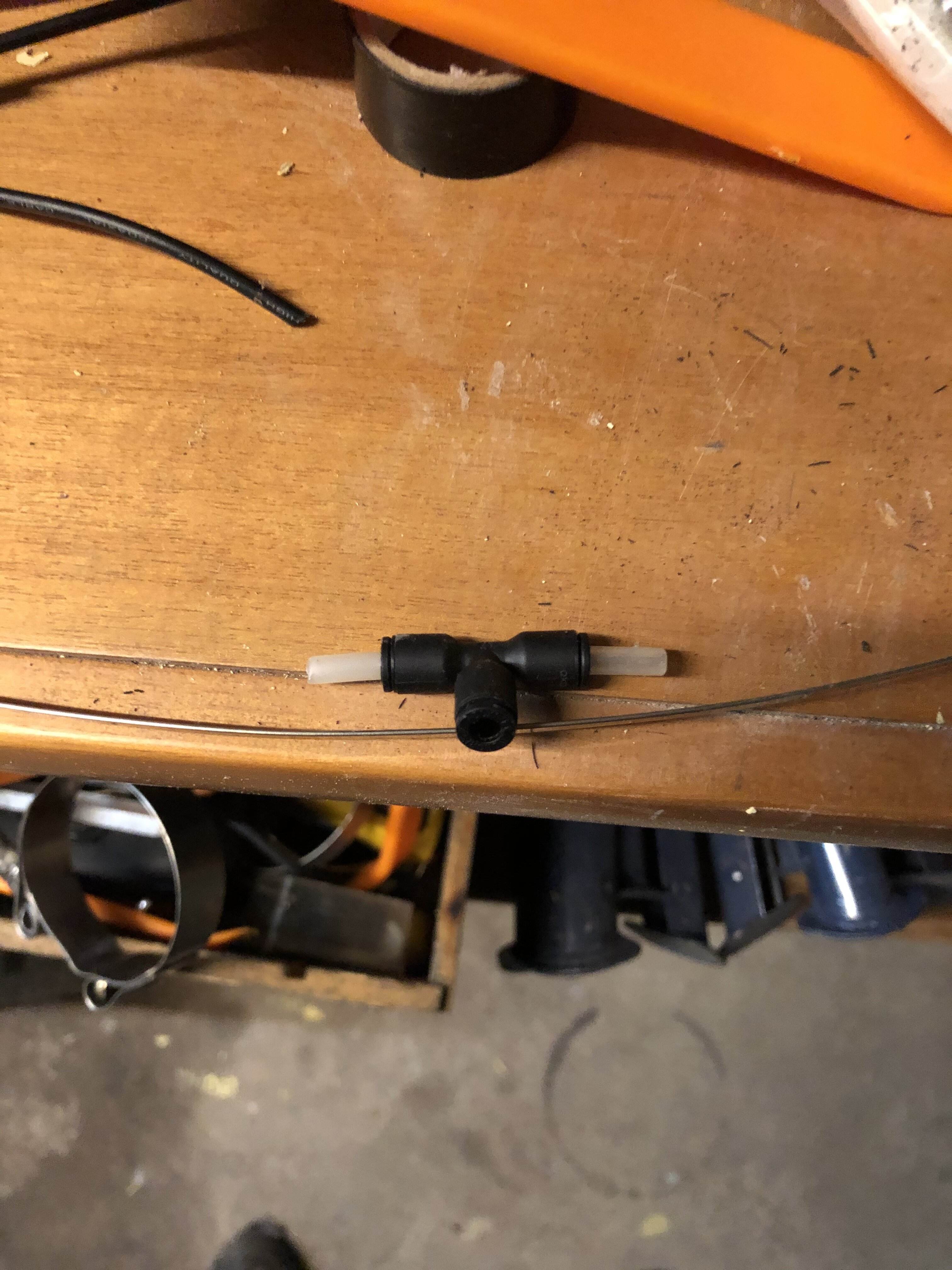

Ma nn ho ancora collegato al tubo benzina si è fatto buio poi ho un po’ paura che una volta tagliato il tubo nn riesco a collegare e poi nn posso usare l’auto... ho un 3 vie ad incastro ho paura che nn ci stia xchè il tubicino benzina nn è molto lungo posto immagini

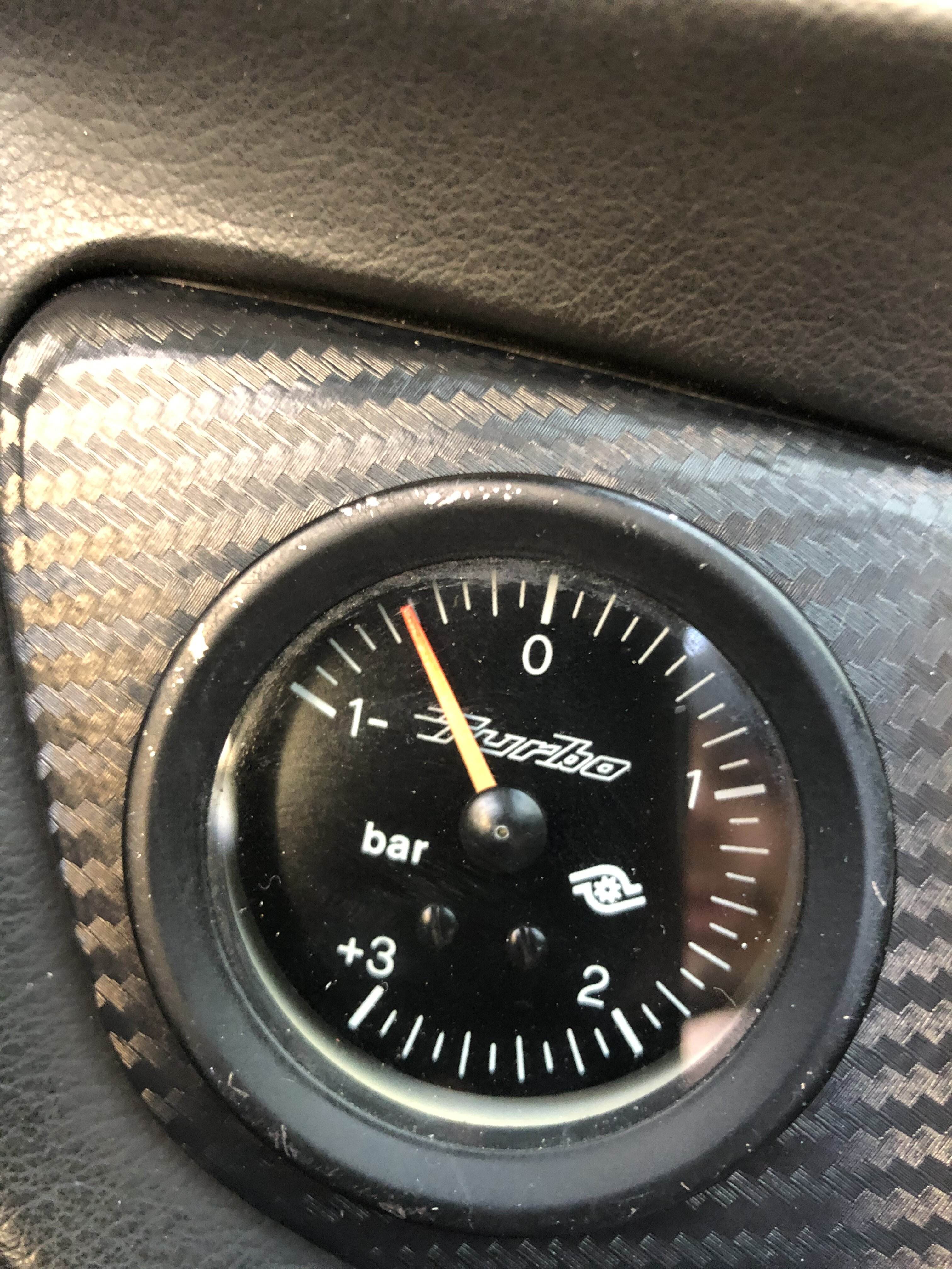

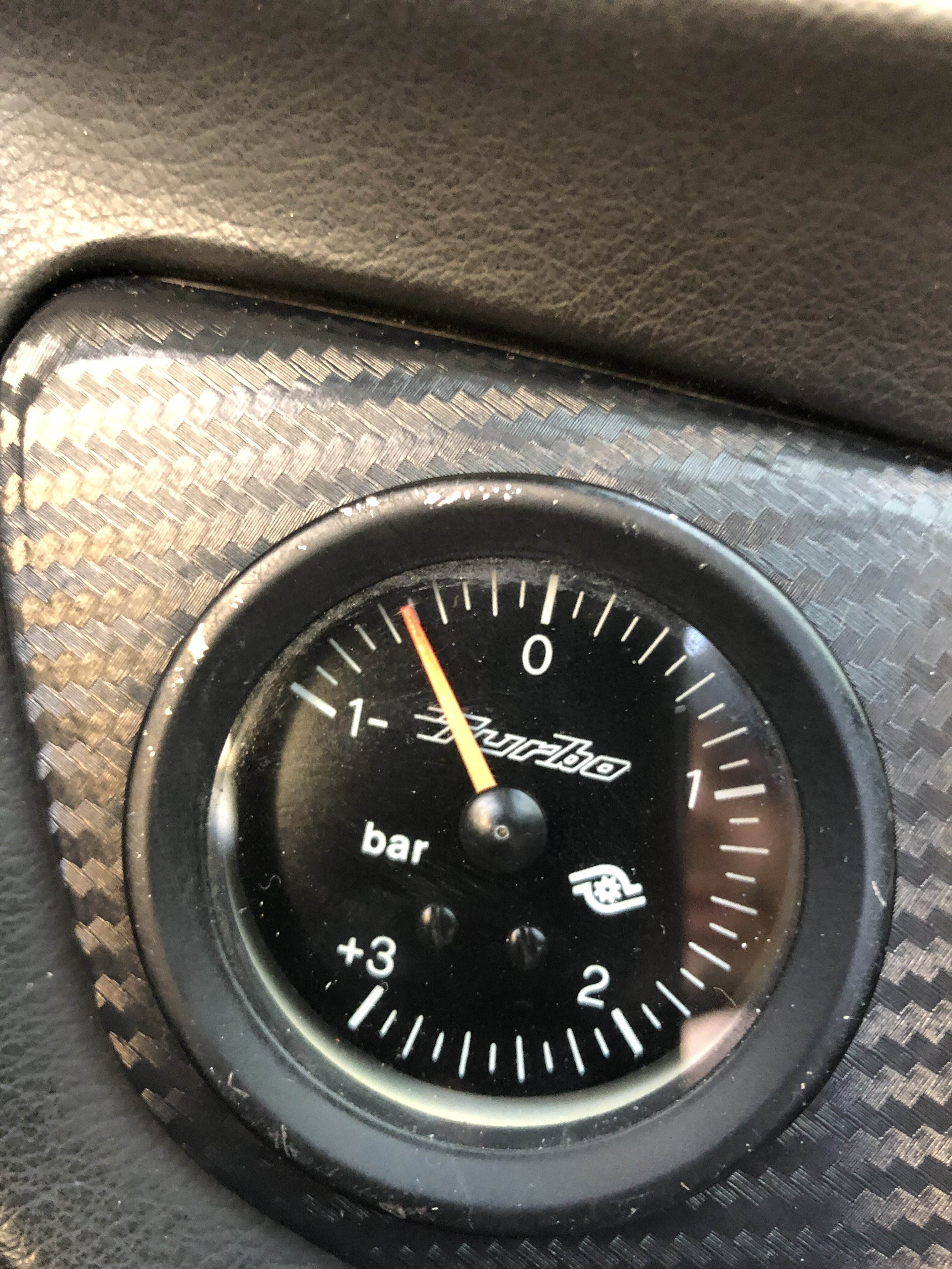

Ho collegato il manometro.
A motore acceso dà fermo la pressione e di - 0,5

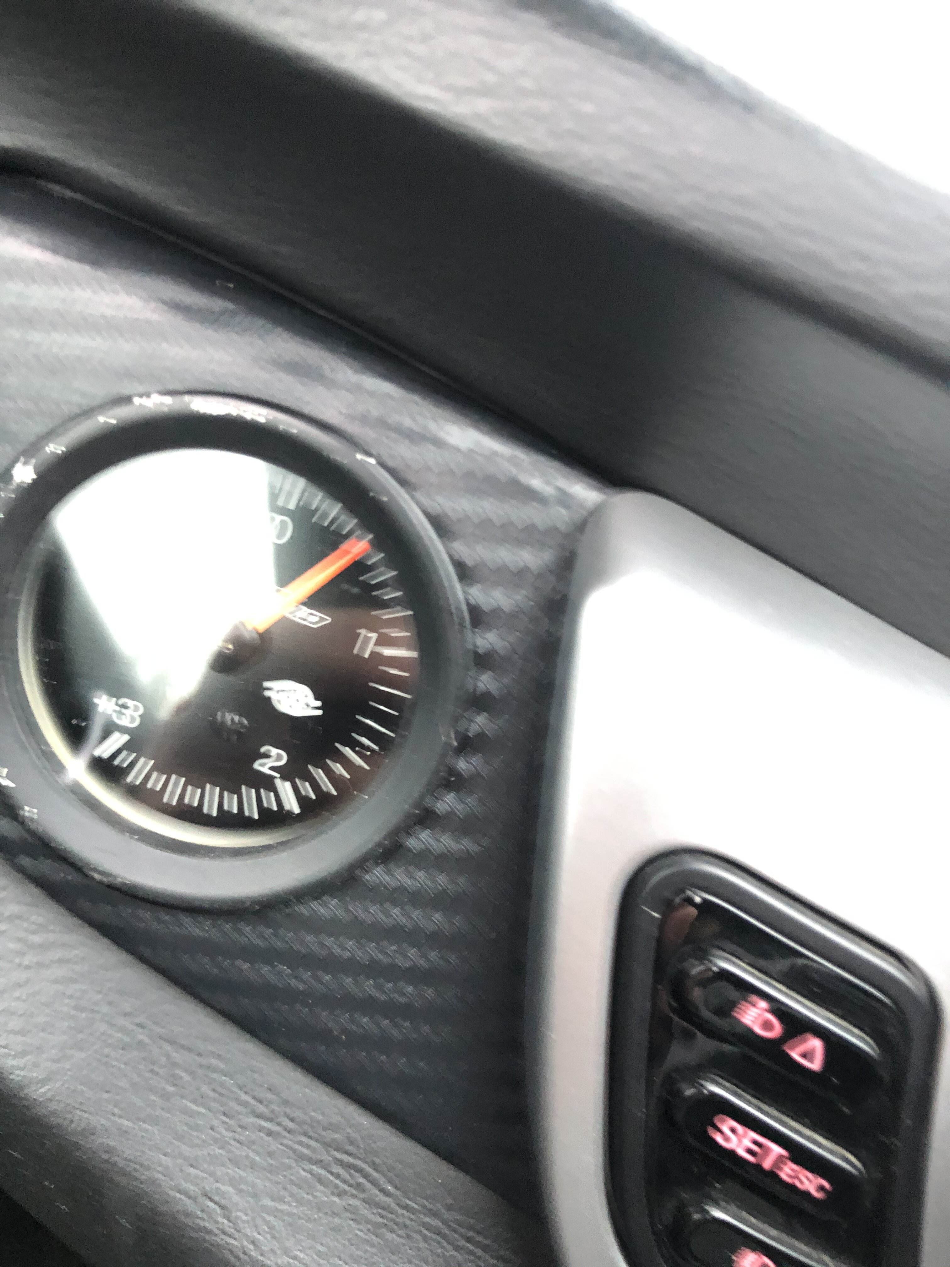

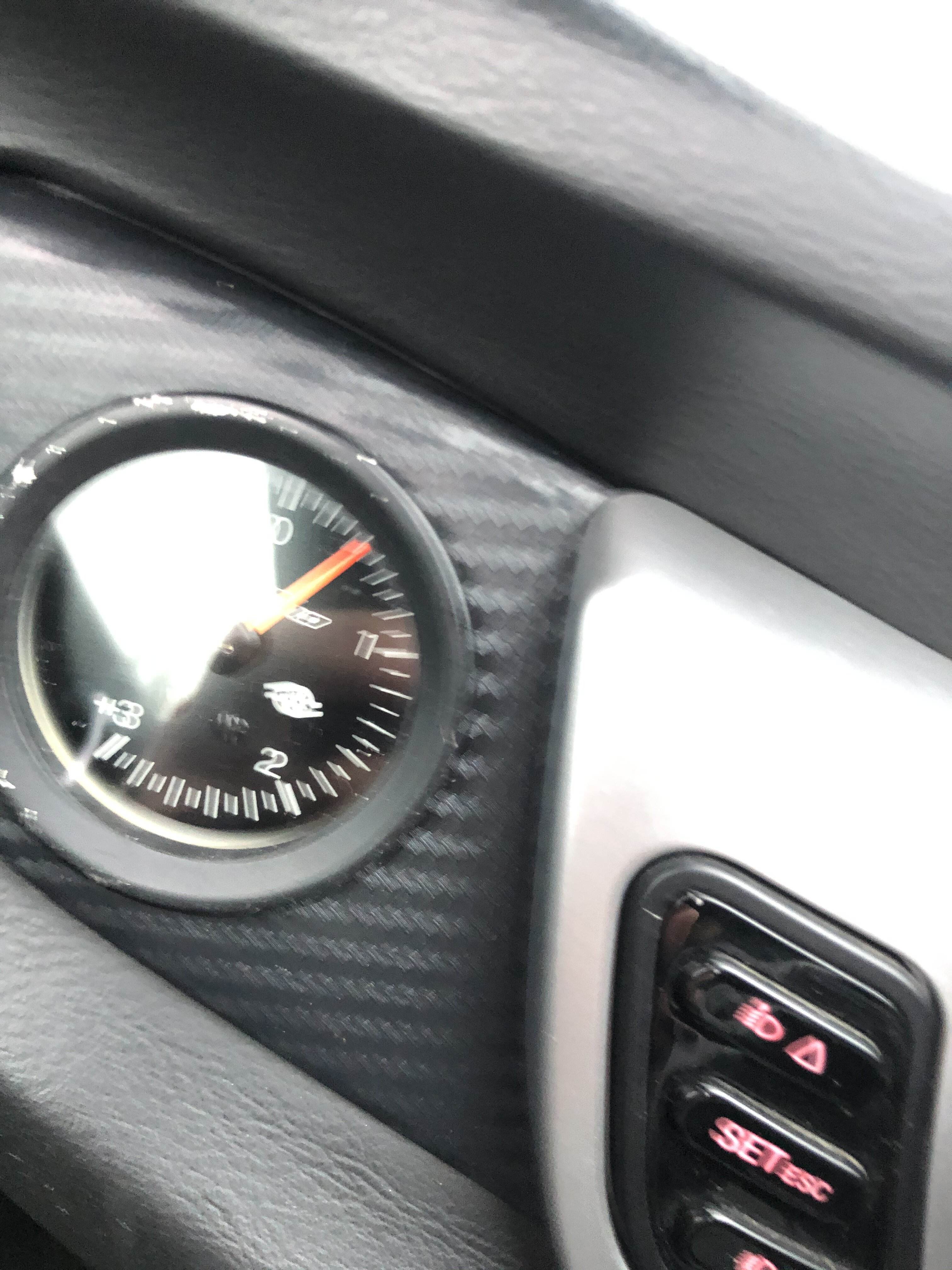

In 5 marcia ai 100 Kh la pressione e di circa + 0,5
la foto nn è delle migliori in movimento è un po’ complicato

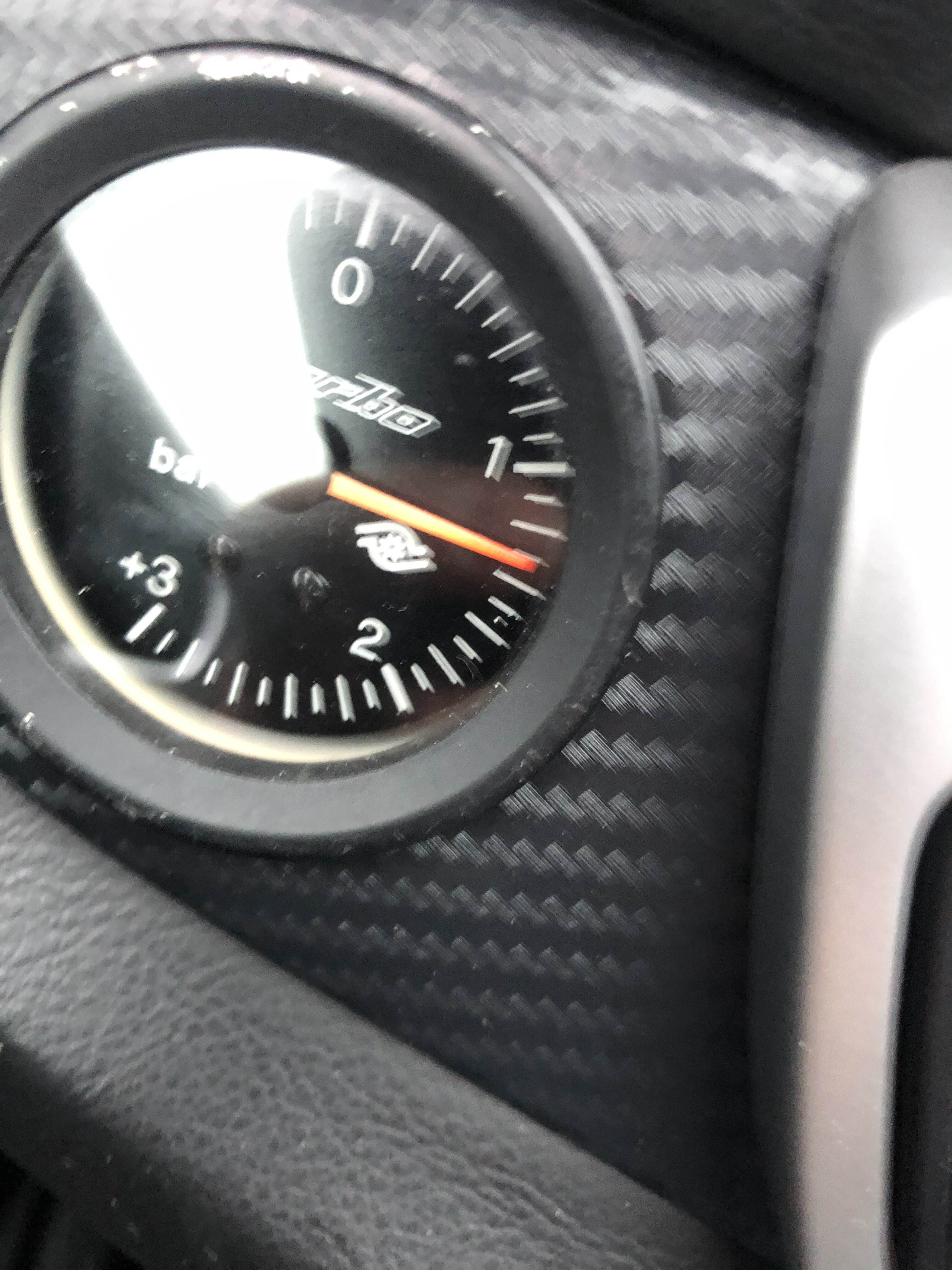

In vece col pedale schiacciato in 5 marcia
La pressione e di circa 1,3 bar

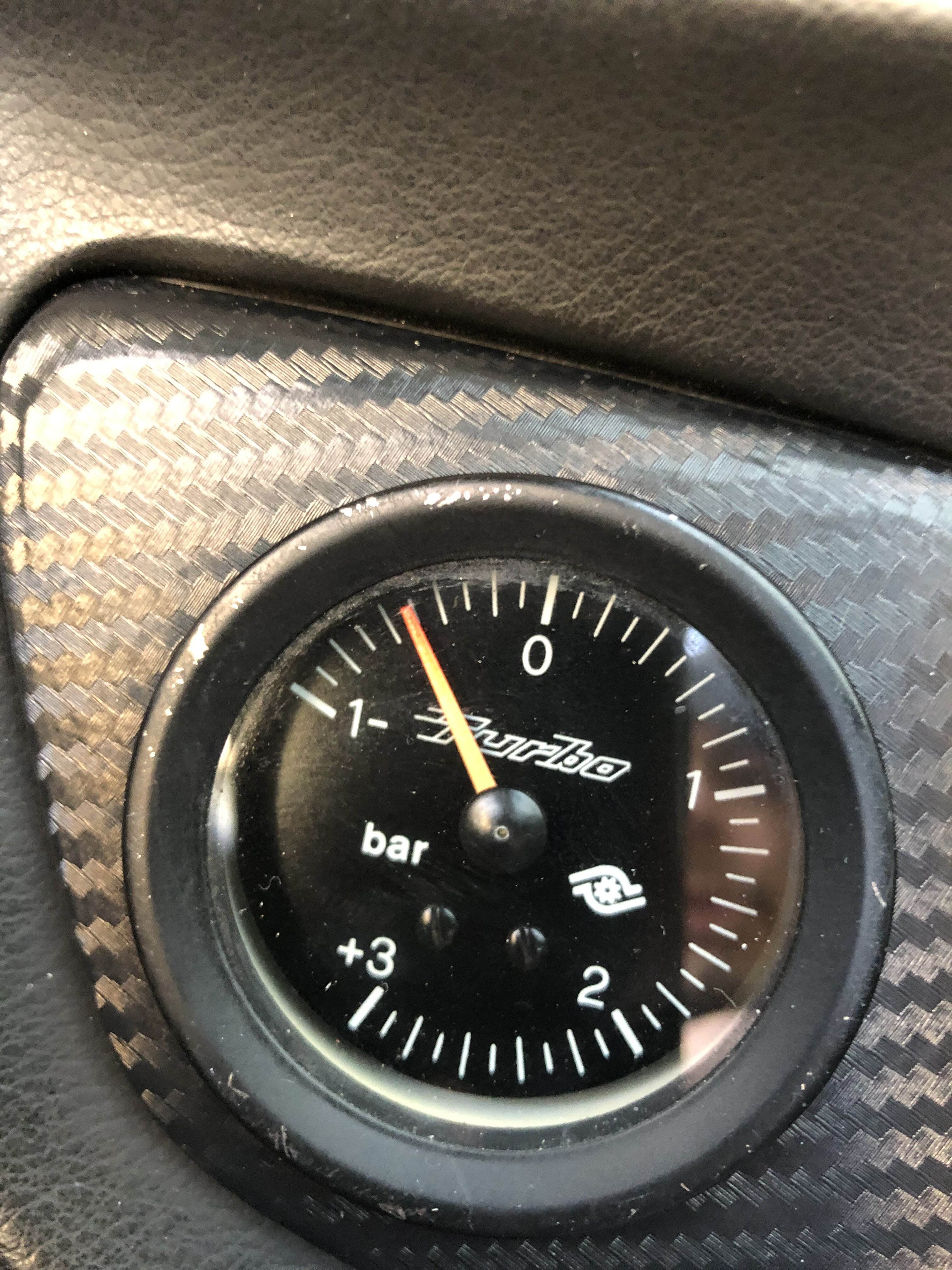

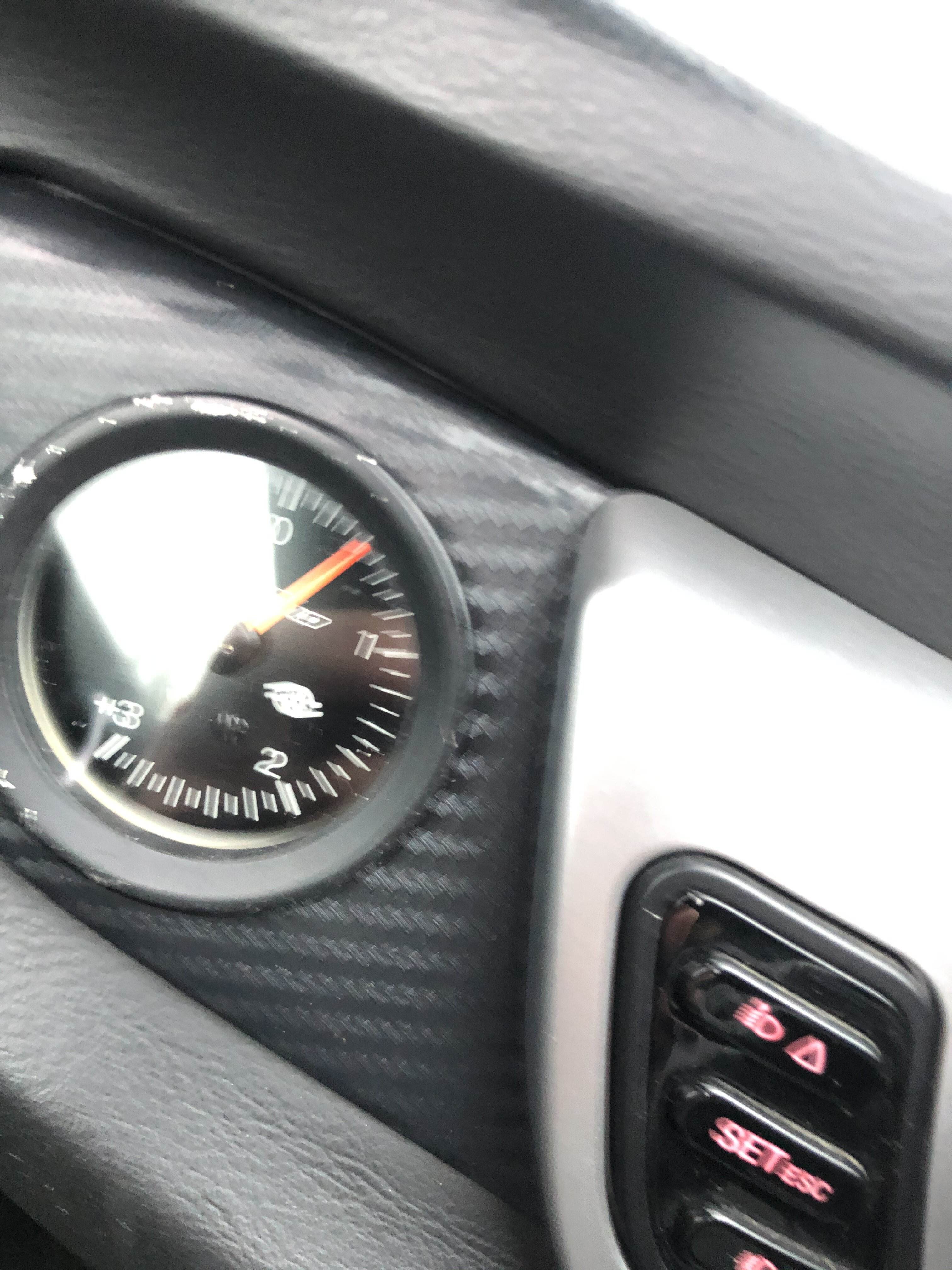

Visualizza allegato 198574

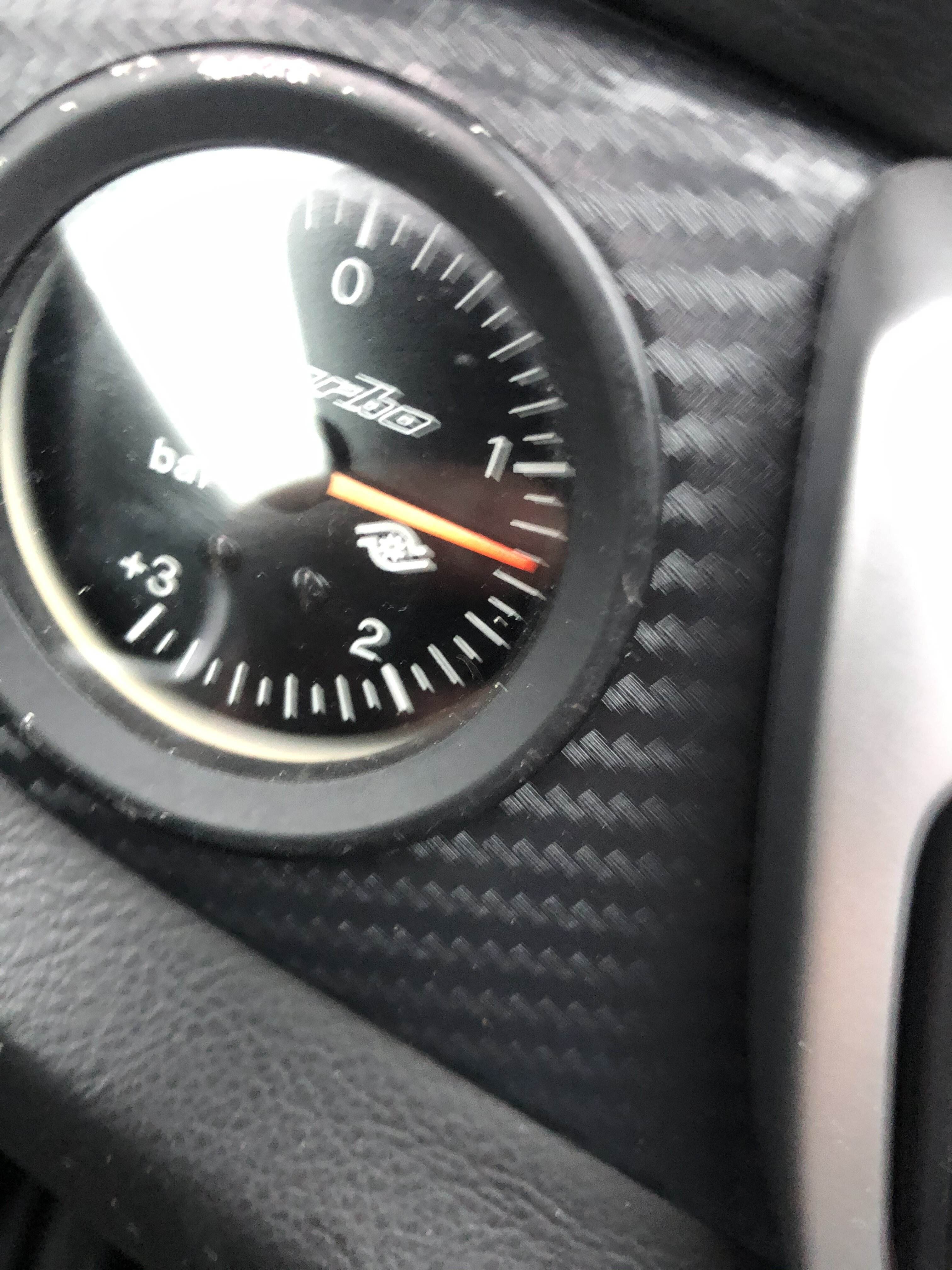

Perfetto, ti ringrazio grandemente di questi dati tecnici che mi hai dato.
Adesso ti dico perché lo volevo sapere....
Prima però cominciamo dalla cosa che probabilmente ti sta a cuore, e per cui avrai voluto installare il manometro aggiuntivo, e ti dico subito che la pressione di 1,3 bar da te rilevata, è congruente con una 150 cv che ha di mappa una manciata di cavalli in più. E di questa mia conferma credo che sarai soddisfatto ;).

Il problema per me ora era sapere se sul multiair, questa farfalla (visto che c'è), è sempre spalancata ,oppure lavora come un motore normale senza il modulo multiair .....:rolleyes:
Adesso la tua misura rilevata di - 0.5 bar con il motore che gira al minimo, (e che è uguale ad un qualsiasi motore senza il multiair), mi fornisce la prova che avevo ragione, e questo valore non fa altro che confermare che al minimo la farfalla lavora ed E' CHIUSA, altrimenti in quel punto del collettore di aspirazione, ci dovevano stare all' incirca zero bar.....ovvero la pressione atmosferica.
