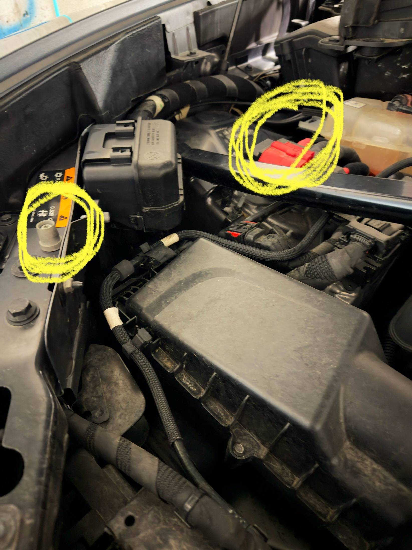

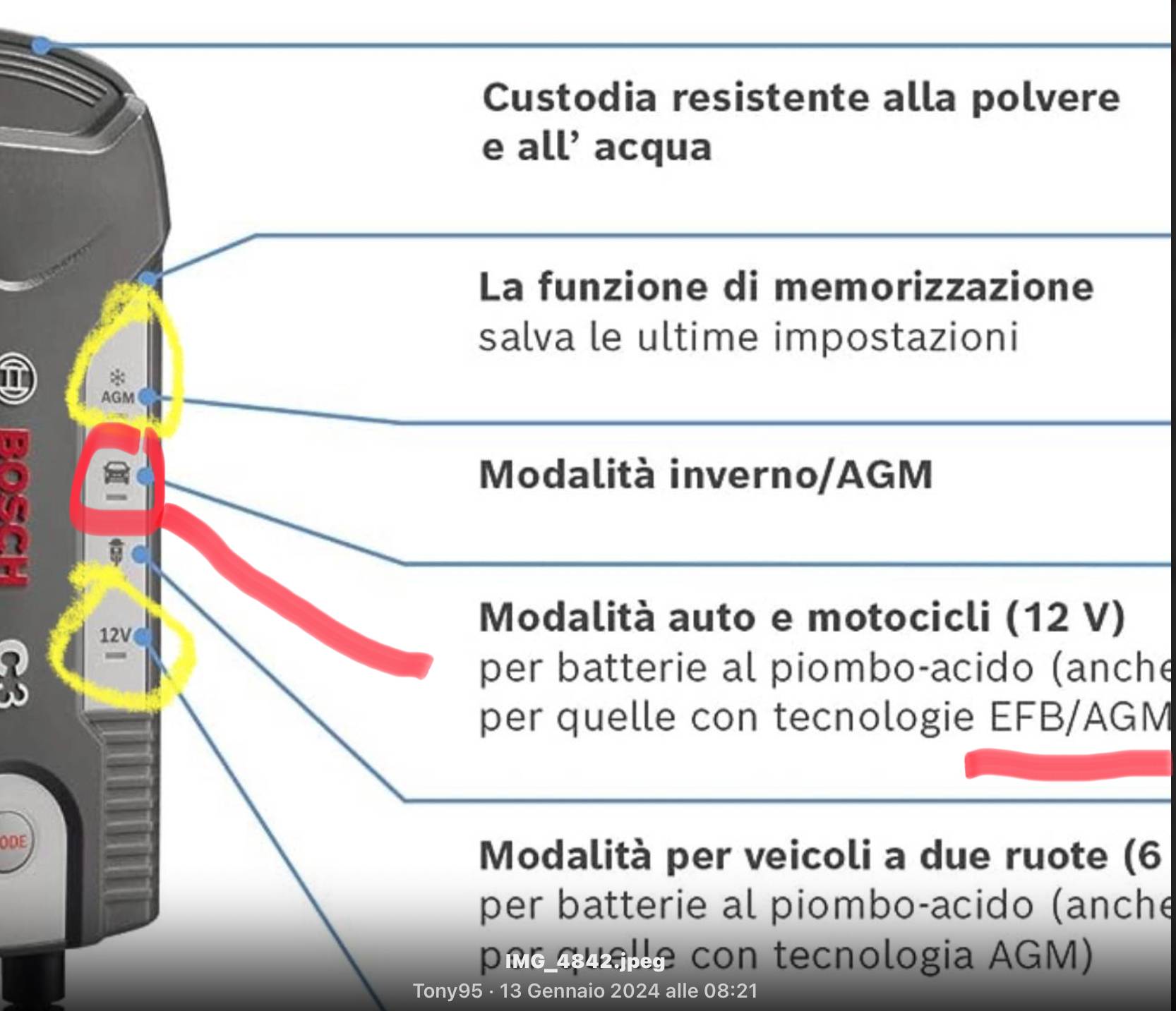

Quindi ricapitolando , attacco il positivo il negativo e metto modalità 12 V e AGM e la lascio sotto carica
Collegamento corretto ma la modalità deve essere quella AFB. La tua batteria non è AGM
Io ho la batteria originale Alfa Romeo non è AGM?
Comunque quella modalità ha sia Agm che inverno vabbè l’importante è metterla a 12V credo
collegare il mantenitore alla presa di forza nel vano motore oppure direttamente ai poli della batteria nel baule è indifferente
Io l'ho collegato alla batteria in quanto è più comodo aprire e il baule rispetto al cofano
non è AGM è una EFB

Non devi caricare dal vano motore.
perchè no?
io collego dal vano motore, molto più pratico che scoperchiare quello che sta sopra alla batteria
inoltre sul manuale d' uso del ctek c'è scritto chiaro e tondo che se la batteria si trova sui veicoli, si collega il positivo alla batteria (o al terminale dedicato) e il negativo al telaio
Visualizza allegato 263860

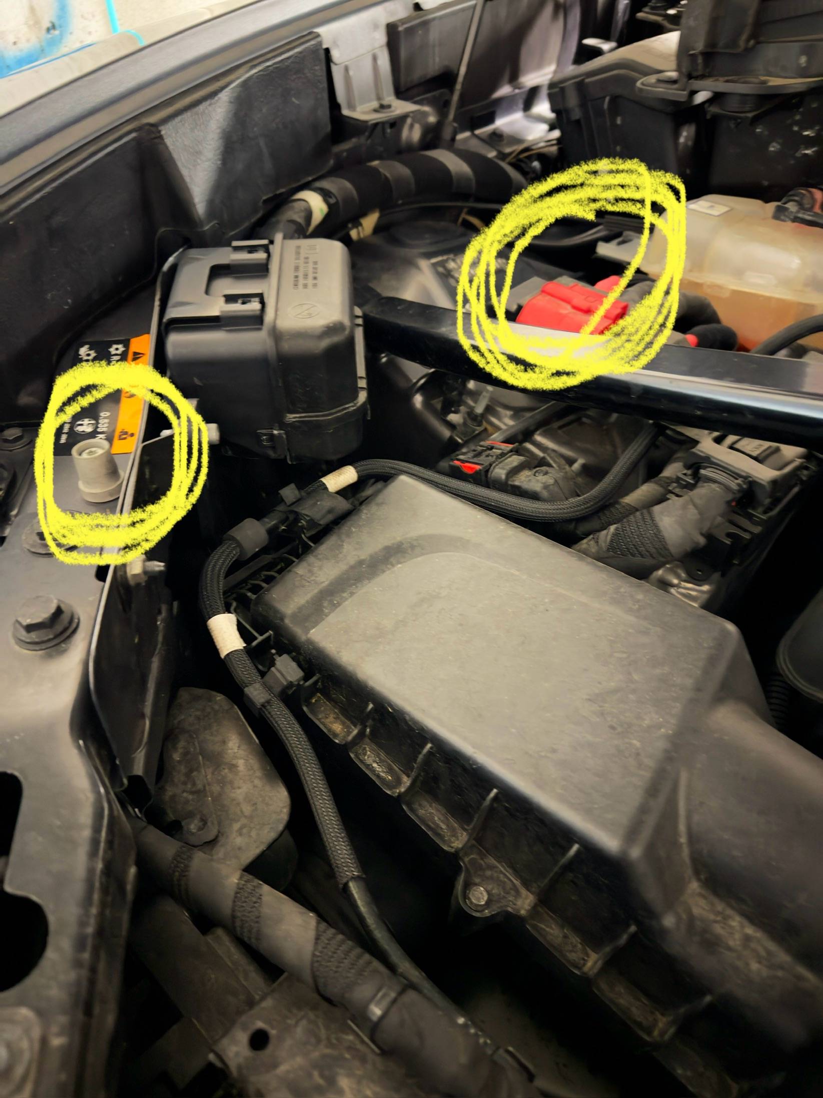

Scusate ma io mi trovo meglio ad attaccare le pinze lì su positivo e negativo lì.. È un problema caricarla di lì?
no, fai pure
anche io attacco li senza scomodarsi con la batteria sul retro del auto
Reazioni: Tony95
perchè no?
no, fai pure
Puoi collegare dai poli nel vano motore, poiché deve essere alimentata la batteria io preferisco collegarmi direttamente sulla batteria
