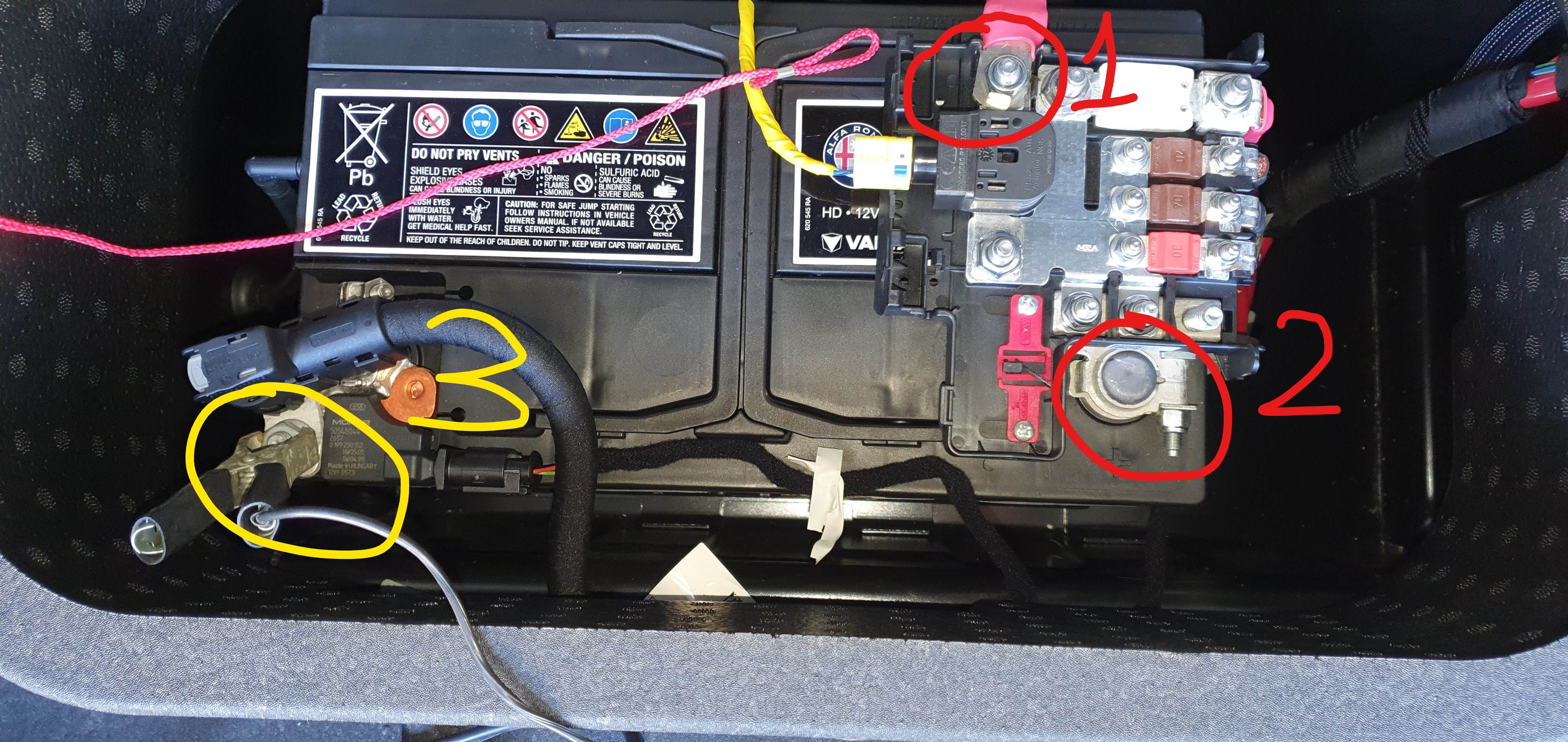

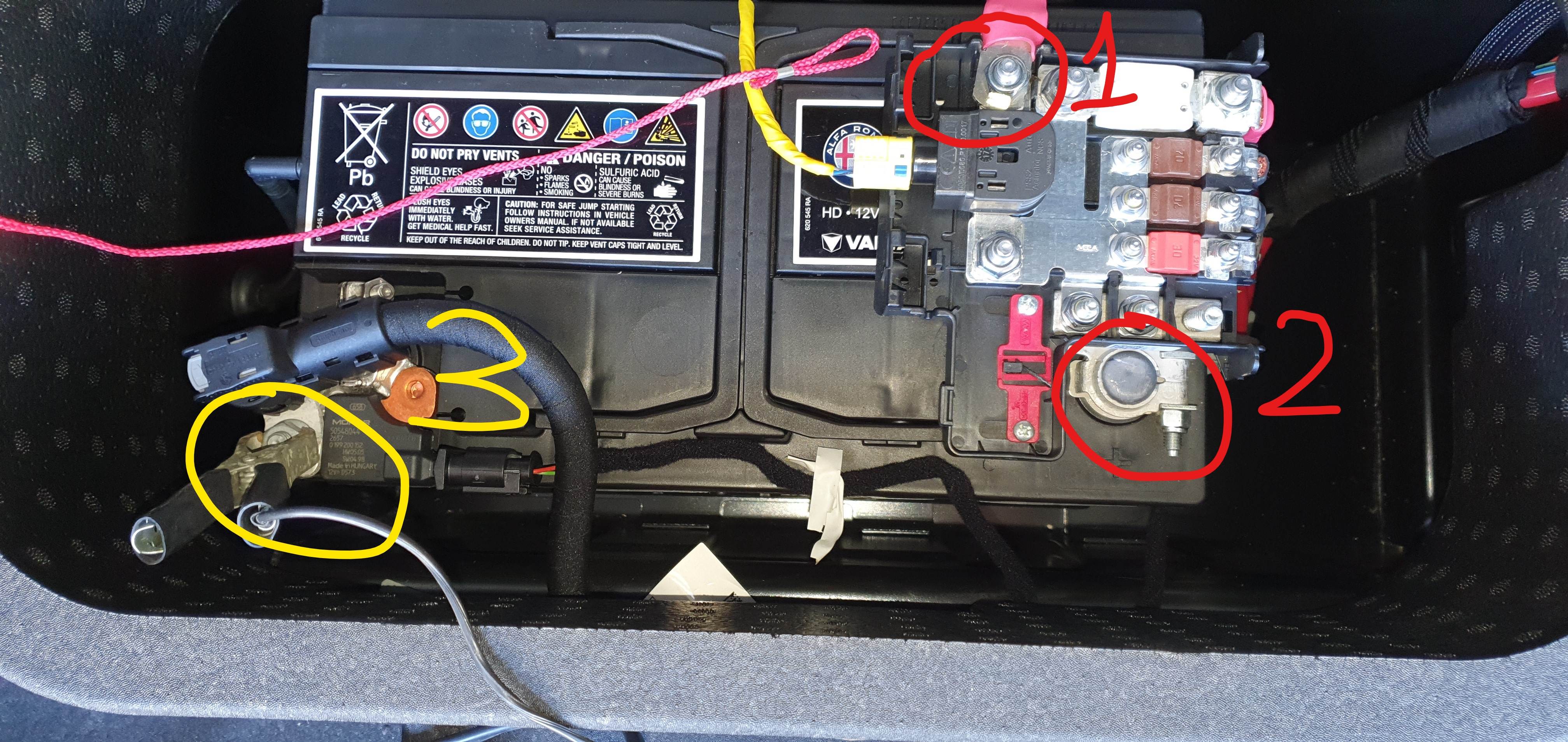

Mantenitore di carica Stelvio 2017
Quindi dovrei collegare le pinze al numero 2 e 3?
Reazioni: Stelvius
Reazioni: Tony95
Sarà come dici tu ma se il libretto di uso e manutenzione dice di collegarsi lì e non direttamente al morsetto io per non sbagliare mi collegherei lì
si, fai bene a seguire le istruzioni del libretto anche se ti assicuro che è la stessa cosa
Reazioni: Stelvius
