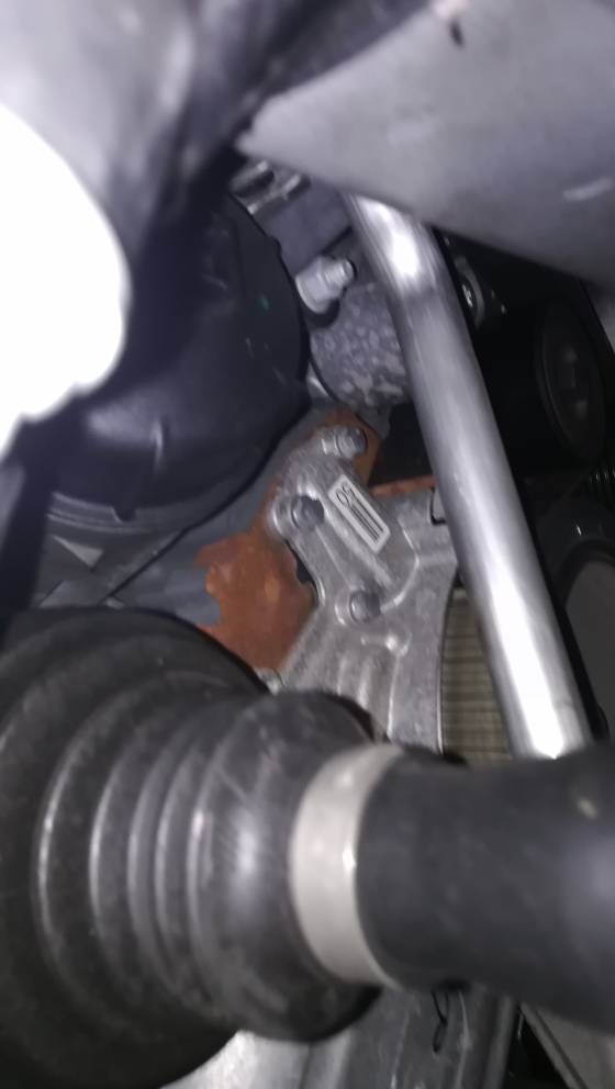

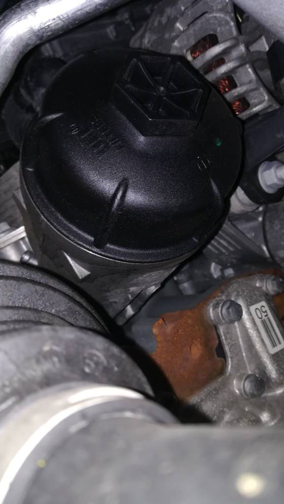

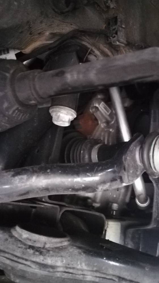

Appena posso ti faccio vedere dove sta(sta piovendo). È ben visibile girando tutto a sinistra il volante e affacciandoti alla ruora passeggero. È appena sopra il semiasse della ruotano passeggero. Per svitarlo non serve nemmeno togliere la ruota. Con una regolabile o una pinza svedese si svita senza problemi.

Non conosco la posizione del filtro sulla 120 cv TD, però la foto può essere utile per aiutare il nostro amico kormrider a risolvere il suo problema. Io una procedura per non sporcare la conosco, ma non so' se è applicabile anche alla vettura in questione.
Il filtro è accessibile dall'alto prima di svitarlo?
Può anche essere utilizzata una chiave svitafiltro di tipo a nastro.
