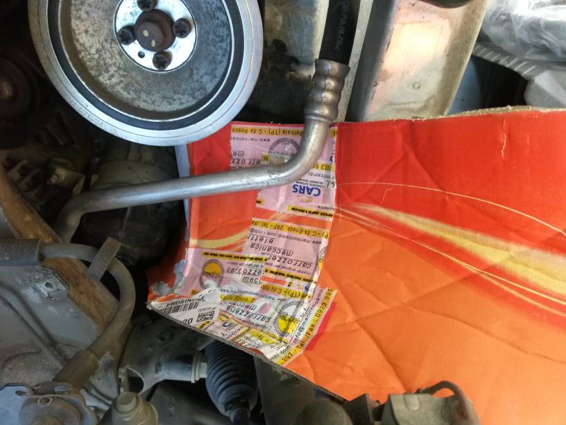

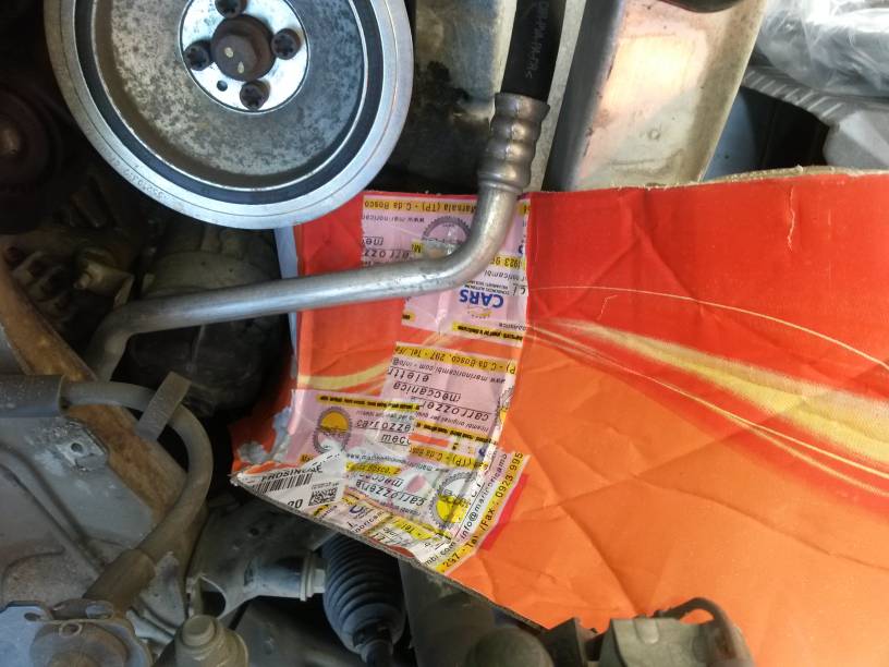

Io uso 3 tavole per ruota e si alza che è un piacere. Sempre per lo spurgo non è detto che si sviti. Io ci provai con l auto di un mio amico giulietta 2.0 diesel ma era bloccato e per non forzare abbiamo lasciato perdere. Occhio a non forzare che quel misto alluminio/ghisa se si spezza so cacchi. Io metto tre fogli di giornale per coprire. Potete usare anche la pellicola trasparente per alimenti. E poi metto una ciotola con un pezzo di cartone per la trabordazione iniziale.
Con tre tavole alzi il mezzo e lavori da sotto, giusto ?
Hai piu spazio per lavorare, dalla ruota e difficoltoso, e si imbratta la cuffia semiasse .
Si sono d accordo se lo spurgo e bloccato non vale la pena di rischiare,
nel mio caso il tappo olio era molto duro, quasi bloccato, ho faticato un po per allentarlo,
con una chiave bussola lunga, il tappo non era mai stato aperto prima, per conto mio,
quindi l olio veniva solo aspirato, al Alfa Romeo.
Io provai a mettere sotto qualcosa , ma dalla ruota non vi e spazio per lavorare, la pellicola ci puo' stare,
ma pure non vi e spazio per girarla attorno al giunto, oppure molto difficile.
Vediamo al prossimo cambio come va ........
ciao
ciao
