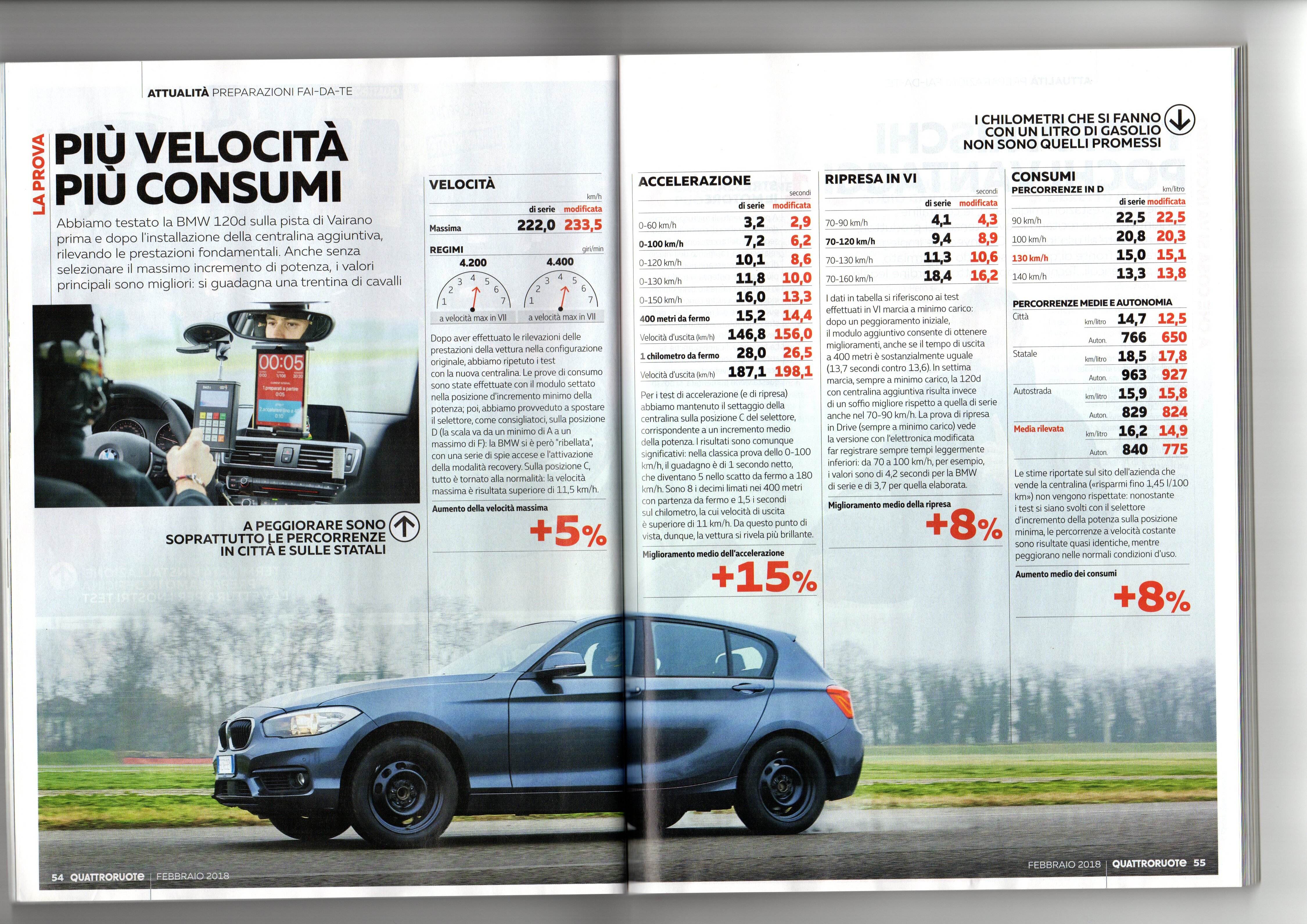

Reazioni: zagros
I giornali che pubblicano ste cose fanno ridere, per prima cosa il modulo aggiuntivo lavora male e soprattutto con incremento di pressione rail e basta, una mappa è molto più complessa e precisa, inoltre si redistribuisce quello che si ha a disposizione in maniera da avere un'erogazione diversa e più lineare.
