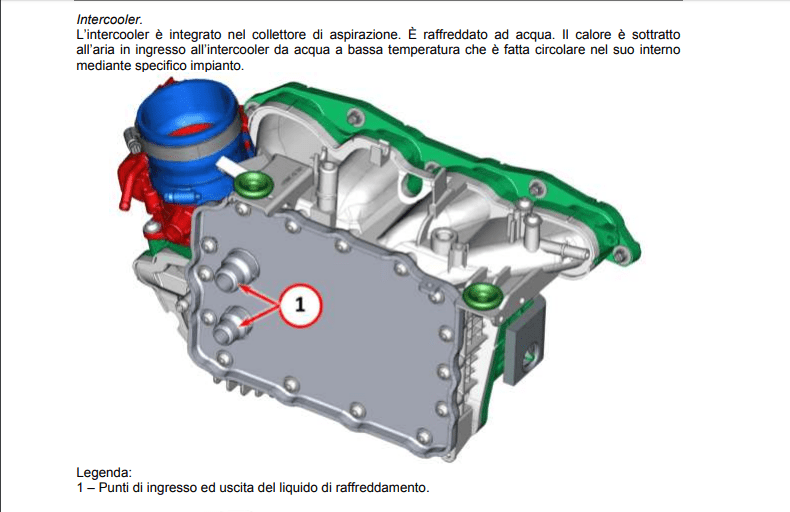

In un'altra discussione, un utente mi ha spiega to che nel GME non ce un radiatore aria/aria come sulle versioni diesel. Praticamente il benzina ha un intercooler aria/acqua integrato nel collettore d'aspirazione. Dovrebbe esserci un radiatore collegato al sistema ausiliario di raffreddamento, quindi si dovrebbero vedere un tubo d'ingresso e uno d'uscita che vanno al radiatore secondario direttamente dal collettore, che è dalla parte opposta rispetto la turbina. Appena posso controllo, giusto per conoscenza personale :)

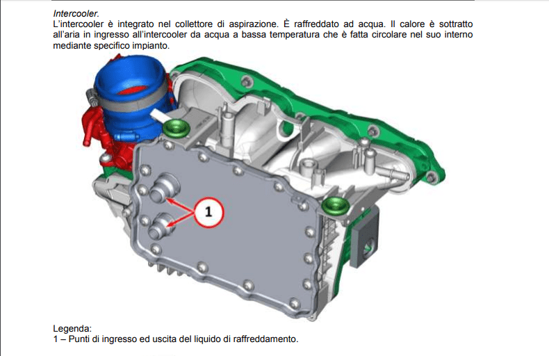

Vabbè mi pare che i pareri convergano sul fatto che non ci siano particolari differenze, la sonda mi pare un dettaglio trascurabile mentre il sistema di raffreddamento dovrebbe essere costituito da un intercooler aria-acqua x entrambi i motori.
