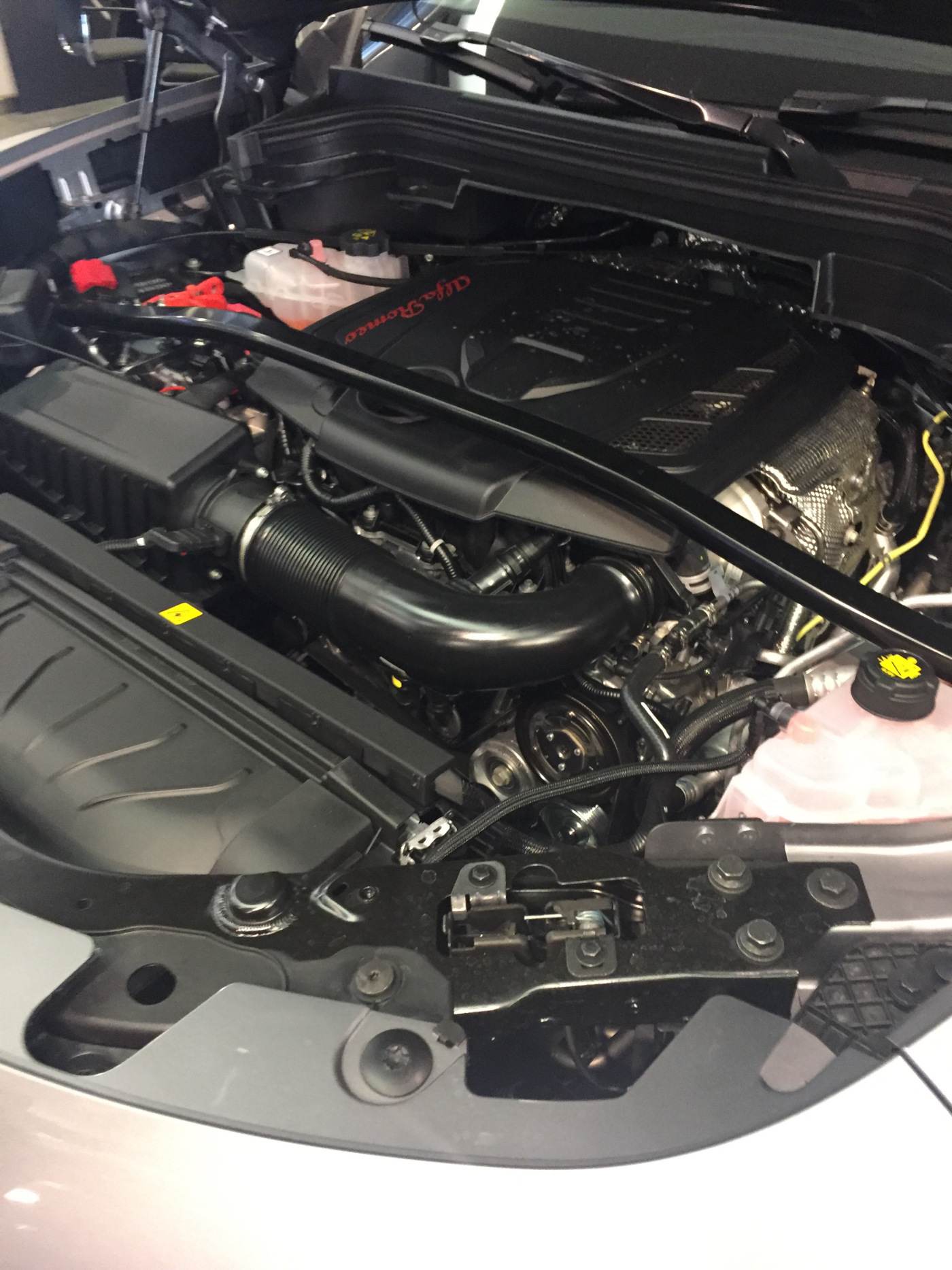

Ho notato una cosa forse ancora più strana, ma spero di sbagliarmi ed attendo interventi da parte dei più informati. Guardando sotto il cofano della mia Giulia 200CV benzina, il turbo va direttamente nel collettore d'aspirazione, secondo me il 2000 benzina in tutte le sue declinazioni di potenza non ha l'intercooler, sia per Giulia che Stelvio. Per carità, fra turbina e collettore ci saranno 40cm di strada e forse non valeva la pena inserire un intercooler. Se qualcuno di più esperto ed informato potrebbe smentire o confermare, la cosa sarebbe graditissima :)

Ok, quindi probabilmente anche quello non cambia, ovviamente parlando di stelvio, anche perchè sulla giulia non mi pare ci siano per nessuna versione (benzina ovviamente). Comunque dovrebbero essere radiatori dell'impianto di raffreddamento ausiliario. Ma l'intercooler sul condotto che va dal turbo al collettore d'aspirazione, riesci a capire se c'è? A me non sembra.
Ricontrollerò ma credo non ci sia nulla tra condotto di aspirazione e turbina, ho guardato una sola volta il motore con di fianco una 280cv per vedere le differenze...
Edit: ecco una foto in rete dalla giusta angolazione.
