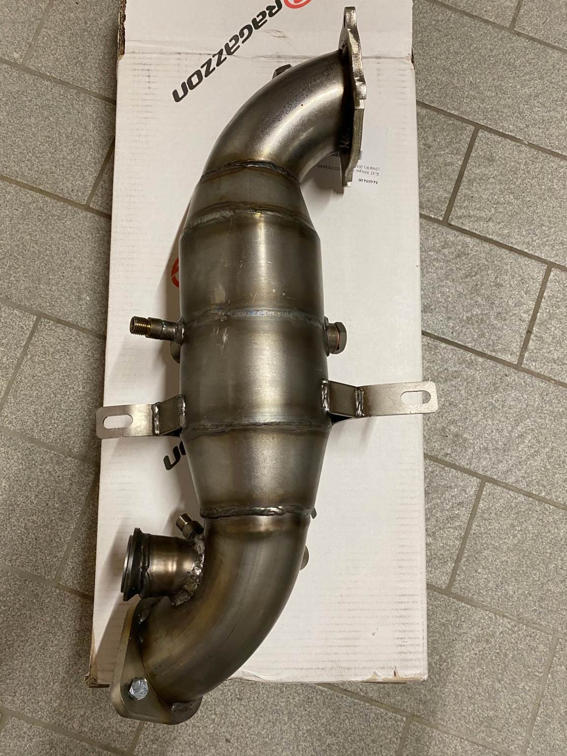

Guarda io ho mappa e scarico completo e da quando ho montato il downpipe l’auto veramente irriconoscibile!! Essendo poi una euro 6-d e avendo il GPF in origine. Comunque odore di bruciato non l’ho mai sentito, solo dopo il montaggio dei componenti di scarico per gli oli che usano su i metalli in fase di lavorazione
