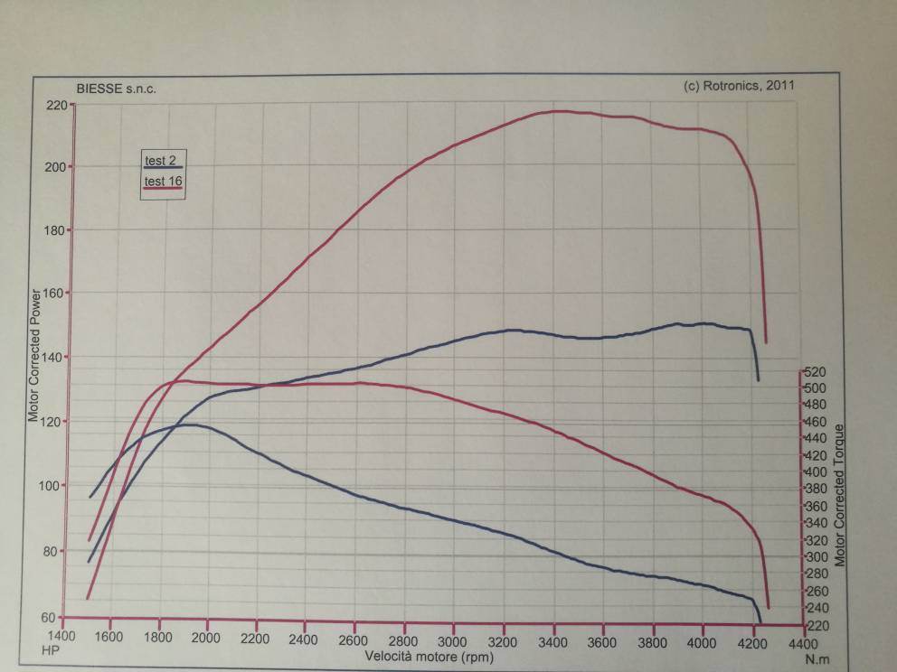

Considerando che si parte da 180 che è la potenza nominale di quel motore senza depotenziamento siamo dentro i margini .
La mappa spinta arriva a 235 CV ma siamo al limite come temperature di esercizio.
Poi bisogna sempre usare il buon senso
Non ti fai 100km in autostrada a tavoletta senza mai mollare o 25 km di strada di montagna [emoji13][emoji13]
Però quando spalanchi sorridi [emoji6][emoji6]
Manuale o automatica?
Hai un grafico dei risultati ottenuti?
[emoji6]
