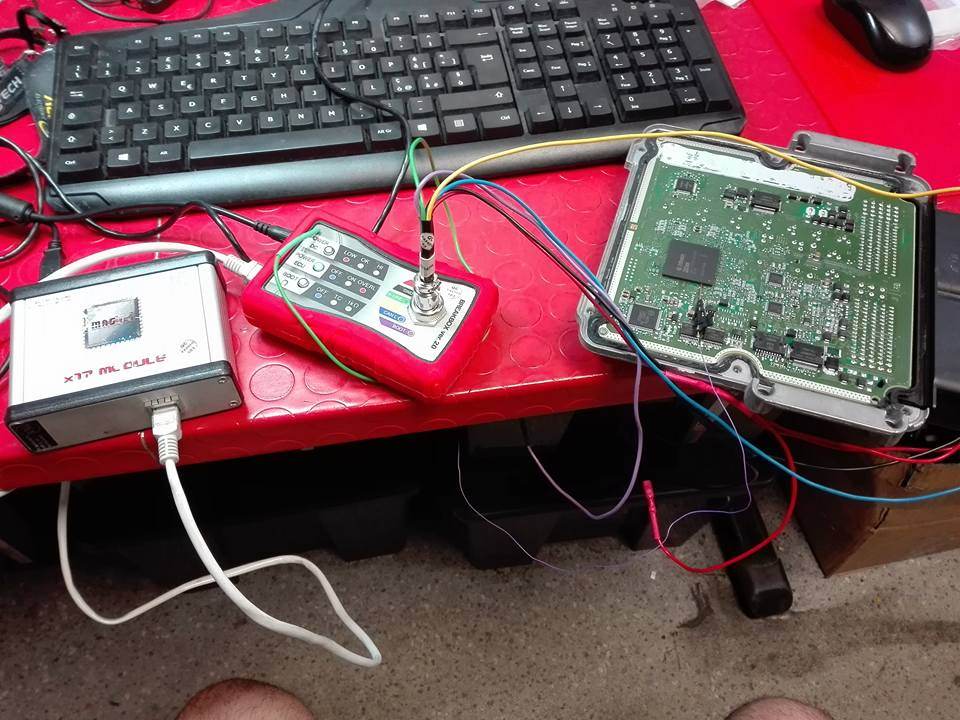

Procedura
Si smonta la centralina dall auto
Si apre il coperchio togliendo le viti poi con un cutter e si taglia il sigillante che unisce il coperchio alla base.
Si mette il tutto sul banco riprogrammazione
Non vedo nulla di traumatico

Procedura
L'importante è che risigillano il tutto a regola d'arte perché con gli sbalzi termici che subisce un auto l'umidità fa disastro
Procedura
Grazie, era ciò che volevo sapere! Se le cose stanno così, non c'è nulla di particolarmente brutale se non il taglio del sigillante. Più che altro è comunque un'operazione che lascia traccia.

Io l'unica centralina che ho smontato e aperto per pura curiosità era di una Opel Meriva e oltre il coperchio anche tutto il circuito stampato era affogato in un sigillante
La EDC17C69 delle diesel dovrebbe essere come questa:
Niente circuiti "annegati" nella resina, ma solo un giro di sigillante per il coperchio.
