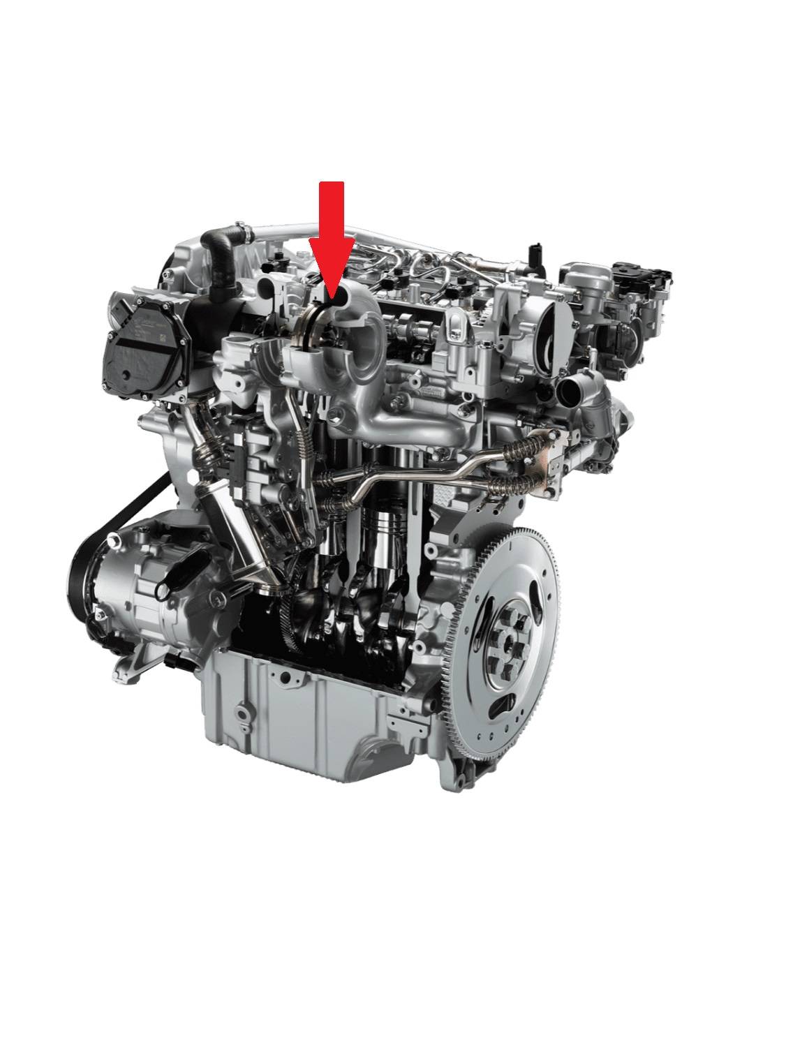

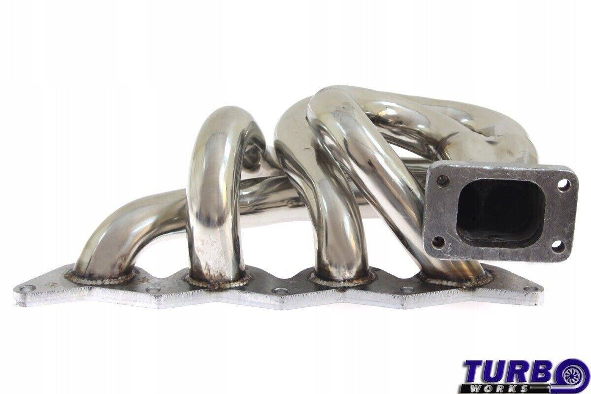

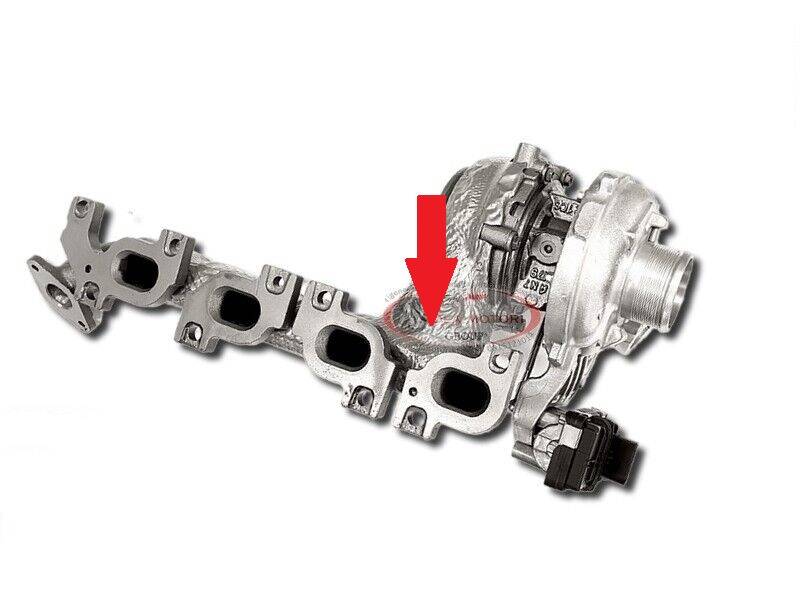

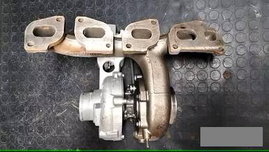

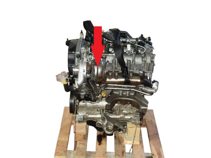

Scarico di pessima progettazione "volontaria":
Collettore di scarico nettamente asimmetrico spostato in avanti con la girante di scarico all'altezza del cilindro anteriore, molto molto corto, con la turbina vicinissima alle luci di scarico per avvicinare il dpf alle luci di scarico e favorire le rigenerazioni.
Le contropressioni del cilindro anteriore sono nettamente più alte di quelle del quarto cilindro e le temperature seguono lo stesso andamento, fino ad arrivare a fenomeni di rottura dei prigionieri anteriori del collettore di scarico da stress meccanico e termico.
Il concetto di simmetria del collettore di scarico e della stessa lunghezza di tutti i condotti di scarico buttati definitivamente alle ortiche.
Dpf troppo piccolo per lasciare spazio al posttrattamento dei nox che deve avvenire anche nelle fasi di riscaldamento motore
Turbina relativamente troppo piccola per ottenere elevati rendimenti a bassi regimi e migliorare le emissioni nelle prove di omologazione.
In definitiva un motore progettato con la massima attenzione alle prove di omologazione e minima attenzione ai flussi dei gas di scarico, con l'unico obiettivo palese di far arrivare a qualsiasi costo, fin dalla messa in moto, i gas di scarico a temperatura elevata al posttrattamento.
A questo punto bisogna riconoscere ai teutonici la lucidità di aver trasformato il 3000 tdi almeno in un mild hybrid per arrivare all'omologazione e6d con un motore endotermico non completamente stravolto da distorsioni di progetto per ridurre le emissioni.
Mi domando come, con questi presupposti, si possa pensare di elaborare il motore 2.2 mjt2 per spremere più cavalli di quelli di progetto.
