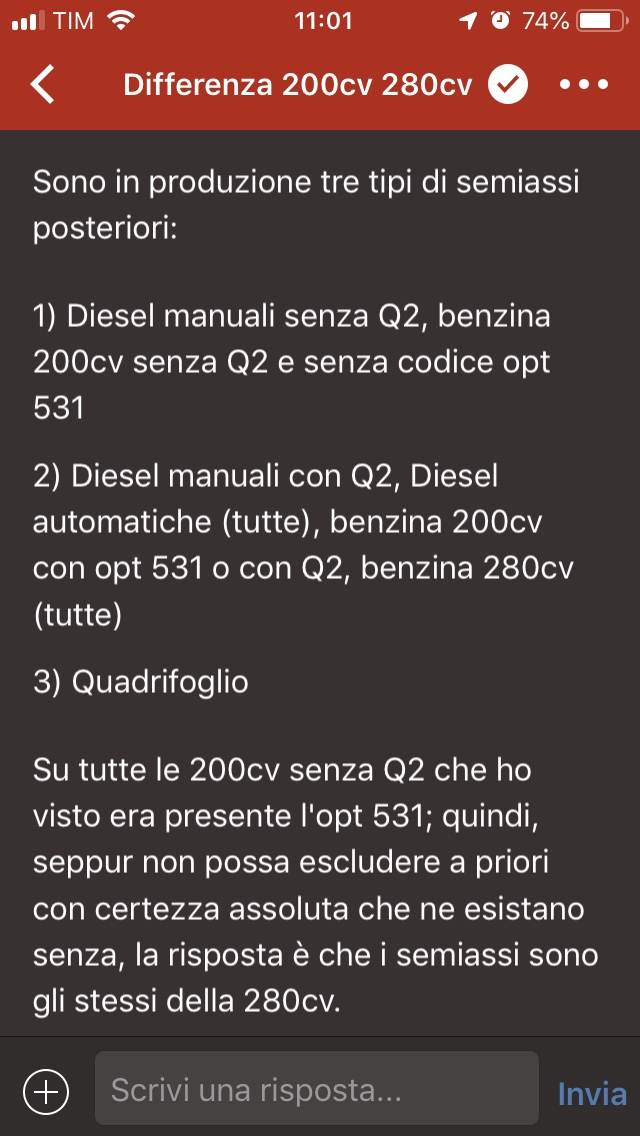

3)Abbiamo stabilito che l'unico LIMITE alla rimappatura è rappresentato dai semiassi.
Ora rimane da stabilire quali Giulia hanno i semiassi rinforzati e quali no.
Dopodiché si faranno le valutazioni caso per caso e fin dove arrivare.
Scoperto adesso la mia non Q2 monta i semiasse del 280cv!![emoji4][emoji4]
La mia è dicembre 2018 immatricolata Gennaio
