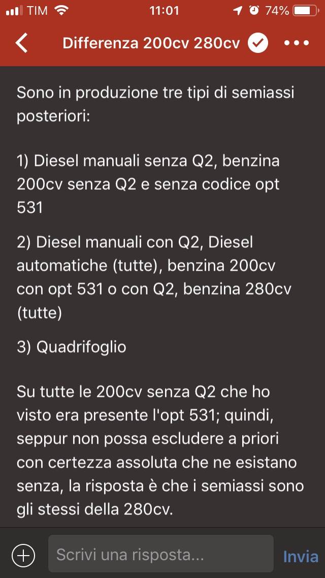

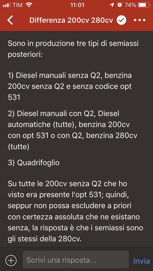

1)Abbiamo stabilito che i motori e gli accessori intorno sono UGUALI.
2)Abbiamo stabilito che il cambio Automatico AT8 sopporta ogni modifica di centralina in quanto sovradimensionato.
3)Abbiamo stabilito che l'unico LIMITE alla rimappatura è rappresentato dai semiassi.
Ora rimane da stabilire quali Giulia hanno i semiassi rinforzati e quali no.
Dopodiché si faranno le valutazioni caso per caso e fin dove arrivare.

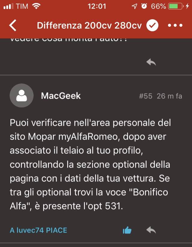

controllato poco fa anche la mia monta optional 531.Scoperto adesso la mia non Q2 monta i semiasse del 280cv!![emoji4][emoji4]
Io con la 150 cv diesel posso portarla a 180cv solo centralina rimappata?
Grazie
quindi semiasse della 280!!!
