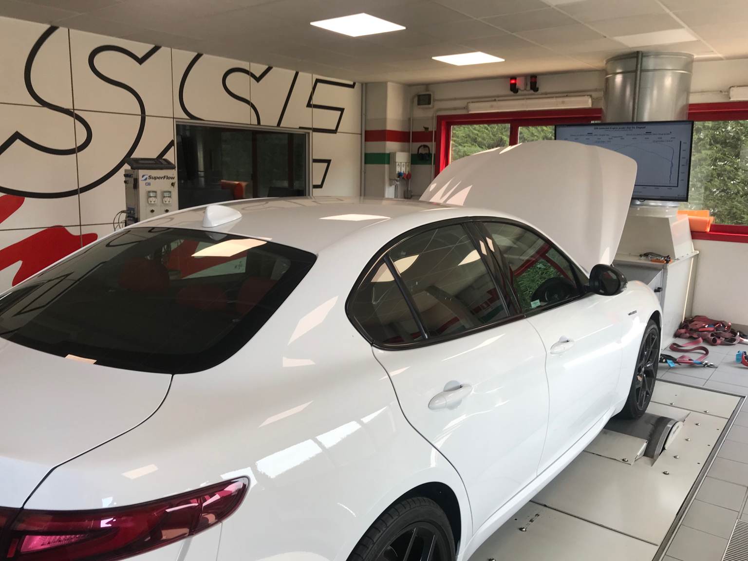

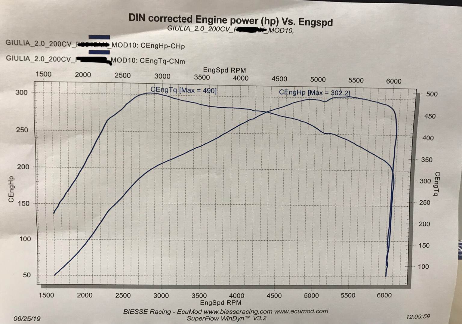

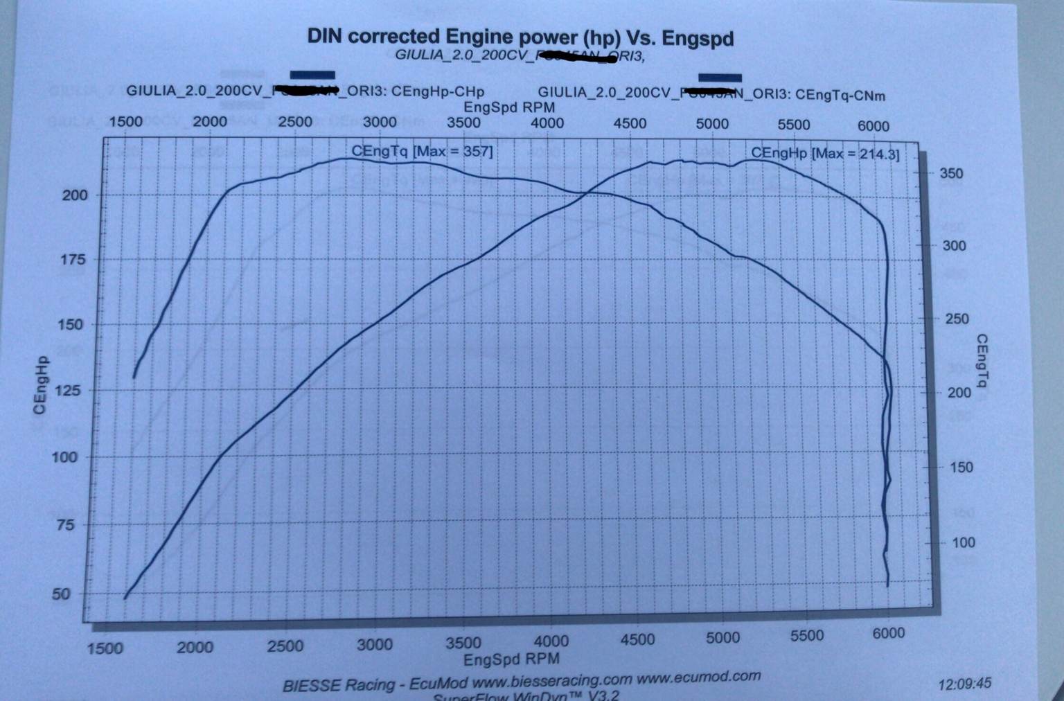

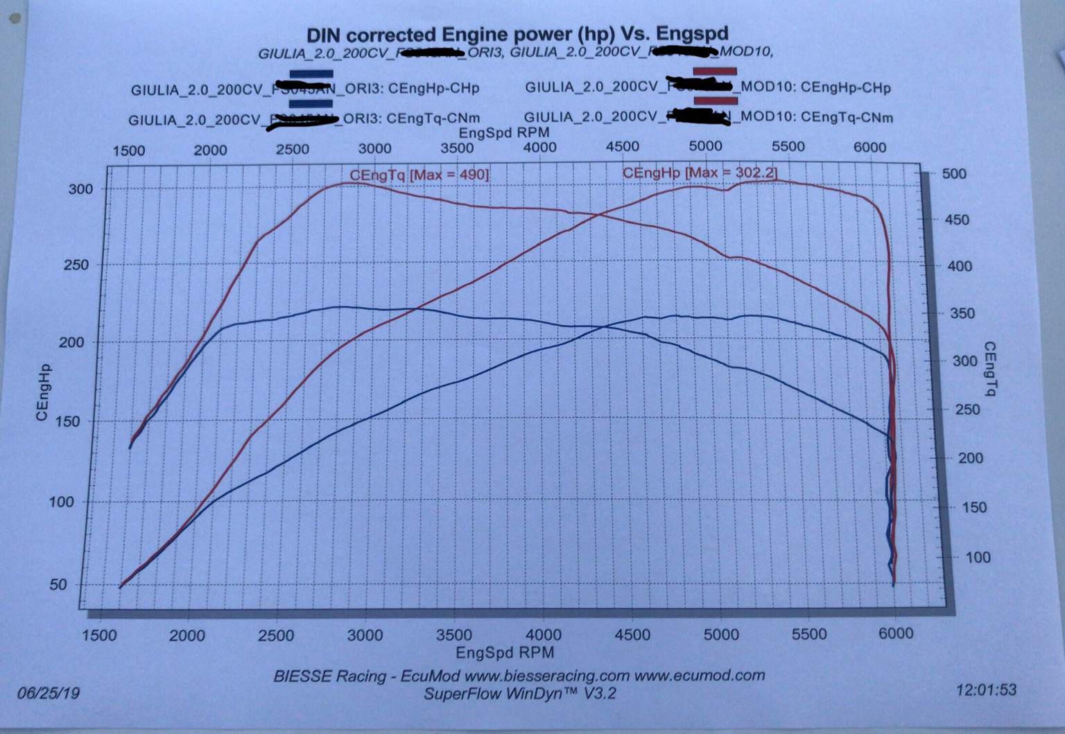

Molto castrata...a tutti i regimi.Si può dire che la Giulia viaggia già bella libera così...
Sorprende la piccolina, quel 1.2 dovrebbe avere di default 70cv, 20 in più senza turbo significa che è bello castrato, la differenza è davvero sensibile
La mia compagna ha una Y con lo stesso motore, è meno briosa di quella che aveva prima con soli 60cv, l’euro 6 si fa sentireMolto castrata...a tutti i regimi.
Ma soprattutto con un buco di coppia fino ai 2000-2500 giri: se non la tenevo allegra ed ero carico si "sedeva" in partenza.
Subito dopo la mappatura non sentivo una grossa differenza ma, dopo un 200 Km, due giorni, autostrada e città adesso, se non sto attento, in partenza sgommo!
