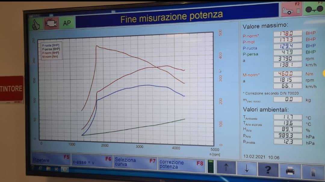

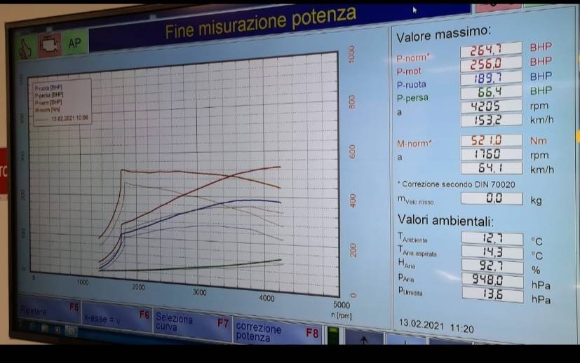

Buongiorno........eccovi la mia mappa. a mio giudizio la rullata post mappa non la ritengo veritiera. mi sembra assurda una tale potenza partendo da 180cv. anche se la rullata da originale è corretta. ho lasciato il filtro antiparticolato non voglio problemi di alcun genere ai posti di blocco o revisione. purtroppo mi è capito di essere stato fermato con la mia seconda auto e fattomi aprire il cofano per controllare la presenza del filtro antiparticolato. fatta questa premessa chiedo ai più esperti se è normale che senta a finestrini abbassati, il calore del vano motore quando sto tirando al massimo la vettura. non so che temperature si raggiungano a velocità massime, ma mi ha messo al pensatoio avvertire tanto calore soprattutto perchè il mio piede è sempre abbastanza pesante. con un pieno non faccio mai più di 380/400 km. l'auto è usata spesso in autostrada e statali con una media di consumo pre mappa sui 9.8km/l e post mappa sugli 8.5 km/l . ciò per farvi capire che purtroppo spingo sempre.

fatta una prova da 100 a 200 impiego circa 19 secondi. secondo un mio amico, che ha mappato pure lui, starei sui 210 220cv massimo. l'auto la sento spingere. ma vedere quel dato rullata mi ha lasciato sorpreso. non capisco se ha preso un cambio marcia nella rullata post mappa. se avessi realmente 264cv credo che slitterebbe da paura l'auto.
