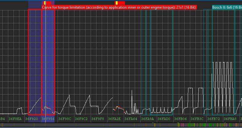

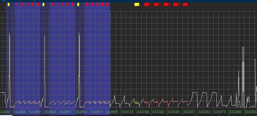

La differenza in mappa tra il 2.2 150cv ed il 2.2 180cv si racchiude, sostanzialmente, qui
Sono limitatori di coppia. Basta copiare queste curve ed una 150cv diventa una 180cv.
Sulla 2.2 diesel tuttavia non è possibile caricare direttamente il software della 180cv ma bisogna fare questa operazione.
