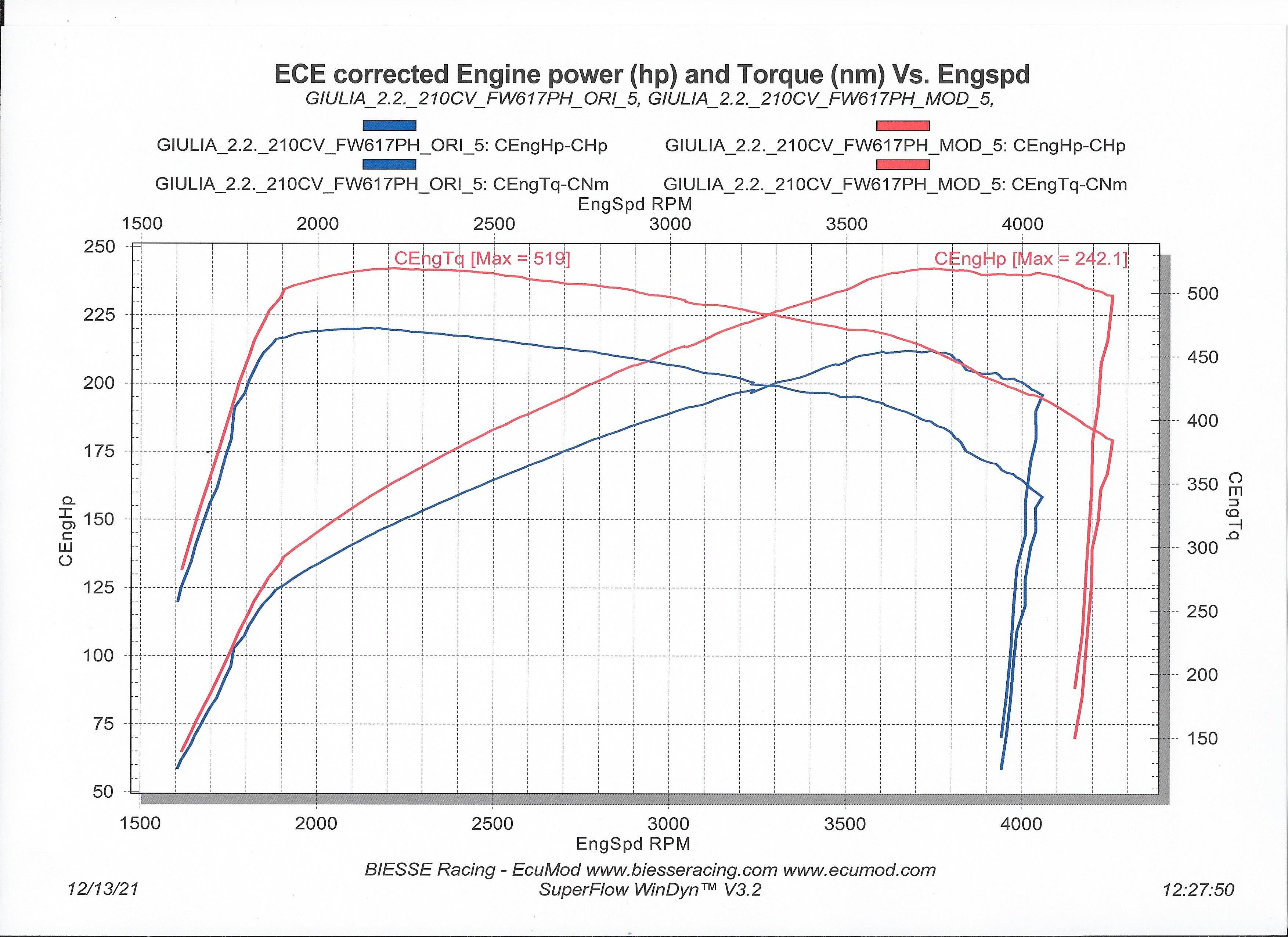

questa è la mia mappatura della mia giulia veloce diesel 210cv, effettuata l'anno scorso da biesse racing.
mappatura effettuata volutamente non troppo spinta....
