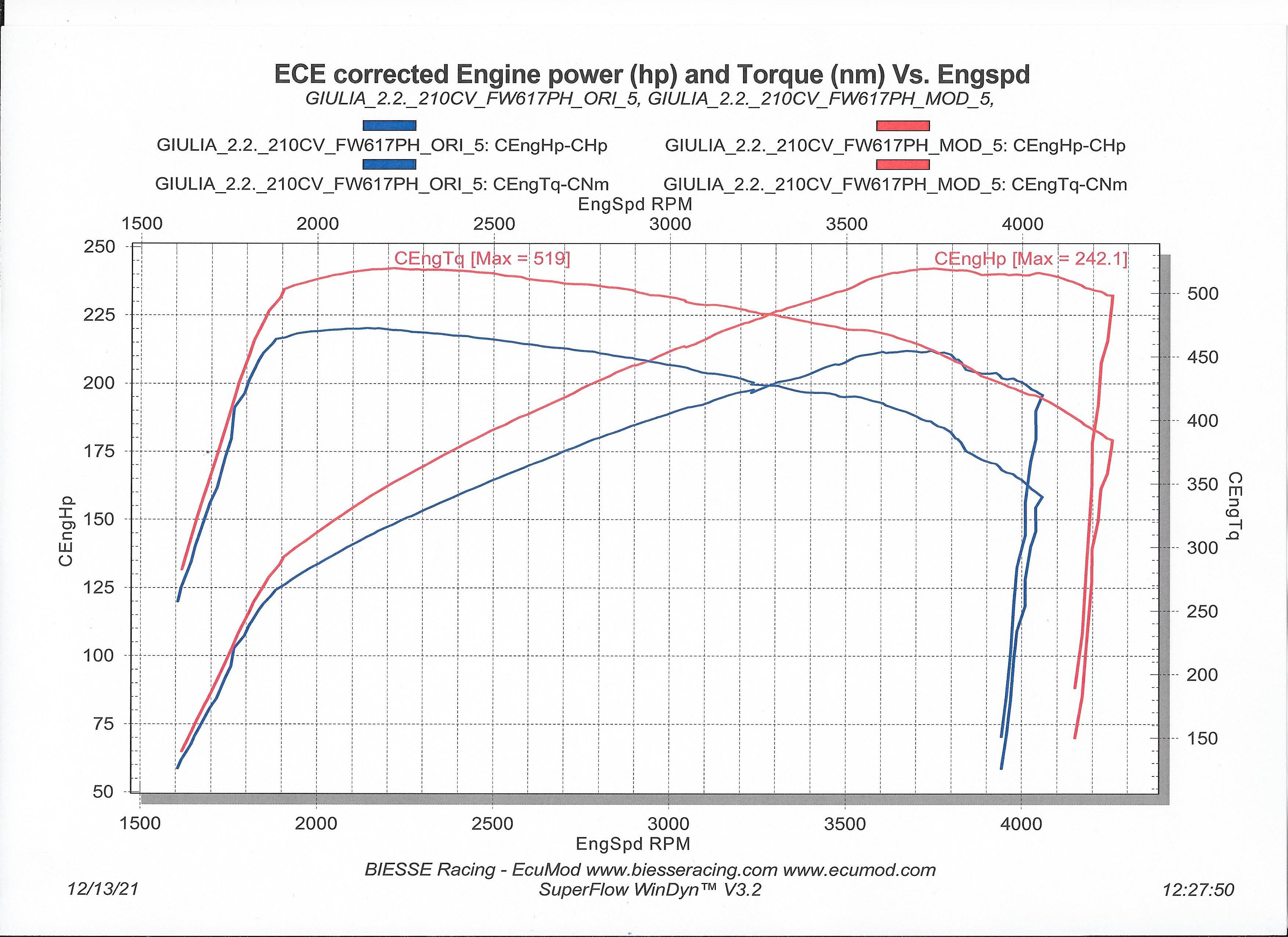

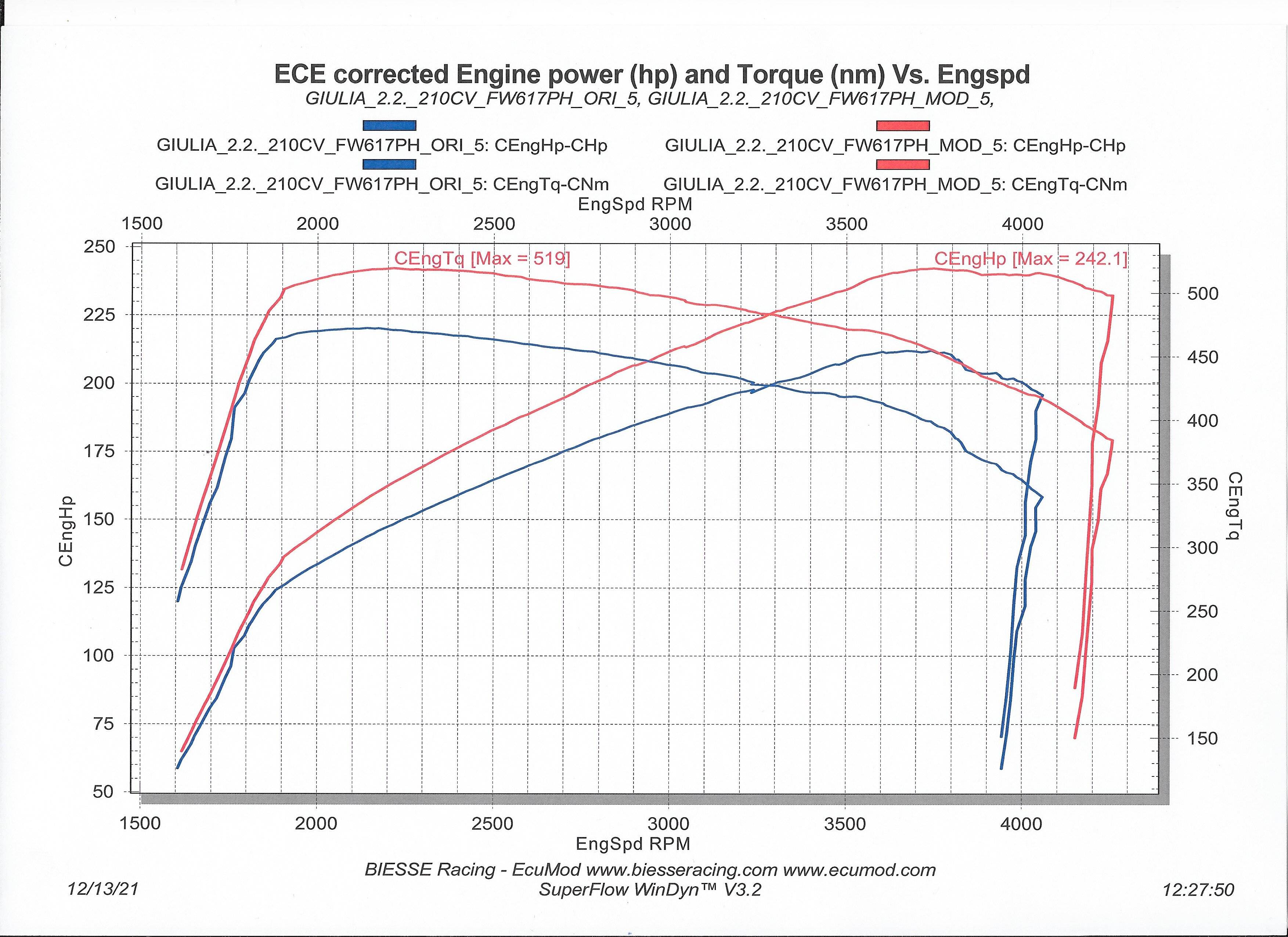

Mappatura sportiva Alfa Giulia 150CV automatica
questa è la mia mappatura della mia giulia veloce diesel 210cv, effettuata l'anno scorso da biesse racing.
mappatura effettuata volutamente non troppo spinta....

Come ti sei trovato da Biesse?
Io sono indeciso sinceramente.. primo se farla o meno per la garanzia.. secondo se andare dai "grandi" tipo Biesse di Neive o Evotronic oppure da un super appassionato come Scara73 (anzi, in realtà se mappo, sono decisamente più per andare da Scara, su FCA e Yaris GR è praticamente un GURU, anche perchè poi fa tutto lui, downpipe scat o centale diretto che sia, e non da poco ha comunque vinto il time attack nel 2019 con la 4C preparata da lui).. Comunque sto ragionando sul da farsi..

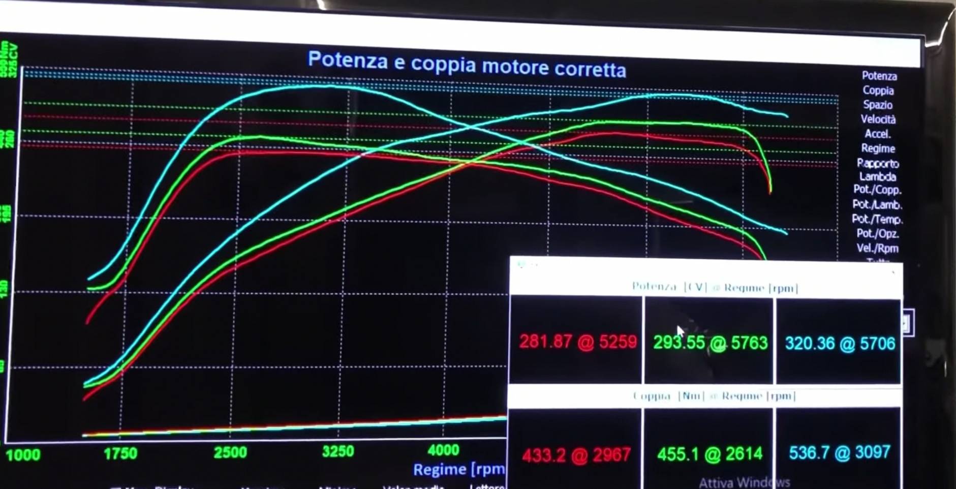

Guarda qui, preso da YouTube, M135i F40, benzina 95 Ron (come per la Giulia 280 cv con la 95 Ron rulla meno del dichiarato), 3 rullate:
Rossa mappa stock con slip on Akrapovic
Verde mappa stock con slip on Akrapovic più tubo opf off (con esclusione opf ma senza rimappa) +11,7 cv e + 21,9 nm
Azzurra come verde ma con mappa adeguata
Considerando che lo slip on Akrapovic non ti fa guadagnare niente a parte il sound, l opf tappa parecchio, perché dai, ti toglie quasi 12 cv e 22 nm.. non sono proprio pochi, considerando che li prendi a mappa stock
Interessante, si effettivamente la centralina si adatta facilmente alle diverse condizioni, basta avere un’aria piu fresca in entrata per avere già un guadagno in prestazioni, e l’assenza del opf/cat già permette di avere temperature sul turbo piu basse e quindi un vantaggio. Su questo non ci sono dubbi… il dubbio è: vale la pena rimuovere tutto (con tutte le conseguenze del caso) per avere 10/15cv in piu che su una cavalleria tale rischi di non accorgertene neanche? Alla fine se uno vuole tirare fuori il massimo da questo motore il limite non è lo scarico, ma la turbina che oltre ad un certo regime non “lavora” piu. Non è che sia un difetto, hanno privilegiato i medi giri e 300cv direi che sono comunque un risultato eccezionale per un 2.0 😉
