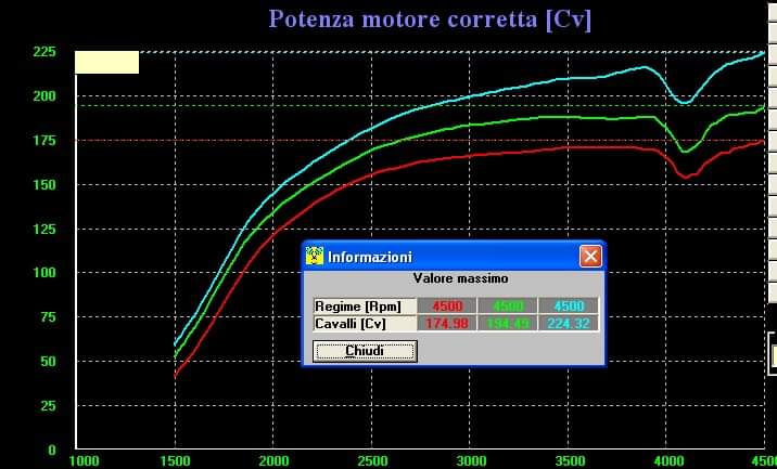

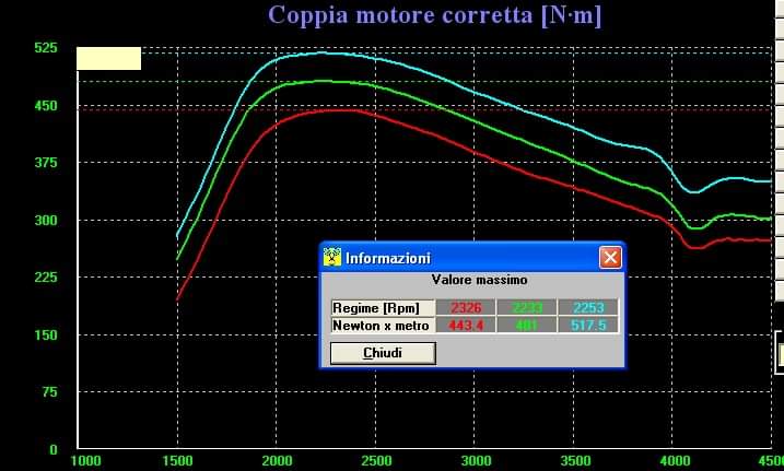

Quelli allegati sono i grafici della rullata della mia 180cv AT8. Le curve rosse si riferiscono ai valori originali, le verdi alla mappa associata alla posizione n del manettino, le celesti alla mappa associata alla posizione d.
Anche il mio preparatore (officina Torelli) mi ha confermato che il motore ha delle grandi potenzialità ed è stato mappato in modo conservativo, infatti il suo intervento è stato molto limitato. Che dire, la macchina andava già alla grande, ora ancora di più. Non so quali possano essere stati i miglioramenti della velocità massima che non ho mai ricercato veramente. Di certo la facilità con la quale raggiunge velocità proibitive è disarmante. Non saprei dire se i consumi siano diminuiti ai regimi più bassi perché mi diverto talmente tanto che il piede...sembra aumentato di peso... Ricordo comunque che ai tempi, quando rimappai la 159, qualche miglioramento sui consumi ci fu mentre notevolissimi furono i miglioramenti della erogazione.

Questa mappatura mi piace. Le curve hanno lo stesso andamento di quelle originali, ma sono solamente spostate più in alto. In pratica il comportamento dell'auto è pari a quello originario ma con più brio.
