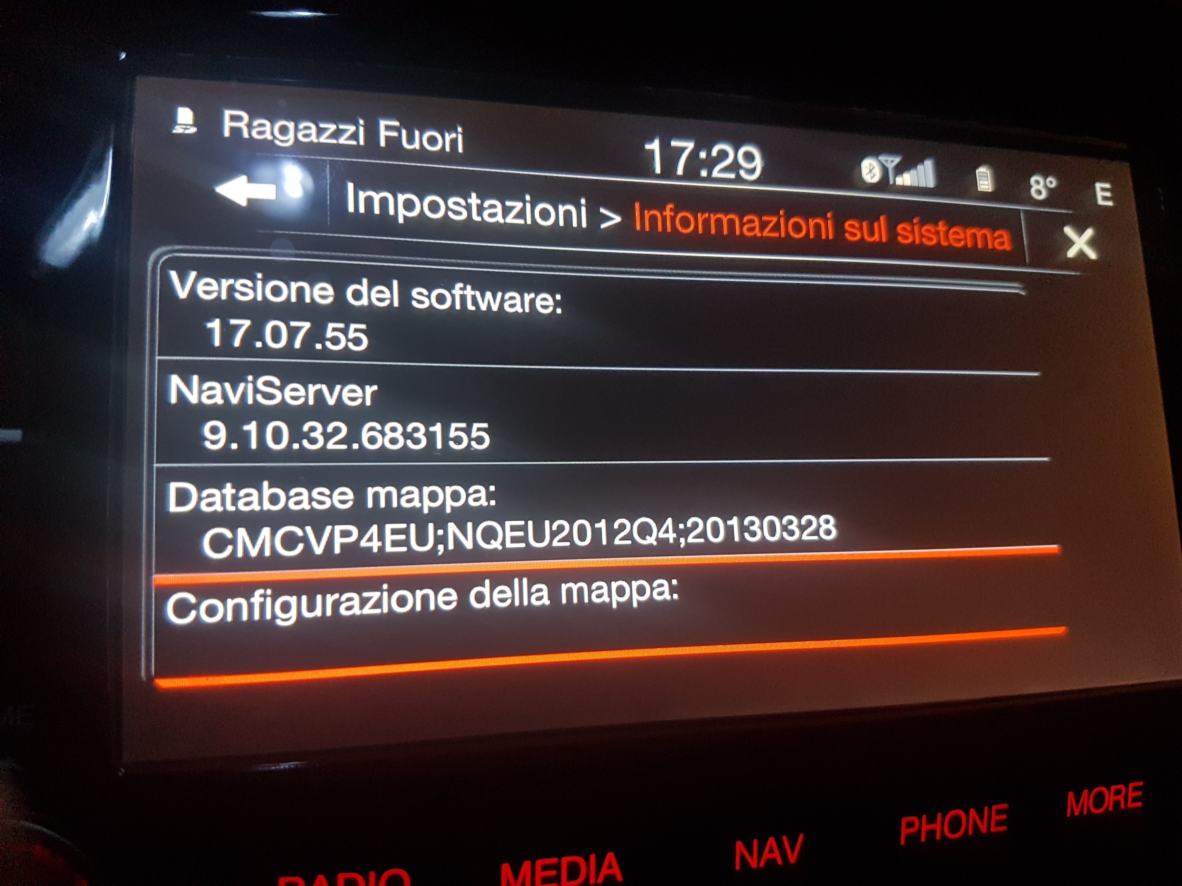

Scusate, ho provato ed infatti le riconosce, ma Scusate, ho notato una cosa strana, io nelle info non ho niente nella voce configurazione dalla mappa
Sapete dirmi come mai? Onestamente prima dell'inserimento della chevetta con le nuove mappe non ci avevo fatto caso se prima c'era ualcosa.
Mi sapete dire perché non ho nulla?
