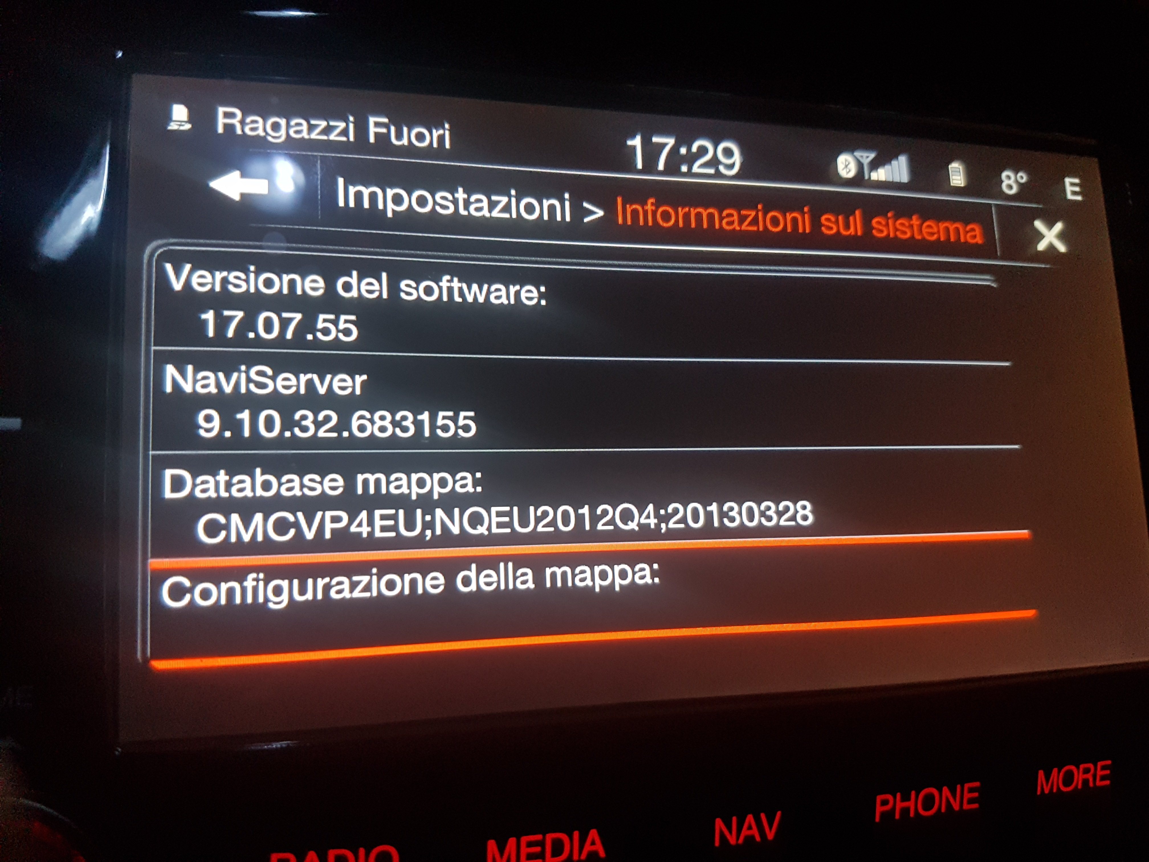

Scusa @icnusa73, ho provato ad inserire la chiavetta con le mappe, ed ovviamente mi ha fatto come a te e richiesto i codici, ora adesso noto che alla voce configurazione della mappa non ho nulla, adesso non sono sicuro se prima ci fosse, ma sasso non c'è niente, da te c'è?

La voce configurazione nel mio navi è sempre stata vuota, nelle info ho solo versione del firmware e delle mappe.

Scusate, ho provato ed infatti le riconosce, ma Scusate, ho notato una cosa strana, io nelle info non ho niente nella voce configurazione dalla mappa

Sapete dirmi come mai? Onestamente prima dell'inserimento della chevetta con le nuove mappe non ci avevo fatto caso se prima c'era ualcosa.
Mi sapete dire perché non ho nulla?
Se hai una versione di mappe vecchie succede questo, in ogni caso l'upgrade si può fare comunque in quanto una volta che metti la chiavetta di esce fuori il codice di attivazione univoco e una volta fatta l'installazione vedrai comparire al termine su "configurazione della mappa" il codice stesso.
Anche io quando avevo le 2012 era vuota quella voce.
sinceramente bho...dopo controllo anche io la mia schermata...e ti faccio sapere...anche io ho provato la chiavetta mappe fermandomi al codice di attivazione...poi ho mollato..

Vi confermo che è vuota anche a me.... e non ho provato con la chiavetta....
