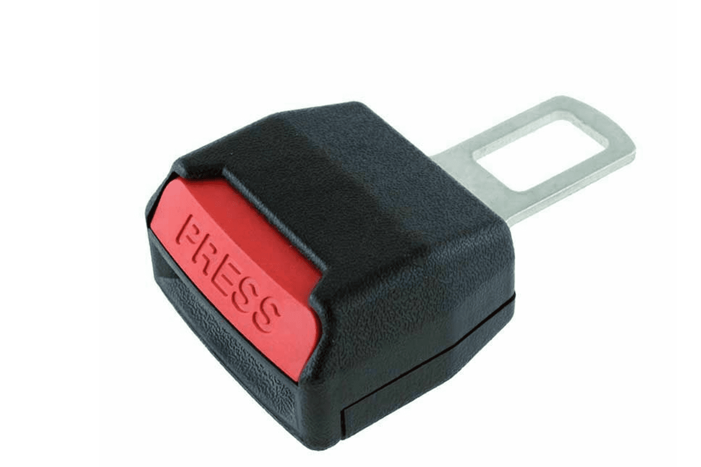

Premesso che è un bene per la sicurezza, e rispetta la norma del CdS.
Ma ci sono alcuni casi in cui spostare l'auto nel proprio cortile di pochi metri non è necessario inserire la cintura.
In tal caso da magazzini china con pochi €
