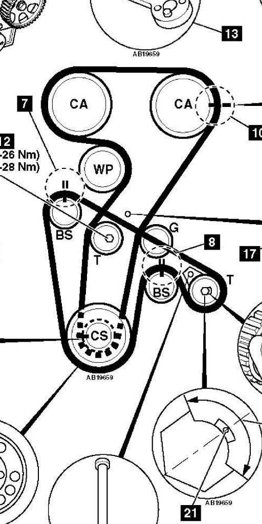

Ciao, gli alberi hanno delle tacchette che vanno allineate con dei riferimenti sul blocco. Premesso che il motore sia al pms, fingendo che la puleggia di ogni albero sia un orologio, la tacchetta di entrambi deve trovarsi all'incirca ad ore 12 e la tacchetta sull'albero motore ad ore 7. In ogni caso sulla cinghia sono riportate 3 tacchette bianche. Basta farle coincidere con le tacchette segnate su ogni puleggia. É semplice da fare.

Un disegno del genere l'avevo già trovato ma ora con la tua spiegazione ho qualche informazione in più, grazie.

Si devi tener conto dell'inclinazione. Comunque se lavori con le tacche sulla cinghia non sbagli perché lavori sulla distanza "in denti" tra le varie tacche. In ogni caso sulla puleggia anteriore (quella verso il radiatore) la tacca é ben visibile sul monoblocco.
