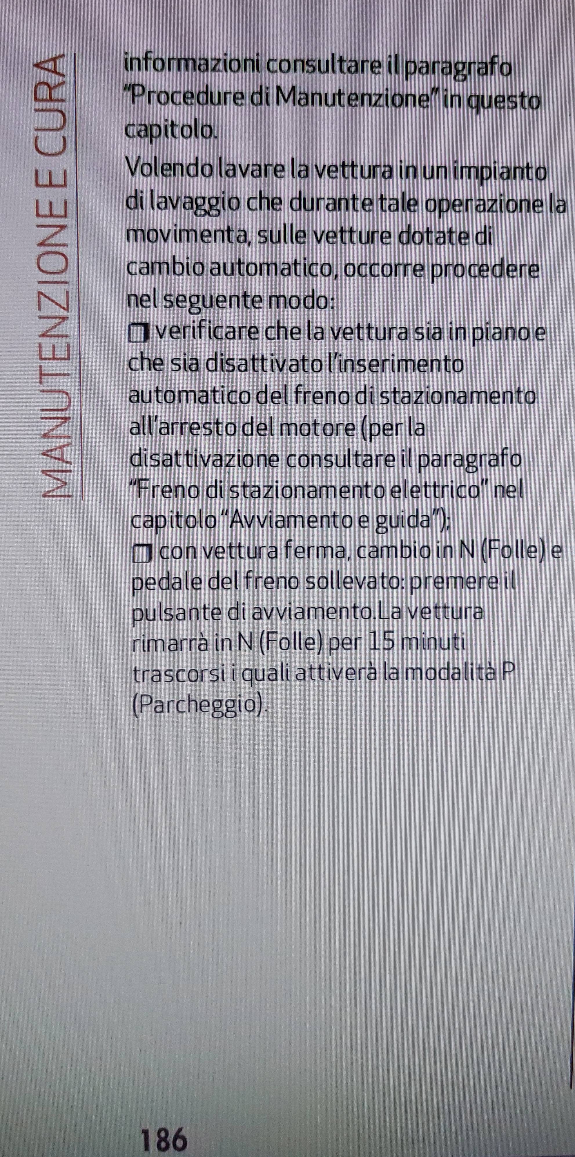

Ahhh! Allora c'è qualquadra che non cosa!

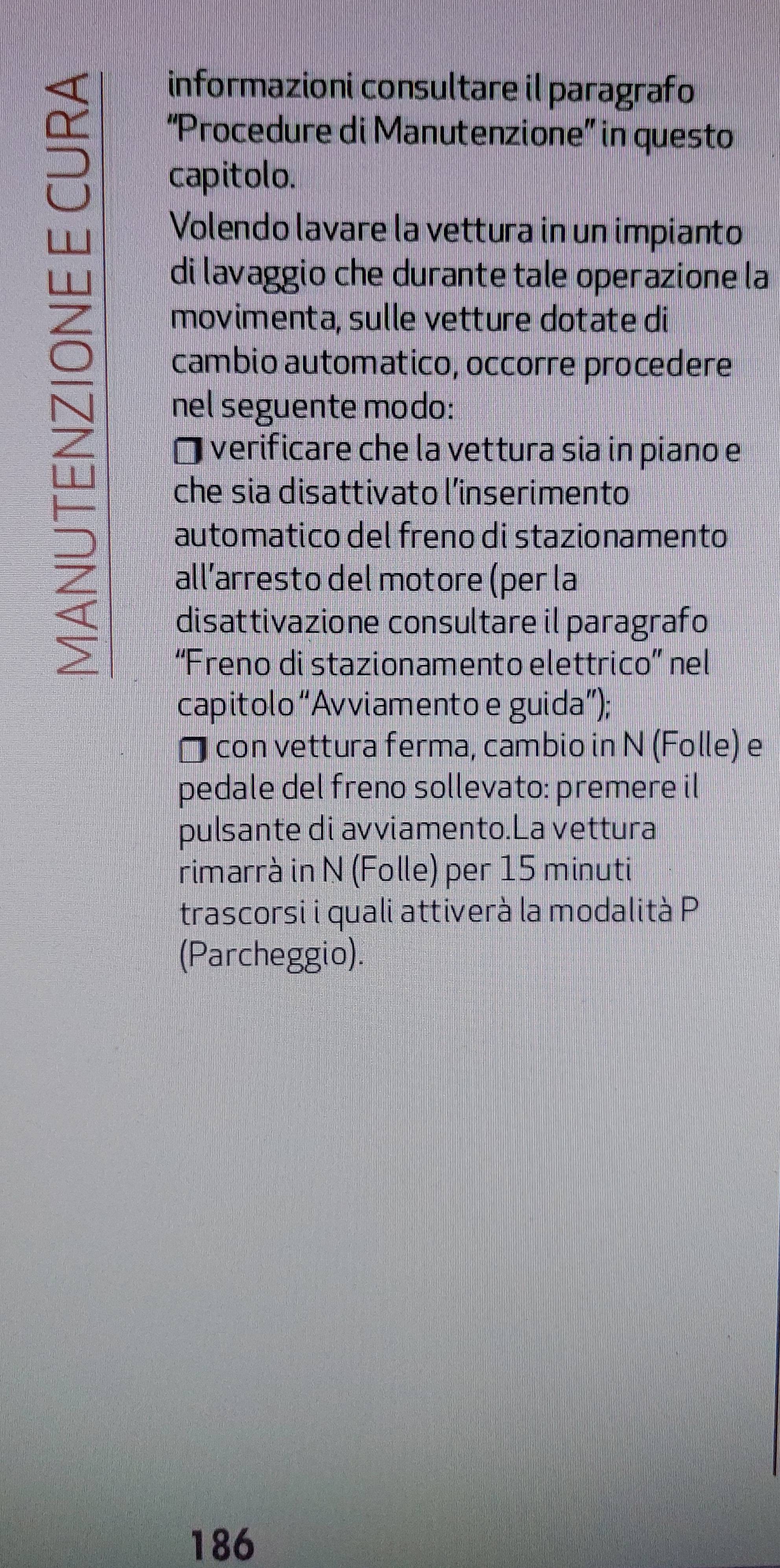

Io mi riferisco a questa procedura
e devo dire che funziona.
Ad essere precisi, non è riportata sul LUM ma sul LUM online...
Ma non è che spegni col pedale del freno premuto? (magari è ininfluente ma sulle istruzioni lo specifica...)
Visualizza allegato 238103
Se non erro rimane comunque il quadro acceso. Se premi una seconda volta il pulsante di accensione si spegne il quadro e va in P.
