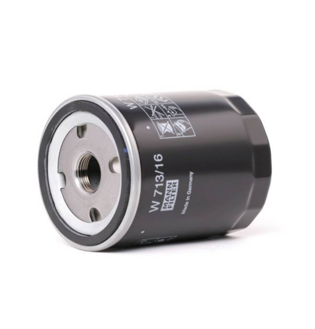

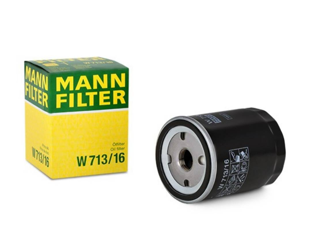

Facciamo il punto. Io uso sempre quelli a cartuccia alta. Se li volete usare anche voi quelli da prendere sono questi qui sotto ⏬️.
Non badate a quello che vi dicono i siti di rivendita in merito alla compatibilità.
Il monoblocco twin spark è uguale sputato preciso al vecchio monoblocco fiat fire gli attacchi del filtro sono gli stessi. Io li uso da anni anche perché in casa ho alfa e fiat e non sto lì a prendere mille filtri diversi. Il filtro dell'olio per la fiat panda 1100 Fire monta perfettamente anche sui twin spark 16V. Chiaramente ho fatto prima delle prove e ho appurato personalmente per esperienza diretta, in prima persona e non per chiacchiere, quindi so per certo che é così. Io parlo sempre per esperienza diretta e non per sentito dire.

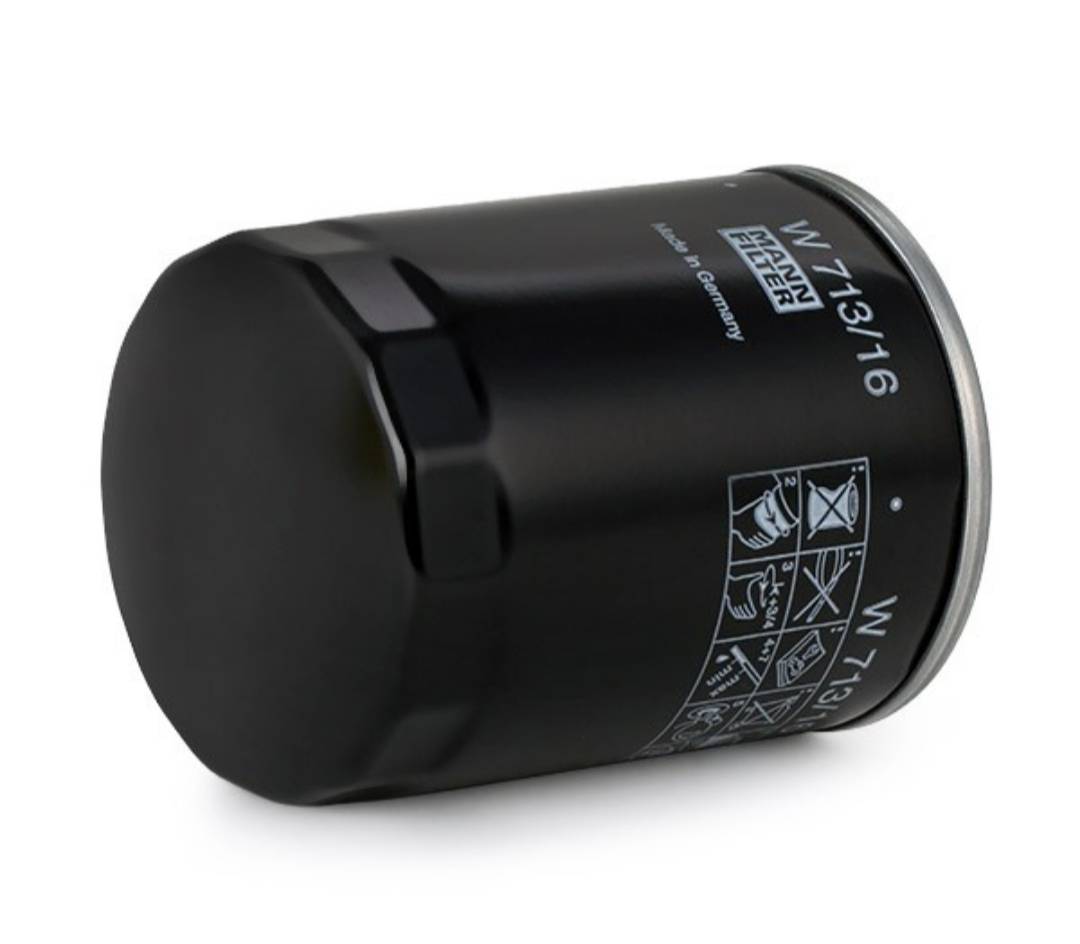

Questo è il Mann, uno dei migliori filtri olio prodotti 100% in Germania visto che ditte italiane non ce ne sono. Ringraziate la vostra tessera elettorale.

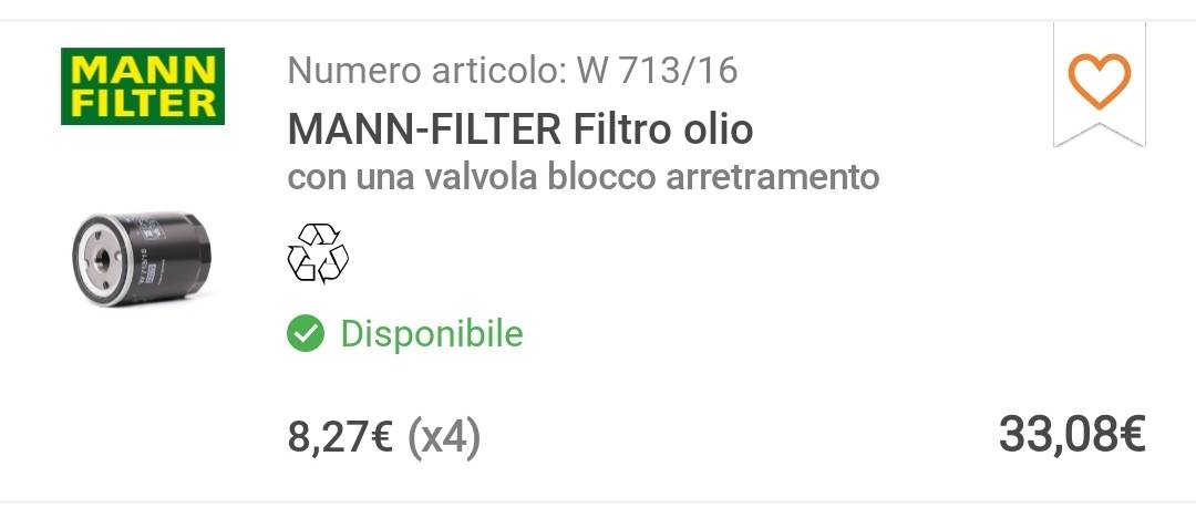

Pero' per uno che non sa nulla e cerca i componenti su questi siti e mette le sue caratteristiche di auto escono questi corti....
Attualmente il modello lungo della marca Bosch sarebbe quello per il modello diesel allora?

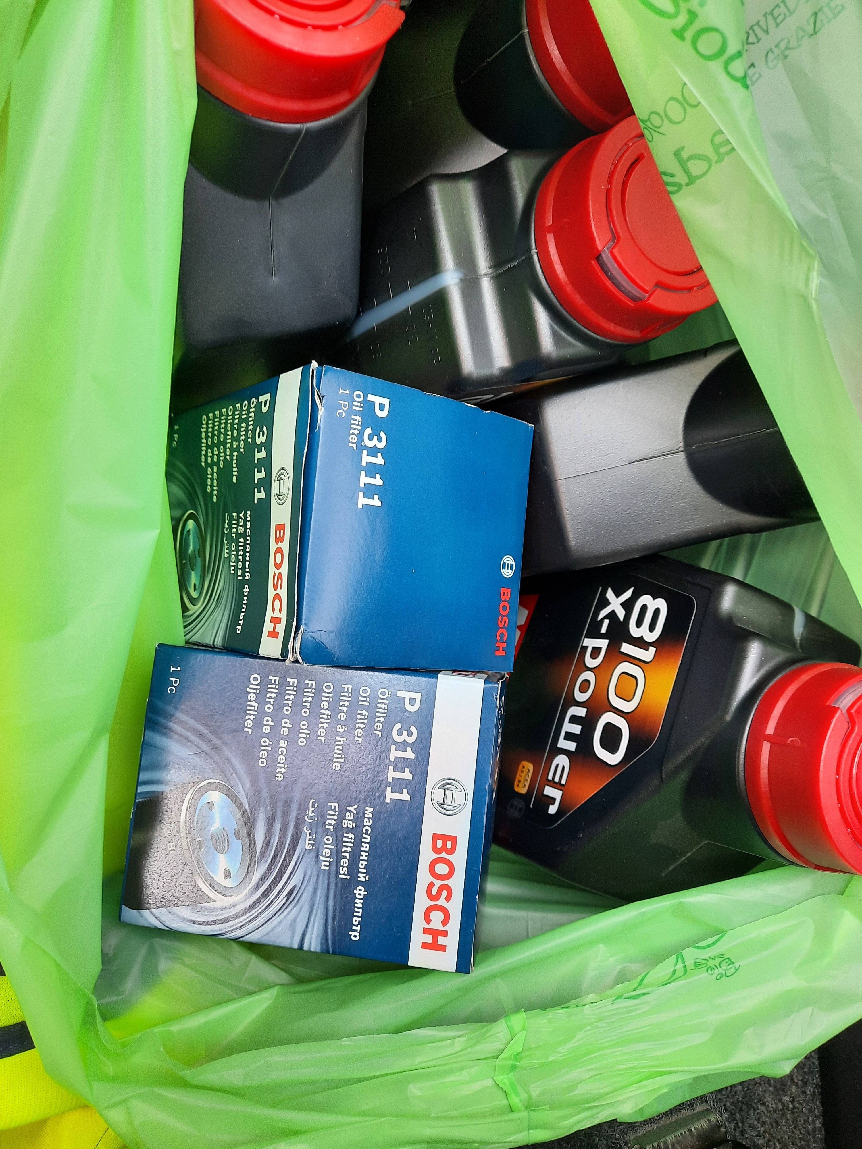

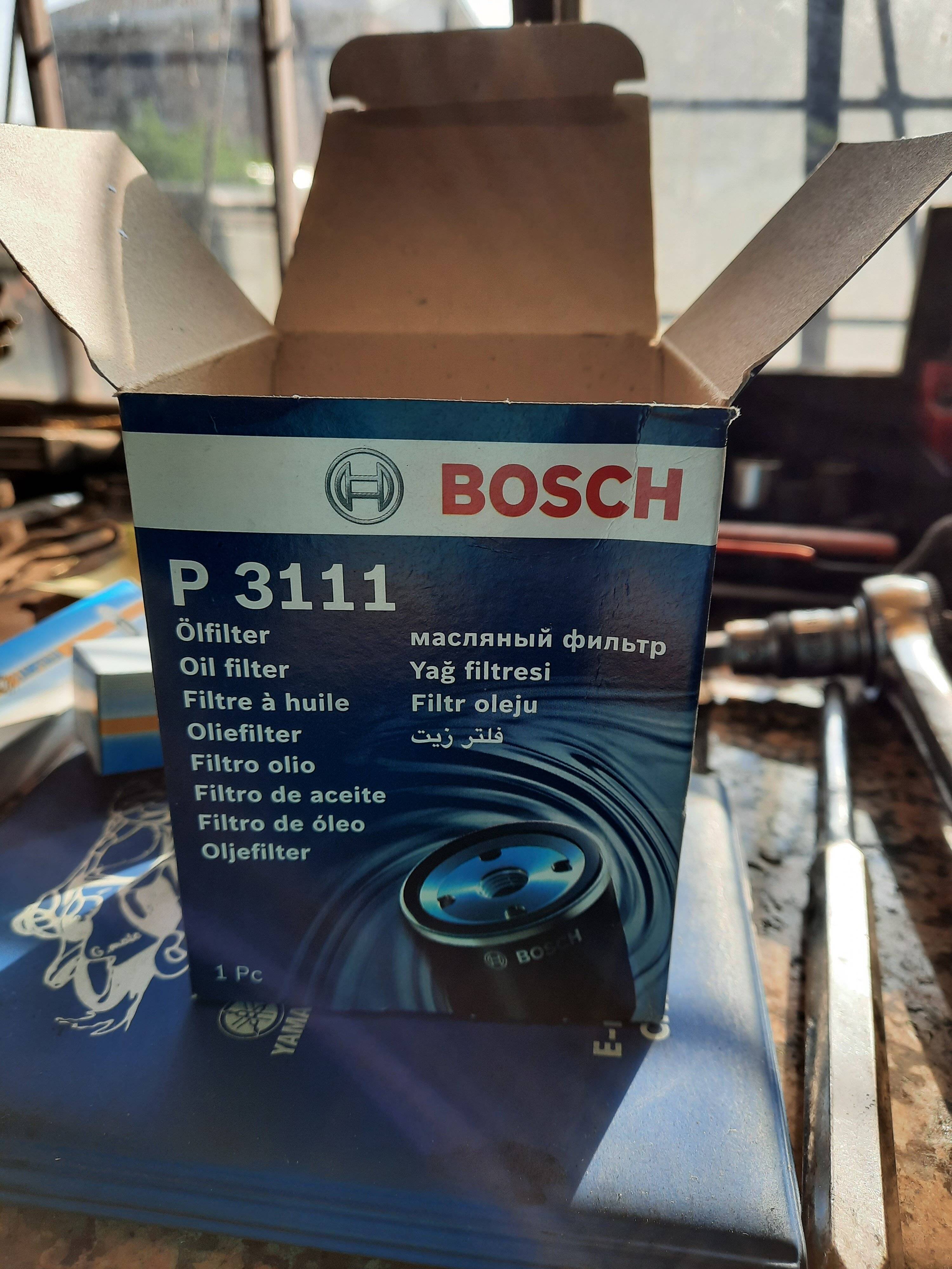

questo è il BOSCH
codice P 3111
