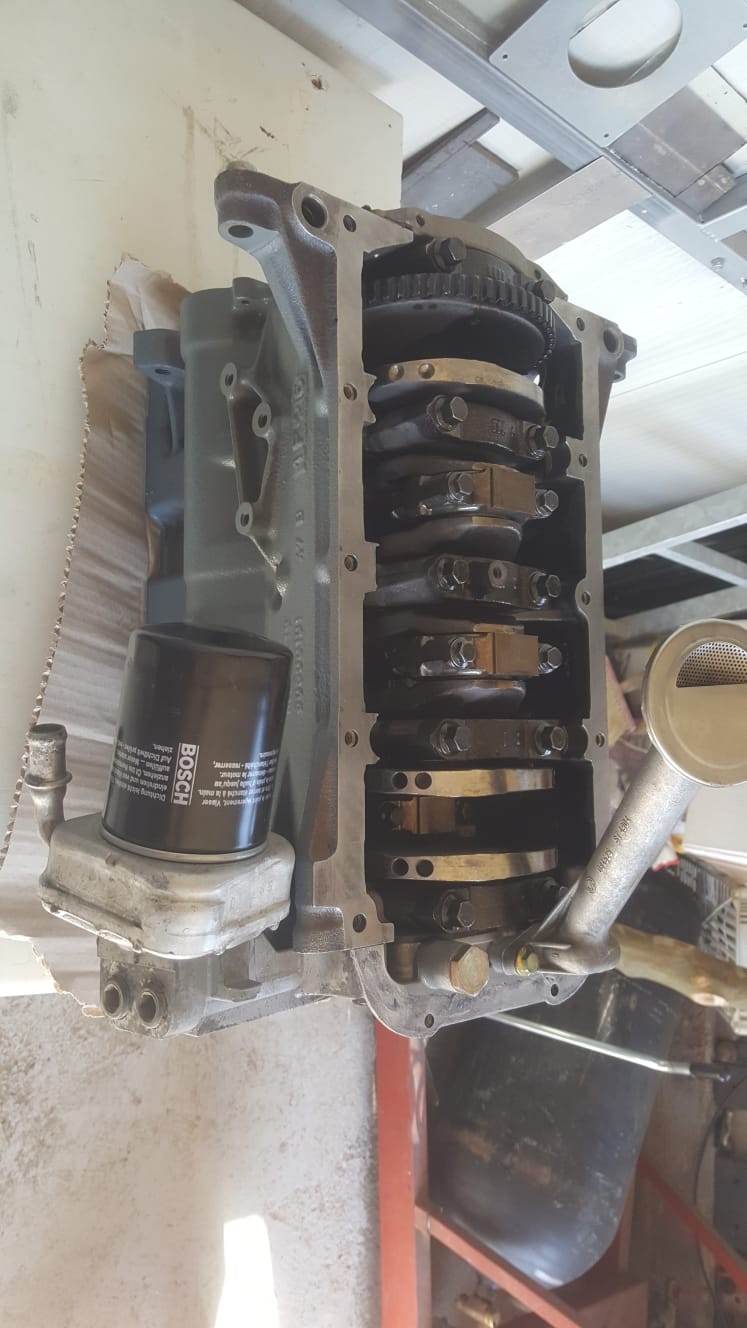

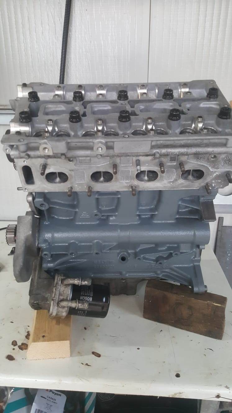

Visualizza allegato 182387 Visualizza allegato 182388
Non ho il codice esatto ma badate che la cartuccia deve essere quella "alta" perché in giro ce ne sono versioni differenti e più piccole.
Quello che ho citato io il BOSCH 0 451 103 300 non e' cosi lungo e per quelli che ho visto io su AUTOdoc. ,dove anche tu mi dicevi di guardare, l'unico che mi da compatibile per le alfa 147 benzina e' quello che dicevo io e che attualmente monto.
Comunque sul filtro ci deve essere il codice sul BOSCH 0 451 103 300 e' scritto sopra come potete vedere se lo cercate su internet
