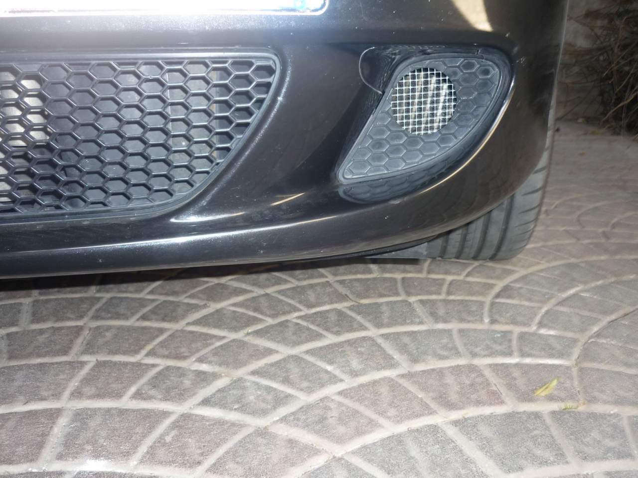

Eccomi dopo una spassionata domenica sotto alla mia nasona.. che bello!
Ho deciso di fare una piccola guida per migliorare il raffreddamento del mio intercooler. In seguito alla calura di sti giorni ho sentito che una netta diversità del rendimento della macchina tra pieno giorno e uscita serale bella fresca.. Che dire mi è venuto il pallino di migliorare sto intercooler.
Premesse:
L'intercooler originale dell'alfa a mio pare è veramente piccolo, ma non solo, aggiungerei quasi inutile dato che non è in battuta diretta dell'aria! Si trova dietro al fendinebbia sinistro (lato guida) e l'aria utile che dovrebbe finirci contro viene prelevata da un convogliatore (di gomma flessibile) che si trova proprio sotto la scocca.. tutto ciò fa si che l'aria invece di finire tra le alette di raffreddamento, di questo piccolo radiatore, ci sbatte di taglio!
Per migliorare allora il problema molti aumentano il litraggio (grandezza) dell'intercooler, a mio parere non basta! Proprio per il fatto che (a differenza del radiatore dell'acqua che è in posizione consona) si trova in posizione nascosta, e quindi comunque non raffredda.
L'unica maniera quindi è: o spostarlo oppure aprirli un varco, che è quello che ho fatto.
Semplicissimo:
1-ho tolto la griglia (non forata) a nido d'ape che circonda il fendinebbia. Basta infilare la mano nella fessura sotto la scocca e tirare, perchè è semplicemente incastrato con 2 fisher.
2-ho scollegato l'attacco rapido che fornisce alimentazione al fendi, e l'ho nastrato per non far entrare sporcizia.
3-svitando le due viti a stella che sorreggono il fendi l'ho levato (una vite è nascosta da un triangolino di plastica sorretto da una vite)
4-ho costruito un convogliatore ad hoc fissandolo sui medesimi supporti del fendi già belli pronti
5-ho incollato una retina metallica "anti insetto" e rimontato il tutto (senza fendi)
Per lo meno per l'estate l'ho terro cosi, forse questo inverno ripristino il fendi, tanto il risultato è perfettamente reversibile!! :)
Questa è la foto del lavoro finito:
Visualizza allegato 73055
